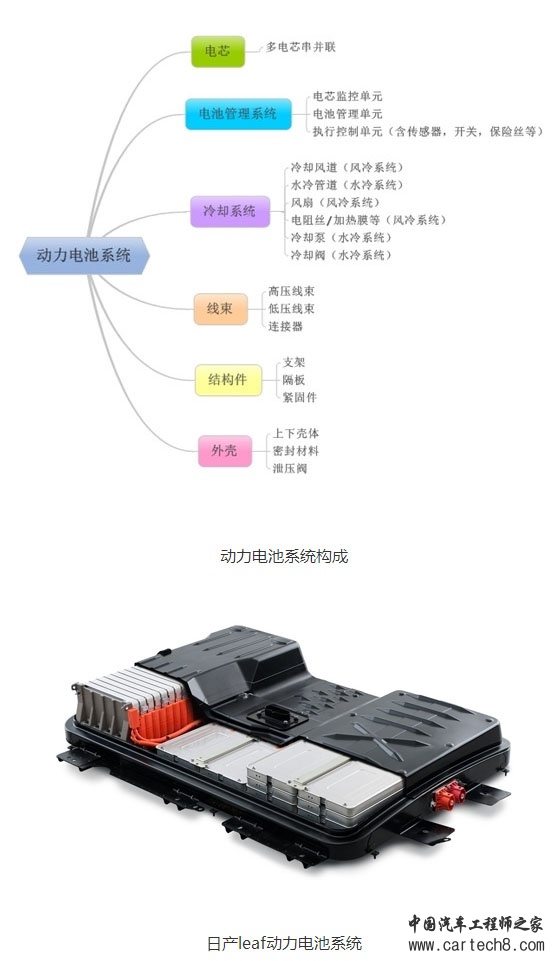

  一、 动力电池系统的构成
  作为电动汽车的动力来源,或动力来源之一,动力电池系统通常由电芯(Cell)、电池管理系统(BMS)、冷却系统(Cooling system)、线束(Harness)、外壳(Housing)、结构件(mechanical parts)等相关组建构成,如下图所示:
  可以看出,动力电池系统的构成还是相当复杂的,既有电芯这类化学物体,也有复杂的电子电气系统和热管理系统,还有传统的各类机械部件,涉及到的专业种类非常的多,加上恶劣的运行环境,所面临的安全风险也很广泛。

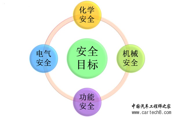

  三、 动力电池安全设计的目标
  动力电池系统的安全设计,基本上围绕以上提到的内部组件构成和可能发生的安全风险展开,确定合理的目标和框架,指导具体的产品开发工作。
  1) 化学安全
  电芯发生热失控,可能会产生电解液泄漏、起火和燃烧等现象,但其破坏力是远远不能与炸药相比的。炸药爆炸时,能量在极短的时间内释放出来,所以威力巨大,而电芯的热失控,其能量的释放是一个渐进的过程,加上电动汽车的电池包是由很多个电芯串并联组成的,通常仅有1个或几个电芯发生故障,有足够的预警和处置时间。
  针对电芯而言,如何确保各种运行条件和使用情况下的化学和热稳定性,确保不产生安全风险,这是必须要考虑和解决的问题。需要考虑的情况包括:
   额定范围内的正常工况
   长距离运输和长时间存储
   极端情况,如针对电芯的过充、过放、挤压、穿刺、火烧等
  在各种情况下,都要为电芯的安全性确定合理的设计目标,贯穿到电芯的开发过程中。
  针对动力电池系统的其他组件而言,化学安全还涉及到电解液或冷却液泄漏所导致的化学腐蚀(有可能造成内部短路)、盐雾腐蚀、阻燃、和有害气体排放等。
  2) 电气安全
  针对动力电池包内部的电子电气系统而言,电气安全是首要考虑的因素,各种与“电”有关的安全风险,都必须考虑到:
   绝缘配合
   等电位(接地)
   短路防护
   绝缘状态监控
   高压连接器互锁
   高低压隔离
   电磁兼容性(EMC)
   故障自诊断
  电气安全,不仅要考虑被动防护,如各种线缆和连接器的绝缘保护,高低压连接器的闭锁装置,以及良好的电磁兼容性等,还需要考虑如何做到故障的自诊断和主动防护,如绝缘状态监控、高压互锁检测、接触阻抗检测等,确保在故障发生的初期就主动介入,将风险降到最低。
  3) 机械安全
  机械安全主要针对整个箱体结构以及内部的结构件而言,确保在各种机械载荷和外部因素作用下,动力电池包的特性不会发生大的变化,消除产品潜在的安全风险。需要考虑的因素包括:
   IP防护(如IP6K9K)
   振动
   碰撞
   挤压
   跌落
   碎石冲击
   重物锤击
   翻滚
   金属物穿刺
   燃油火烧(针对混合动力车)
  4) 功能安全
  功能安全是针对电池管理系统(BMS)而言的,要确保电池管理系统在任何一个随机故障、系统故障或共因失效下,都不会导致安全系统的故障,从而引起人员的伤亡、环境的破坏、设备财产的损失;也就是BMS的安全保护功能无论在正常情况下或者有特定故障存在的情况下都应确保正常发挥作用。
  上面举过1个例子,如果温度检测功能失效,那么是否有机制可以确保动力电池系统不会发生过热或热失控风险,这就是功能安全要解决的问题。
  为了确保BMS达到一定功能安全等级,必须以电气/电子/可编程电子为基础,结合系统中的其他技术,充分考虑系统的应用环境,对影响安全功能发挥作用的危害进行有效识别,从而制定合理的安全目标,将安全目标进行层层分解后,得到安全需求,落实/分配到系统中的每个组件。
  与功能安全有关的内容,不在此处详述,汽车行业有针对功能安全的国际标准ISO 26262,并已得到各大国外车企的实施和应用。国内针对功能安全的国标《道路车辆 功能安全》,也正在积极的制定中,预计2016年会正式颁布,本人也参与了该标准的研讨和制定工作。

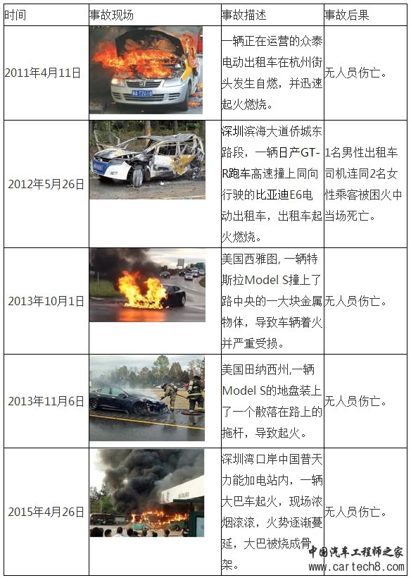

  六、 近年来影响较大的电动汽车起火事故
  传统的燃油车,经过100多年的发展,有了丰富的积累和沉淀,仍然谈不上多么的安全。因为旧的问题解决了,新的问题又会出来,产品功能越来越丰富,技术复杂度越来越高,运行环境越来越复杂,也意味着产品的安全性风险也随之增多,所以“矛”和“盾”是一对孪生兄弟,永远相伴而行。
  近年来,随着电动汽车的快速发展,如何解决电动汽车所带来的安全问题,又成为汽车行业的新的话题和难点。由于人们对新事物的认知有个过程,初期难免抱有怀疑和不信任的态度,所以任何一次有关电动汽车的安全事故,都会导致公众对电动汽车安全性的疑虑进一步加深,阻碍电动汽车的发展和普及。以下列举近几年全球电动汽车的一些“热点”安全事故:
