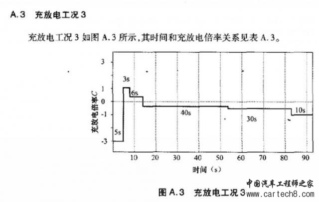

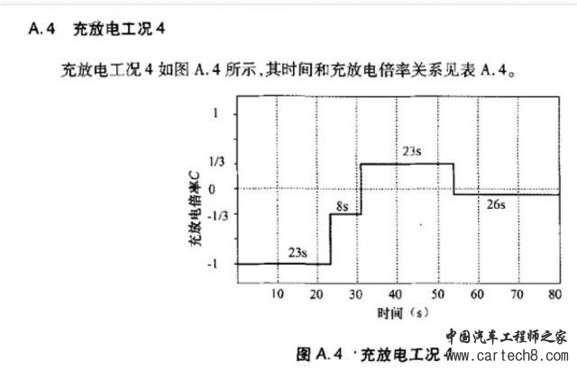

  2、工况的选择
  国标给出了4个工况,并称其为“典型”充放电工况,这几个工况如下图所示:
  显然,这几个工况没有一个接近实际工况。因为实际工况的电流看起来像是噪声,不可能是直线,所以这些工况不够“典型”。
  其次,国标给的时间最长的两个工况,一个是80秒,一个是90秒。国标说,任意选一个工况,连续循环10次,来检查SOC。连续循环10次有多长?最长的一个工况只有90秒,循环10次是900秒,也只有15分钟。而在这15分钟SOC只变化了不到10%,这说明什么问题?假设电流传感器在工况测试过程中坏了,测量永远都是零,BMS都可以通过国标SOC的精度要求。因为你算出来的SOC不变。虽然不对,但是误差肯定小于10%。所以国标给的工况来验证SOC精度,完全没有意义。
  在通用汽车(GM)做沃蓝达的时候,我们选择用于验证的工况都是实际采集的工况。尤其是那些安时积分计算出的SOC和实时在线估算的SOC有明显不同的工况。在克莱斯勒,由于样车都还没有,就谈不上实际工况。我们是拿其他车的工况进行适当的放大以模拟最差情况。
也许,有人会说,这不是某个特定车的工况,不符合实际。但是,一个算法,要能够在任何情况下都能够正常工作,在任何理论上存在的工况下,也必须能够正常工作。
  我当时给了供应商5个工况,3个典型工况,2个放大了的工况。比如,将US06工况的功率乘以1.8并加以适当限流(US06工况试验是考察测试样车在高速度、高加速度情况下的排放情况)。当时,世界上没有一个BMS供应商能够在精度方面能够达到克莱斯勒的要求。后来,有人告诉我,有人在美国汽车工程师学会(SAE)报告,US06x1.8可以包含95%以上最激烈(aggressive)的工况。后来,我在国内一家公司工作时,这家公司的德国分公司的BMS软件主管特意从德国来浙江问我,我的SOC算法对于大电流和小电流是不是一样的。
  可见,大电流的SOC在线估算的确不容易。国标也应该参照克莱斯勒的模式。在没有足够工况的情况下,适当放大典型工况。当然,不一定要像我一样要用那样激烈的工况。
