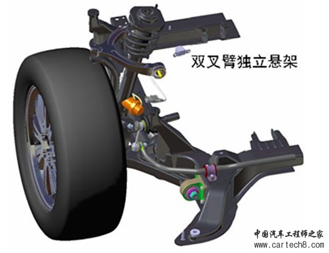

双叉臂式独立悬架
双叉臂式悬挂又称双A臂式独立悬挂,双叉臂悬挂拥有上下两个叉臂,横向力由两个叉臂同时吸收,支柱只承载车身重量,因此横向刚度大。
双叉臂式悬挂的上下两个A字形叉臂可以精确的定位前轮的各种参数,前轮转弯时,上下两个叉臂能同时吸收轮胎所受的横向力,加上两叉臂的横向刚度较大,所以转弯的侧倾较小。
双叉臂式悬挂通常采用上下不等长叉臂(上短下长),让车轮在上下运动时能自动改变外倾角并且减小轮距变化减小轮胎磨损,并且能自适应路面,轮胎接地面积大,贴地性好。
优点:
横向刚度大、抗侧倾性能优异、抓地性能好、路感清晰。
缺点:
制造成本高、悬架定位参数设定复杂。同时维修保养时的复杂程度高,在定位悬架及四轮定位时,参数也较难确定。
相对于麦弗逊悬挂,它的结构更复杂,占用空间较大,成本较高,因此并不适用于小型车前悬挂,此外,定位参数的确定需要精确计算和调校,对于制造商的技术实力要求也比较高。
结构性能决定适用范围:
因为双叉臂式独立悬架具有侧倾小,可调参数多、轮胎接地面积大、抓地性能优异,因此绝大部分纯正血统的跑车的前悬挂均选用双叉臂式悬挂,可以说双叉臂式悬挂是为运动而生的悬挂。法拉利、玛莎拉蒂等超级跑车以及F1方程式赛车均采用了双叉臂式前悬挂。一汽丰田皇冠和锐志也都采用了双叉臂式前悬挂。国内采用双叉臂式前悬挂的轿车主要有一汽丰田皇冠和一汽丰田锐志,以及奥迪的豪华SUV Q7、大众途锐。纯国产的目前有BYD思锐,07年生产的中华酷宝、奇瑞生产的瑞麒G5,第一个使用双叉臂结构的自主研发汽车。其后续型号会使用更为先进的空气悬挂系统。

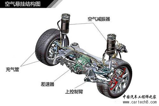

空气悬挂系统
空气悬挂系统(AIRMATIC)是流行于当今发达国家汽车行业的先进产品。在发达国家,100%的中型以上客车都用了空气悬架系统,40%以上的卡车、挂车和牵引车用了空气悬架系统。
通常来讲,装备空气式可调悬架的车型前轮和后轮的附近都会设有离地距离传感器,按离地距离传感器的输出信号,行车电脑会判断出车身高度变化,再控制空气压缩机和排气阀门,使弹簧自动压缩或伸长,从而降低或升高底盘离地间隙,以增加高速车身稳定性或复杂路况的通过性。
空气悬挂的结构:
1、空气悬挂系统包括空气弹簧、减振器、导向机构和车身高度控制系统。
2、空气悬挂系统一般采用囊式空气弹簧。
3、减振器主要用来衰减车身的振动。
4、导向机构由纵向推力杆和横向推力杆等组成,用来传递车身和车桥之间的纵向力、侧向力及驱动、制动时产生的力矩。
5、车身高度控制系统分为机械式控制系统和电控控制系统。
优点:
不仅可以提高乘员的乘坐舒适性,而且可以对道路起到保护作用。与传统钢制汽车悬挂系统相比较,空气悬挂具有很多优势,最重要的一点就是弹簧的弹性系数也就是弹簧的软硬能根据需要自动调节。例如,高速行驶时悬挂可以变硬,以提高车身稳定性,长时间低速行驶时,控制单元会认为正在经过颠簸路面,以悬挂变软来提高减震舒适性。
缺点:
由于系统结构较为复杂,其出现故障的几率和频率要远远高于螺旋弹簧悬挂系统,而用空气作为调整底盘高度的“推进动力”,减振器的密封性还需要进一步提高,倘若空气减振器出现漏气,那么整个系统就将处于“瘫痪”状态。而且如果频繁地调整底盘高度,还有可能造成气泵系统局部过热,会大大缩短气泵的使用寿命。
