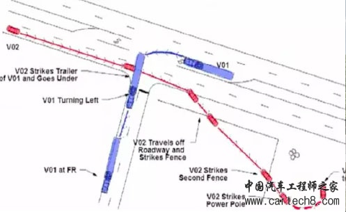

事故发生前后双方驾驶路线如下:

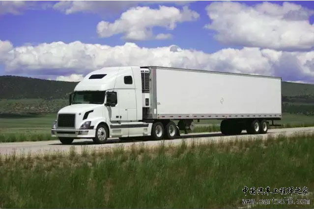

2)当天过于强烈的阳光反射,没有纹理的白色的车体使得摄像头无法提取纹理,分辨出是一辆有威胁的车辆;
3)当时蓝色的天空背景,加上大片的白色面积,导致EyeQ3认为出现在前面的白色块是一朵漂浮在空中的云朵……;
4)和一般的行车记录仪使用的广角摄像头不一样,EyeQ3选用普通摄像头,于是车头驾驶舱的信息未能被采集到,计算机能看到只有纯白色的车身;

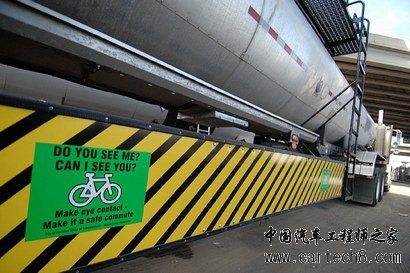

5)那辆白色的汽车下方未作任何的装饰。如下图所示,如果像英国那样,强制对所有的卡车、拖车下方给出栅栏保护,或许EyeQ3会分辨出来。且Tesla会在前舱被撞后激活它的被动保护系统(如安全气囊等)。

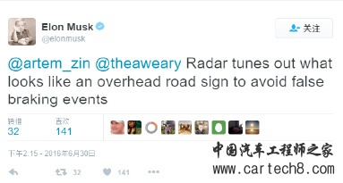

有人认为是因为毫米波雷达安装过低,发射的毫米波从当前的卡车下方间隙出处穿越过去。他们低估了毫米波雷达设计者们的智慧……事实上,根据Musk本人的Tweet(见上图)来看,情况恰恰相反: 雷达精确的测算了出了前方有一个巨大的障碍物。 但是,因为卡车过大的反射面积以及过高的车身。从毫米波雷达的角度来看,它更像是一个悬挂在道路上方的交通指示牌。于是,毫米波雷达系统做出了决策: 尽管汽车前方有一个巨大的障碍物,但那是悬挂在控制的指示牌,可以安全通过

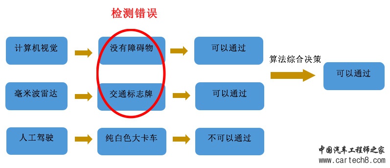

显然,特斯拉没有做好传感器融合的工作。视觉系统认为是一朵白云, 毫米波雷达认为是一个悬空的交通指示牌。两个传感器得出彼此矛盾的结论,但特斯拉的算法认为,尽管二者有矛盾的结果,但二者结果都是可以安全通过的,于是放心大胆的让汽车继续全速前进,悲剧就此发生。采这种融合算法的根源在于传感器无法保证高精度的识别,使得更高层的融合算法不得不采取某种折衷策略。
检测错误
