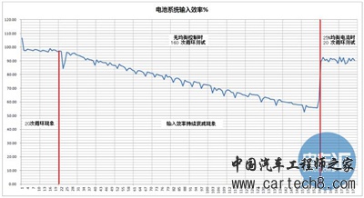

  “电池系统能耗测试”项目是Certmap Systems与中科院深圳市先进技术研究院电动汽车动力实验室共同完成的,测试方法参照《GB-T18386-2005能量消耗率和续驶里程试验方法》(见附件)及《附录A实验性行驶工况》,测试条件:模拟“市区+市郊”工况,充电截止电压4.2V,放电截止电压3.0V。
图1 电池系统电能输入效率测试
  图1中,关闭主动均衡控制的160次循环测试中,前20次的输入效率保持在95%以上,一个非常平稳的输入效率,这就是“首20次循环现象”;在20次以后的测试中,电池系统的输入效率随充放电次数下降(充电和放电条件不变),在第40次时,约为90%,在第70次时,约为80%,在100次时,已经降到70%,而在第160次时,约为55%。
  开启主动均衡控制后(均衡电流为25%,电池系统相同),从第160到180次(合计20次循环),输入效率恢复到85%-95%之间。
以上测试说明:
  a 无主动均衡管理的电池系统,其输入效率随着充放电次数衰减;有主动均衡控制的电池系统,其输入效率可以保持在一个非常稳定的高效的区间。
  b 有主动均衡管理的电池系统,电池一致性劣化被可靠地控制,所以,电池系统的输入效率非常高,这意味着,充入的电能也更多,毫无疑问,实际续航里程也最远。
  c 均衡电流足够大时,一致性劣化可以被控制。

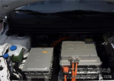

图2 普通乘用车
  乘用车测试参考数据:
  均衡电流:标称电流的25%
  整备质量:1450KG
  测试条件:乘员两人及关闭空调
  充电方式:车载3.3KW充电机
  标称容量:30KWH(标称电压296V,标称电流104A)
  充电效率:约82%-87%(充电截止电压4.2V,放电截止电压3.3V)
  城市道路实际测试:

  见图1,在电池系统输入效率循环测试中(采用“市区+郊区”循环),输入效率持续衰减的趋势是非常明显的,原因是电池一致性劣化持续变大,表现为输入效率持续降低,这个循环测试结论验证了人们对电动汽车实际续航里程的普遍认知,即续航衰减是必然。
