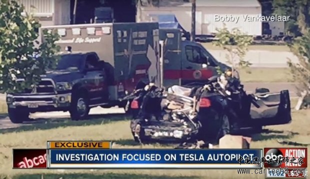

图:事故车照片
2016年5月7日美国佛罗里达州发生一起开启Autopilot模式的Tesla Model S致死事故,车主约苏亚·布朗(Joshua D. Brown)命丧当场,布朗生前是一名狂热的特斯拉自动驾驶爱好者,在YouTube上有若干Autopilot系统的路测视频。愿逝者安息。

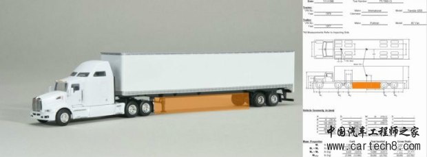

图:V01大拖车外形及尺寸参考
参考尺寸中,拖头后轴和拖车前轴距离是9.85米减去两个车轮半径即为拖车底部空间(橙色部分)的长度8.85米/高度约1.2米,而估算拖车宽约3.5米。

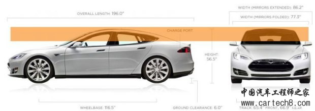

图:特斯拉尺寸参考
特斯拉Model S高1.45米/宽2.2米/长4.98米,橙色为事故中被拖车削掉的部分。

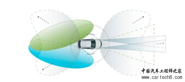

图:单体感知的传感器配置
即便NVidia Drive PX2的250W牛掰功耗,NXP BlueBox的2xAPEX2CL+4xA53+GC3000+8xA57的顶级配置或者Mobileye EyeQ5的12Tera/s的碉堡运算能力,配上成本数万到数十万不等的感知前端统统装车,观察和感知甚至运算处理能力全面达到或超越人类,却由于交通参与者的行为的不可完全预知性,处在人类视角的这些“次世代超级计算机”们总归还是会有不小的概率出现漏判或误判。无人驾驶的感知和决策并非儿戏,任何一次失效,无论是感知、融合、决策部分出问题都人命关天。低端不够用,高端极贵却也不能完全保证准确可靠。单成本一项,已很难将有效的无人驾驶普及到每辆车,更不用说全部交通参与者。

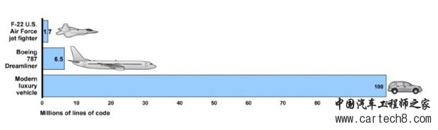

图:F22/B787/豪华车代码量对比
而大量设计冗余带来的代码量和成本急剧增加,以及伴随而来的系统复杂度大幅提升整体可靠性下降,也是不容忽视的问题。

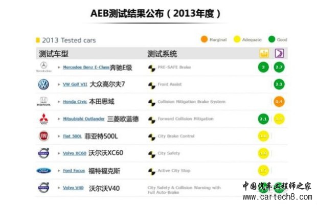

图:2013年度Euro NCAP AEP评测结果
峰哥(李林峰)某日驾Golf 7顶配携全家老幼出游,兴奋开启AEB功能,准备炫耀一番,怎奈频繁“无故”急刹,两位公子嚎啕大哭,最后被峰嫂骂到狗血淋头收场,无奈之下只好关掉此功能且自此未再开启。作为Euro NCAP评测得分2.2 Good的车型,如此安全性是足矣,但保守的策略却严重牺牲了舒适性。当然,有人说,比起丢命,舒适与否不重要。老查(徐超)则问:这种枉顾用户感受系统要来作甚?

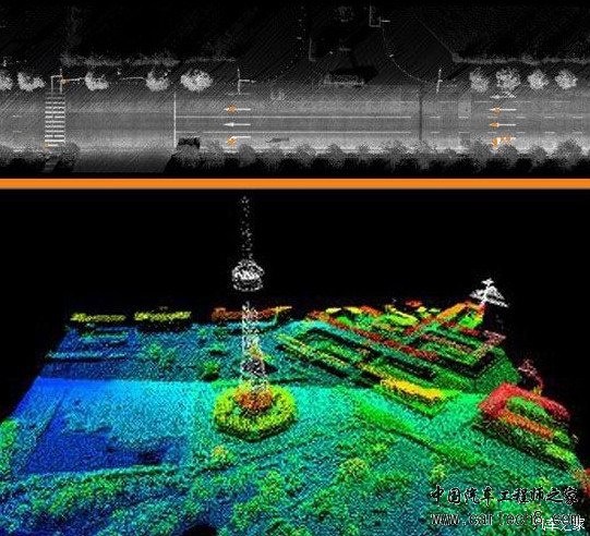

图:用LiDAR测绘的道路和城市点云
而在上帝视角下,LiDAR、视觉系统和毫米波雷达是安装在类似路灯的位置,每组传感系统根据其负责的200m~1km道路的具体情况,可有不同成本的配置。感知和识别部分只需做固定点云为基础的差分图像处理,兼顾地理和气候环境的变化即可,例如加入雨雪路面湿滑、风向、能见度以及动物迁徙等参数,这些辅助信息比较容易实现。
在熟悉的静态环境中感知识别动态的物体,相较于所有周边环境陌生去做同样的事情,无论效率还是准确性都会提升不止一个数量级。

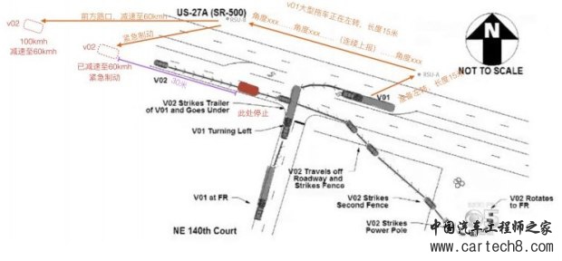

除了路侧RSSU的感知和处理,从车辆到未来的行人甚至阿猫阿狗,都可以装上高精度的定位单元和V2I/V2V通信单元,放在路侧的这些设备,其技术稳定性(可以几十年不变)和成本,相对车载系统来说亟具优势。譬如说此次事件中V02 Tesla Model S上有差分或者星基地基增强的GNSS和V2I/V2V模块,而V01长拖车的拖头Tractor有一个GNSS增强模块,拖车Trailer有两个,就能在定位其准确位置的同时实时获取车身姿态。
图:包含GNSS和网联系统的V01和V02
配合一个或者多个路侧通信单元RSCU和路侧感知单元RSSU,由V01提前向RSU-A上报自己的转弯意图并提交自身的形态信息,那么该RSU-A则可在V01开始转弯之前通知临近的几个RSU,例如RSU-B,并不断报告V01的位置和姿态以及道路占用情况,临近RSU的在数公里以外就通知所有可能会受影响的车辆包括V02,而RSU-B即使没有来自RSU-A转发的V01信息,也可提前通知V02“前方有交岔路口,降速运行”,如此本次事件可完全避免。

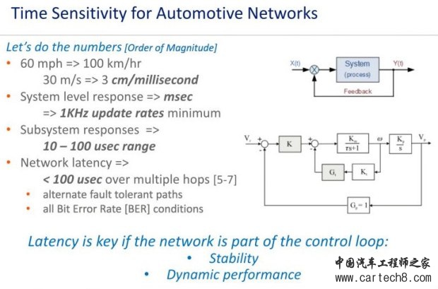

1、能提前对RSU报告自身后续行为意图及尺寸、状态等信息,V2V/V2I通信、感知决策、执行低延迟
图:Spectracom计算的纯通信模式无人驾驶所需的网联延迟
通常情况,802.11p 技术的延迟为 50ms,使用 LTE-A 技术的延迟约 42ms,而使用 5G/LTE-V的延迟为 1ms,新一代5.9GHz DSRC可做到0.2ms。可见即使5G和5.9GHz的DSRC也无法独立的完成无人驾驶。但上帝视角有两个核心关键词“宏观”和“预判”,所以对于实时性反而没有人类视角那么高的要求。上帝视角中的网联部分V2V/V2I和I2X技术已经可以做到“超感知距”,跨越一个RSCU/RSSU不行,就两个,两个不行就n个,RSCU之间的通信延迟是固定的,多组联动,则可用来处理事件的安全距离和冗余时间大大增加。而RSSU除了监控道路,也可以监控道路外侧的一些潜在和其他交通参与者的行为和路径,其中包括准备穿越道路的麋鹿、灰熊等大型动物或者蟾蜍群等小型动物群。

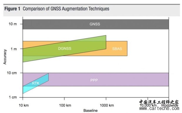

图:GNSS及各种增强系统的精度对比
由上图(出自《Precise Positioning with NovAtel CORRECT Including Performance Analysis》)可知。传统GNSS系统无论在怎样的基线范围,其精度都只能达到10米级,而SBAS星基增强系统能达到5000km基线下的米级精度,差分DGNSS在1000km基线内提供亚米级到米级的精度,而基于RTK模型的PPP以及实际广域应用的CORS连续运行参考站,已经可以达到全球覆盖范围内的2~10cm级别精度。
在低成本的CORS+SBAS配合下,以本地IMU惯性测量单元做数据密度的辅助填充,使得数据输出从Hz提高到100Hz以上级。完全能达到“车道线级”定位及10ms时间片姿态/位置上报的需求。
