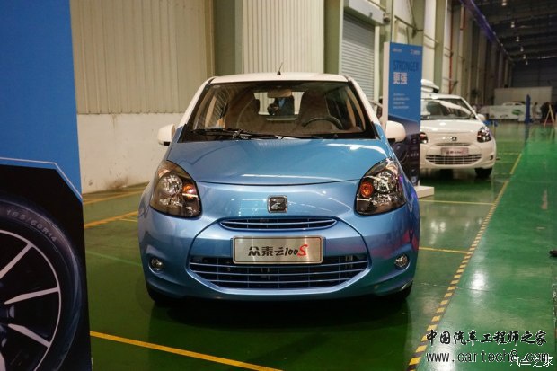

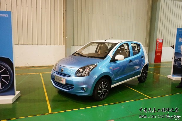

全系采用“熊猫双色”装饰的“云100S”长宽高为3559x1620x1476mm,轴距2360mm。与“云100”一样,外观都采用“新奥拓”的关键特征。
备注:众泰湖南长沙基地就曾经生产“江南奥拓”汽车,“云100”的原型车为“Z100(传统动力)”,而“Z100”就是“新奥拓”的翻版。

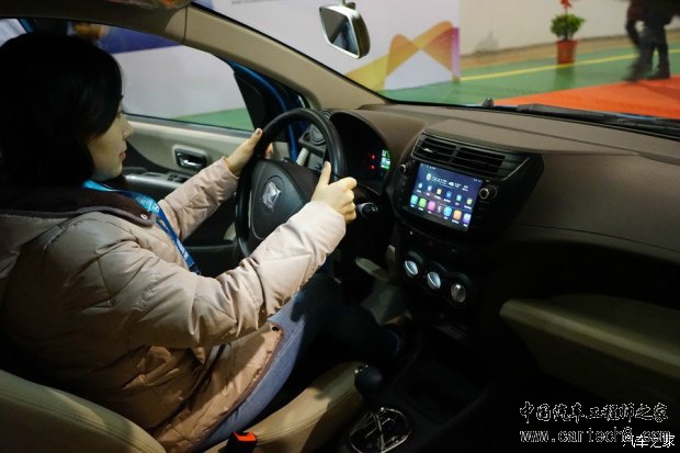

“云100S”的内饰风格依然以深灰色与浅棕色搭配为主。
“够用”为主的“云100”集成了手动空调和简单的多媒体设备。
“大屏幕”(7寸)的引入,使得“云100S”变得高大上。导航、人机互联等配置,似乎成为以“众泰模式”生产车型,必不可少的“标配”。

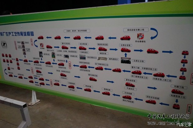

位于湖南长沙的众泰基地的总装厂,具备生产C级中高档轿车的能力。设计年产能10万台(双班),可多车型混线柔性生产,“云100S”的总装也是在这里完成。长沙基地总装线的内饰一班(组)采用摩擦链输送、内饰二班(组)窄板链输送、底盘班悬挂式自行小车输送、成车宽板链输送。输送设备的运行节拍可在130秒-300秒内根据实际需求调整。总装厂厂房面积16140平米,总装输送链有效装配工位72个,拥有国内先进的AGV小车、电脑加注机和相关检测设备。
在2015年生产“云100”电动汽车时,合装线还是“Z100”与“云100”混线生产,经过1年后,“云100S”将会采用根据销量进行独立排产。2015年“云100”总销量将近2万台,乐观预计,2016年“云100S”的销量将会轻松突破3万台。

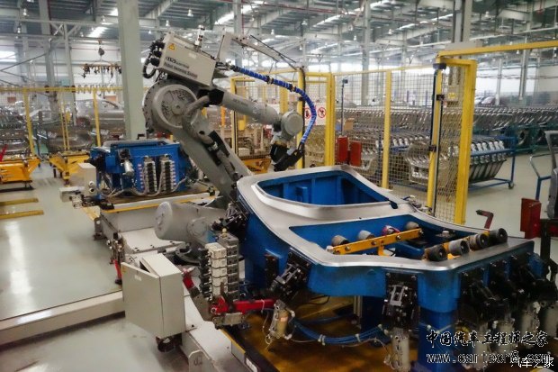

众泰长沙基地的焊装车间内的车门焊接(外板)焊接工位,主要由安川(Yaskawa)机械臂完成焊接(一个焊接工位可按顺序同时为2-3套车门进行焊接)。

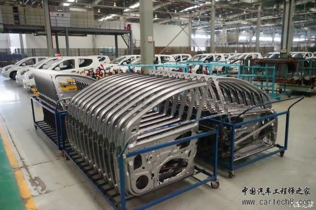

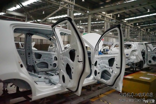

“云100S”的车门一体成型冲压(焊接),较“2段式”工艺在强度上更具优势。

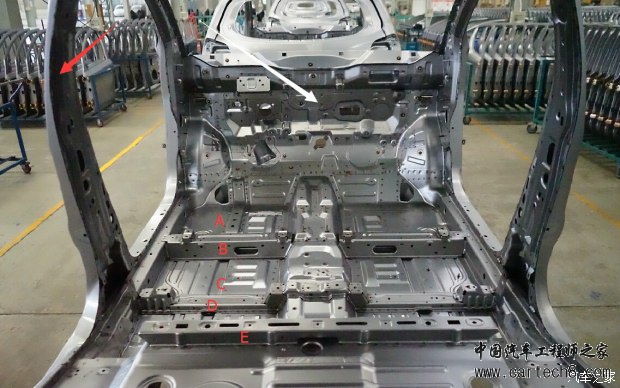

上图是完成了车身侧围、地板、顶盖、前翼子板、前机盖焊接合装的车身结构特写。
白色箭头:前围板(固定内饰隔热地毯、动力舱前围线束)。
红色箭头:B柱内板(B柱为车身侧围焊接件一部分,在售后维修中可以单独更换,但是强度将会降低)。
字母A:车身焊接组件中的前地板(前部)。
字母B:前地板加强筋1(提升前地板纵向强度,在侧向碰撞中,前地板加强筋可以有效吸收冲击力,并降低车身焊接侧面溃缩变形系数。对“云100”系列电动汽车而言,车身焊接在遭受侧面碰撞时尽可能的保持完好的形体,有助于提升电池安全系数)。
字母C:车身焊接组件中的前地板(后部)。通常来说,车身焊接中的前地板,可以由1块、2块(前后)或4块(前、后、左、右)冲压件构成。构成的数量越多就需要更多的焊接工序以及焊点。在遭受激烈碰撞时,焊点越多在一定程度上就意味着变形系数更大。当然,钢板材质与焊接技术的提升,已经可以将焊接材料数量与安全系数脱离。
字母D:前地板加强筋2。
字母E:后地板加强筋。
从“云100S”车身焊接组件看,做工中规中矩,顶盖、侧围、地板等中大型焊接分系统,均由机械臂完成自动焊接。焊点清晰、且均匀分布,具备较高的被动安全性。

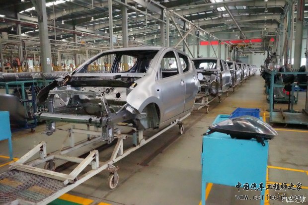

如上图所示,“云100S”的车身焊接进入涂装车间之前,将会对前机盖、5车门、风挡玻璃、等部位进行安装灯具、开关车门、试装玻璃等检验。

前文提到过,“云100S”的5车门都是一体冲压成型,而不是车窗部分与车门下部焊接而成。

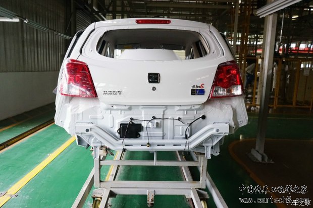

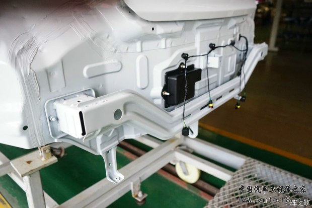

上图是“云100S”车身焊接后部特写。
“V型”后保险杠承重梁冲压焊接成中空结构:降低总重并保持足够的强度。固定在后围板上的“黑色盒子”是倒车雷达控制终端,连接并控制4只固定在后保险杠倒车雷达探头。

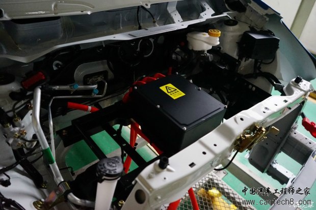

“云100S”与“云100”电动汽车都是源于“Z100”汽车,虽然整车架构没有进行大的调整,不过汽油机+变速器,被更换为电动机+减速器以及控制系统等附件。如上图所示,动力舱内的黑色壳体,就是“云100S”的高压变压器。
“云100S”较“云100”改进点之一:增加了一组集成在动力舱内靠近制动总泵一侧的“快充接口”。如果改进后的“云100S”将“快充”接口设定在前进气格栅(与大多数电动车的“快充”接口位置相同),或许将会更符合目前为数并不多的车主使用习惯。“云100S”的“快充”接口设定在前动力舱内,在使用的时候势必要打开机舱盖,在雨雪气候环境下“快充”,将增加出现故障的几率。
根据“云100”的客户充电大数据看,“慢充”是主流、“快充”只是补充。但是,加装了“快充”接口,并可能会向北京、上海等区域销售的“云100S”电动汽车,“快充”使用频率将会更多。这种位于动力舱内的“快充”接口的设定,将会影响其市场销量。

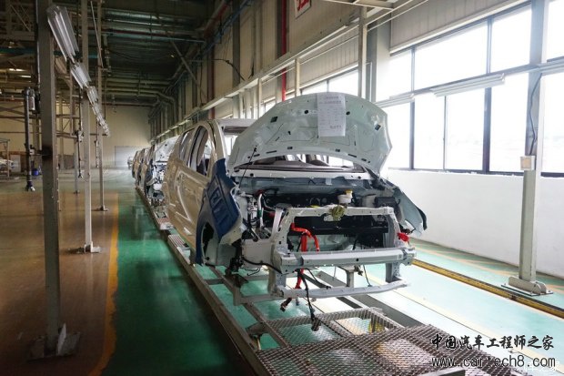

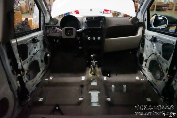

上图是完成了地毯、仪表台、转向管柱、空调系统、显示屏、4车门线束、外后视镜以及换挡系统合装的“云100S”的车身特写。

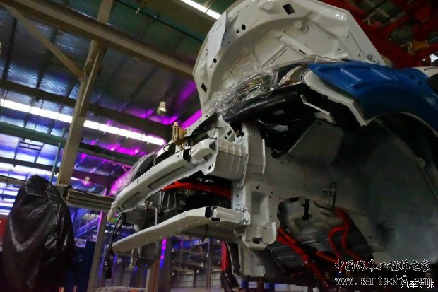

上图是“云100S”的前保险杠承重梁特写。承重梁与车身焊接(前纵梁)之间,增设了起到缓冲、承受冲击力的溃缩区。这部分溃缩区是承重梁的一部分,在遭受来正面冲击力时,保险杠外罩,首先被破坏、然后是承重梁、再然后是前保险杠溃缩区、冲击力逐步向后传递至前纵梁。虽然车身结构的优化,使得车身大小不再是决定安全的主要因素,但是在目前中国市场在售的国产车中,成本决定了整车制造的技术含量与安全系数,或许购买更大尺寸的汽车意味着更安全。

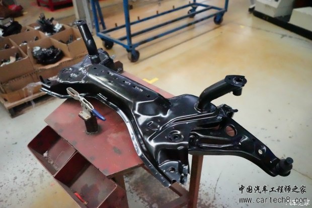

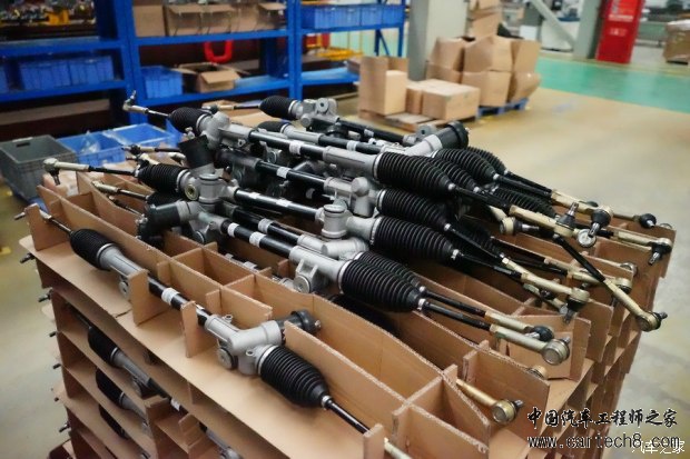

上图是“云100S”H型前副车架特写。转向机、转向节和稳定杆(竖拉杆)全部基于H型副车架,安装在车身焊接上。
在较早之前的试驾中,笔者感受到“云100S”的转向回馈力,似乎并不足以让驾驶感受来的更“行云流水”。全电驱动的转向机没有为整车提供足够的回馈力,前轮的前束姿态似乎也没有调教到位。
不过冷静想想也可以理解:
如果有较舒畅的操控性,与转向机匹配的电动回馈电机的功率就需要更大,这就意味着耗费更多的电量。对于一台电池容量只有22度电、售价不足6万元(扣除补贴后)的A0级电动汽车,该如何平衡续航里程与操控性并不难。降低操控性提升续航里程、保证足够低的售价与可接受的质量,将是“云100S”被更多消费者接纳的关键。

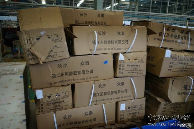

“云100S”合装线两旁,笔者特别观察了配件的身份。绝大部分塑料件以及辅料都是众泰集团各个分公司提供。以做五金出身的众泰集团,相信很容易就可解决成本、质量与规模“矛盾体”。

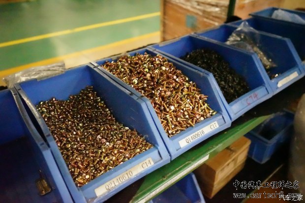

“云100S”使用的辅料都有独立的编号(这种做法是每家车厂,除北汽有限外都会遵守的)。

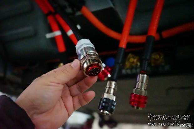

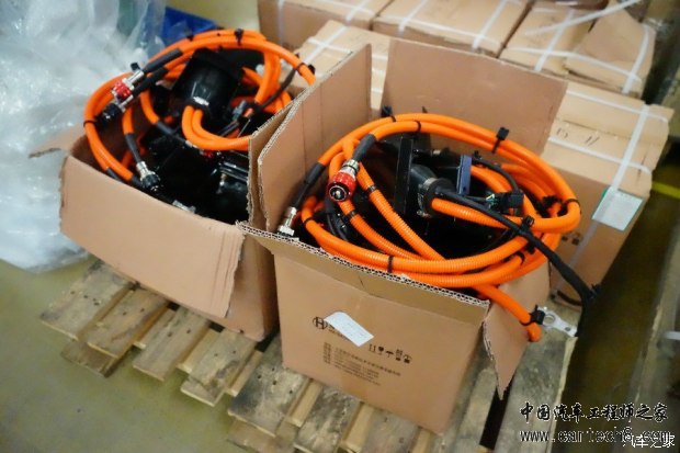

“云100S”匹配的“快充”接口及线缆。笔者在这里不得不再次吐槽:为什么要将“快充”接口设定在动力舱内。

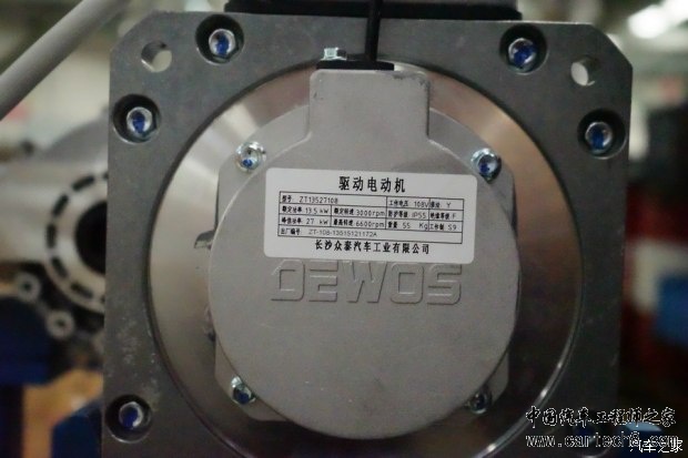

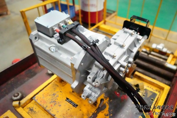

上图就是“云100S”的核心之一:电动机与减速器总成。全铝合金壳体的电动机+减速器,在具备一定防护级别同时,具备减重和散热功能。
电动汽车的减速器其功能与传统动力汽车变速器很相似,但是电动机转速普遍设定在7000转/分-13000转/分,将更高转速降低至合理的1400转/分-4000转/分,就需要减速器的介入。目前在售的电动汽车使用的减速器,多为固定速比的设定。在使用经济性上不如传统汽车用的5速或10速变速器。从技术技术角度看,电动汽车匹配多速比的减速器并不是难事,唯独是制造成本将会明显提升,这与中国目前电动汽车市场发展形势不符。在未来3年,多速比减速器的引入,将是不可避免的。
德沃仕电动机:专业致力于新能源行业的电机及控制系统的研发与创新。已自主研发新能源汽车驱动型稀土永磁电机及控制系统,广泛应用于电动轿车,电动环卫车,电动客车及电动叉车。
德沃仕为众泰“云100S”匹配的电动机,最高转速6600转/分、最大输出功率27千瓦、达到IP55防护级别(相对比亚迪、北汽新能源以及上汽的电动汽车,其电动机普遍拥有IP67防护级别)。 从其匹配的电动机效能看只是“够用”而已。
IP55防护级别:可完全防止外物侵入,虽不能完全防止灰尘侵入,但侵入的灰尘量不会影响电器的正常运作。
IP67防护级别:防护灰尘吸入(整体防止接触,防护灰尘渗透);防护短暂浸泡(防浸)。目前IP67防护级别,已经是量产电动汽车(电动机、电池组件)的最高防护水平。

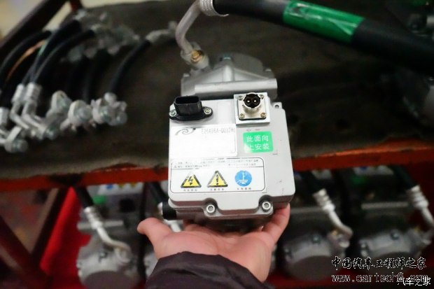

南京奥特加提供的涡旋式电驱动空调压缩机,应该与“云100”车型搭载的版本相同。电动汽车使用的空调压缩机,在工作原理上与传统动力汽车使用的“曲轴+皮带”驱动的空调压缩相似,但是取消了“曲轴+皮带”的动力输入端后更换为电驱动模块,却连带提升了整套压缩机的研发周期、技术难度和采购成本。即便如此,南京奥特佳的压缩机虽然解决了有无问题,但是并没有为采购方(车厂)输出质量稳定的属性。
从技术、成本、可靠性比对,比亚迪十五事业部自行研发与制造的BC系列电驱动空调压缩机,明显优于奥特加出品的压缩机。不过BC系列电动压缩机不外卖。

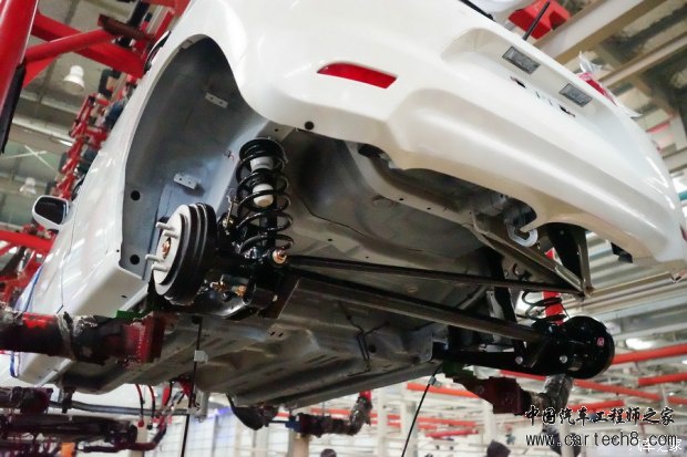

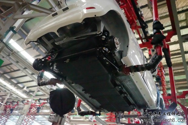

上图是“云100S”电动汽车安装的后扭力梁式(带止推杆)半独立后悬架特写。毫无疑问,源于老款奥拓的后悬架,不仅经典且更加可靠。支撑力足够,但相应的降低了舒适性,也是在所难免的。唯独可惜的是,“前盘后鼓”的制动系统太落后了。

“云100S”的电池组件安装方式与北汽新能源“EV200”相似,一组自带防护外壳的电池组件,通过16条螺栓固定在车身焊接之下(表面光滑,固定螺栓“凹陷”在两端),电池组件与高压线束(含接头)防护级别为IP67。从数据看“云100S”电池组件防护级别,起码与市面在售的众多电动汽车相持平。

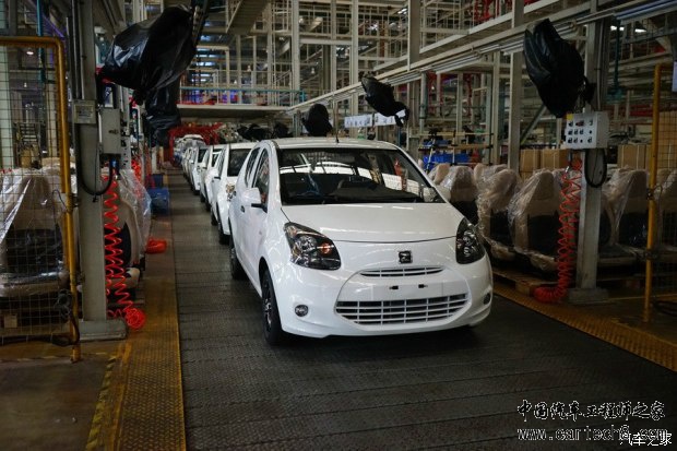

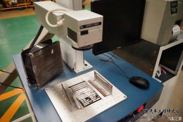

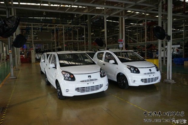

在完成了全部合装之后,就需要为“云100S”打上车身信息。
完成了包括线(合装线)上质检后即可出库,在完成接下来的道路实测后,就进入了待发运状态。

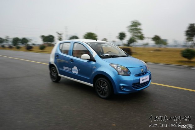

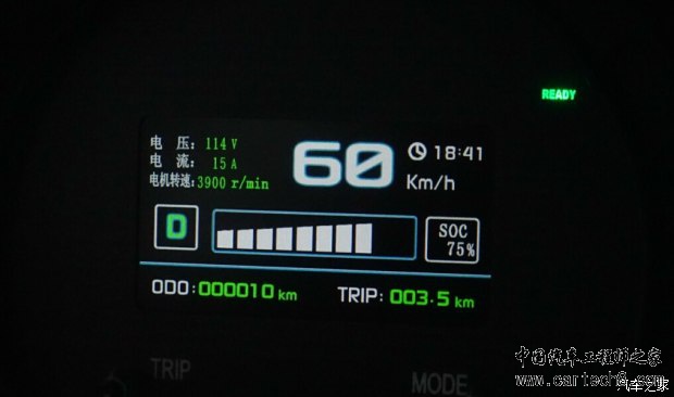

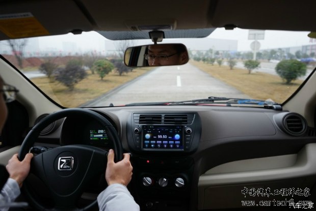

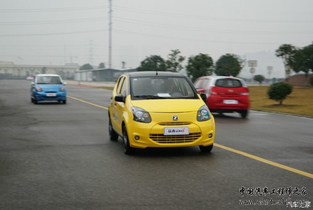

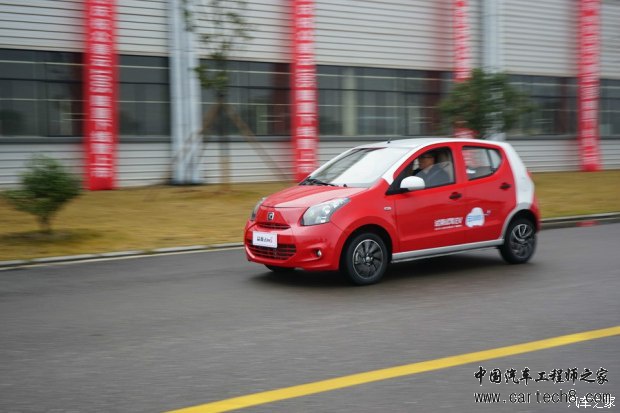

驾乘感受:
对于一款自重接近1000公斤,标称续航280公里(综合150-180公里),售价不足6万元(扣除补贴后)的A0级电动汽车,操控性远没有续航、售价来得重要。即便如此,在短暂的试驾过程中,笔者依然感受到了“众泰模式”的延续。
电动汽车的加速性优势,在“云100S”上体现的淋漓尽致。虽然没有起步“烧胎”,但是车速随着“油门”踏板的深入呈正比提升。
进行紧急制动时,“云100S”也没有采用“前盘后鼓”制动系统车辆最容易出现的“点头”现象(因为前后轴制动系数不同,重心向前偏移所致)。较老的车身悬架经过调校后,足够应对更多复杂路况。
在连续颠簸路况,“云100S”以40公里/小时匀速通过时,车身震动以及轮下颠簸,被较好的抑制。在车内没有异响出现,方向盘、仪表台和A柱内饰件(经常发生因为颠簸或车身扭曲而造成异响的部位)装配质量过硬。
因受场地所限,笔者试驾“云100S”时,最高车速只能维持到60公里/小时,加速、制动表现谈不上优秀,不过还算是中规中矩。

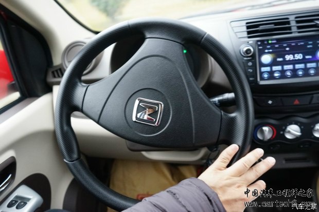

唯独“云100S”在转向时回馈力不足,需要驾驶员实时操控修正方向。对于更多电动汽车而言,受电助力转向机的功率影响,转向回馈力或多或少都较传统车有些重或“死”。但是在中高速转向时(车速介于50-80公里/小时),回馈力变得较为正常。低速时(50公里/小时以下),受车轮与地面产生摩擦力制约,糟糕的转向回馈力对操控性的影响更大。
