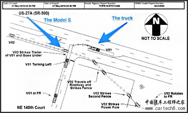

前几天一个很火的事故想必大家都有所耳闻,美国一辆特斯拉在自动驾驶模式下导致车毁人亡,一时间关于自动驾驶引发了很多人的思考。

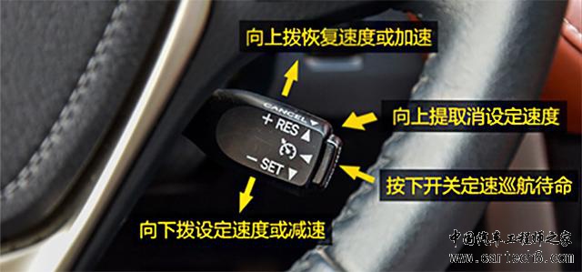

ACC:Adaptive Cruise Control,中文名称:自适应巡航,听起来很高大上对吧,其实它就是在原有的巡航定速功能上发展而来,巡航定速功能想必大家都十分熟悉,下到6、7万上到几百万的车都有装备,用起来也很简单,只要比系统规定的可以使用定速巡航的速度高时,按下控制按钮激活巡航定速即可,车子就会按照你设定的速度前进。
不过这种定速巡航缺点很明显,因为它只会按照你设定的速度前进,当前方有车或者路况相对不好的时候,它就变成了鸡肋功能,你需要频繁的介入控制车辆,当路况恢复良好时,你又需要重新激活,尤其是在中国道路状况并不理想的地方,即使在高速公路上它也很难发挥作用。再让我们看看自适应巡航:

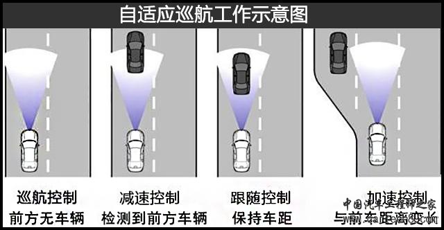

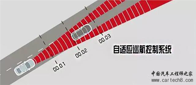

自适应巡航,顾名思义在定速巡航的基础上加入了自适应功能,通俗来说它可以很智能地跟车巡航,前车减速它也会减速,前车加速它也会跟着恢复速度,期间不需要你对油门和刹车进行任何操作,你所需要做的只是扶好方向盘,高端一点的甚至可以实现启停跟车,同时还可设置跟车的距离,可远可近,对于路况不好和堵车时候的司机简直是福音。

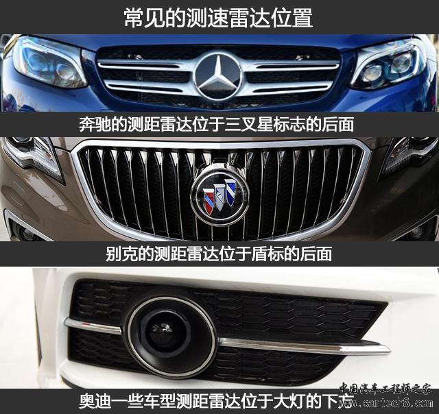

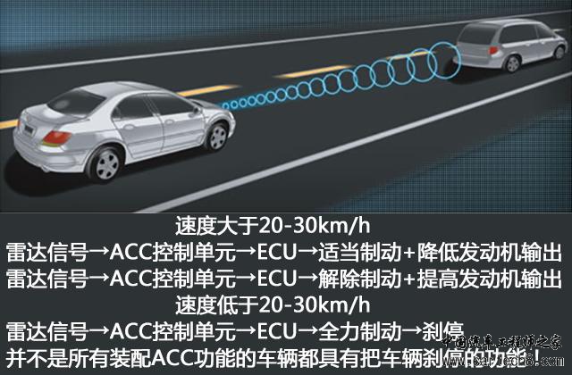

那么自适应巡航是如何实现自适应功能的呢?其实很简单,在具备自适应巡航功能的车辆前方都会有一个测距雷达,它可不同于驻车雷达,它更强大,通常为了美观会隐藏在汽车前标志的后面,当然有些也会在两边。
激活自适应巡航功能之后,测距雷达机会不断发射雷达波去测量你与前车的距离变化,当它发现你与前车的距离在很快接近时,那么说明前车减速了,这时ACC控制单元就会给汽车ECU一个信号,进行适当的制动和降低发动机的输出,保持你们俩车之间的距离。当测距雷达发现你与前车的距离在不断增大时,说明前车加速了,这时候ECU会控制车辆加速恢复至你设的跟车距离或者是你设定的巡航时速。
这样以来就实现了所谓的自适应巡航功能,当然了在这期间你还是要控制方向盘的,只是解放了你的双脚。那么ACC自适应巡航真的就那么智能那么高级吗?并不是这样,而且要着重强调的是ACC自适应巡航并不等同于预碰撞安全系统,不是所有的ACC自适应巡航都会帮你把车刹停和可以进行主动地紧急制动!

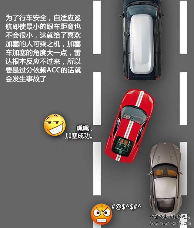

1.会被人突然加塞或者强行变道:
为了行车安全,自适应巡航即使最小的跟车距离也不会很小,这就给了喜欢加塞的人可乘之机,笔者的亲身经历,高速自适应巡航时,突然有人加塞,这时候汽车突然进行了较大力度的制动,一个在喝水的小伙伴杯子都飞了。这算运气好,倘若加塞车加塞的角度再大一点,雷达根本反应不过来,所以要是过分依赖ACC的话就会发生事故了。

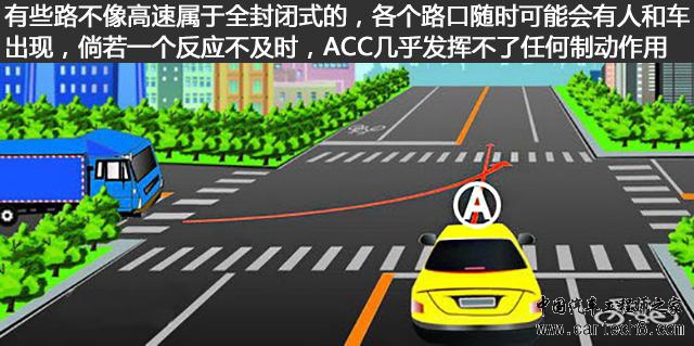

3.路口突然驶出车辆
并不是只有在高速上才可以使用ACC,在一些路况较好的道路,例如国道上也可以使用ACC,但这时候就要注意了,由于国道等马路不像高速属于全封闭式的,各个路口随时可能会有人和车出现,倘若一个反应不及时,ACC几乎发挥不了任何制动作用。这也就是特斯拉自动驾驶模式下发生事故的原因之一。
