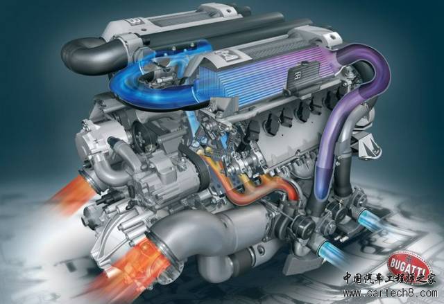

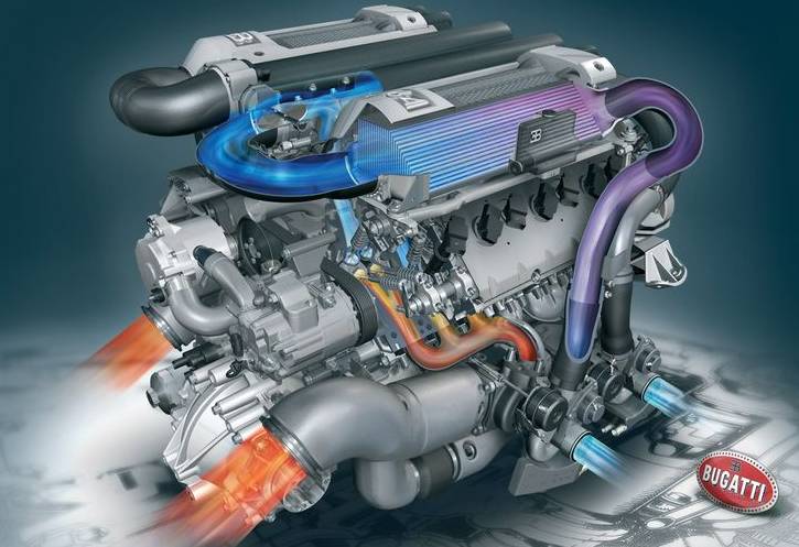

作者:AM汽车经理人 如今这个时代,开车出门不带个T还真不好意思跟别人打招呼。事实上,全球主流车厂大都在最近几年转向涡轮增压的阵营
如今这个时代,开车出门不带个T还真不好意思跟别人打招呼。事实上,全球主流车厂大都在最近几年转向涡轮增压的阵营,排量虽小,但马力和扭矩却有非常好的表现,因此也受到了消费者的热烈追捧,就连坚持大排量自然吸气的跑车法拉利,一级死守自吸阵地的日系品牌本田等也都终于缴械投降,“才”开始推出涡轮增压车型。那么,涡轮增压这么好的“新技术”,是当代才发明出来么?如果不是,为什么早点不用?

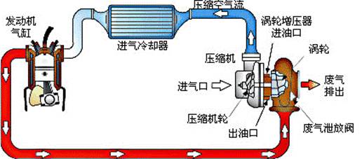

什么是涡轮增压?
涡轮增压(Turbo)即是指通过涡轮增压器驱动并压缩空气,增大发动机的进气量,使燃油得到充分燃烧,从而获得更大的扭矩和功率,提高发动机马力的技术。

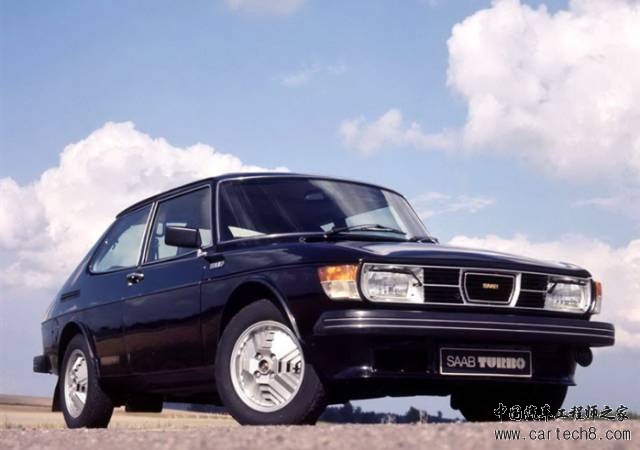

不过,最早的涡轮增压器是应用在飞机和坦克的发动机上的,然后过了56年,美国通用汽车才开始尝试在发动机上采用涡轮增压技术。1971年,保时捷911将涡轮增压技术装配到量产车型上;1977年,瑞典萨博公司在SAAB99车型上将涡轮增压技术发扬光大,成为涡轮增压的开山之作,让世人为之瞩目。

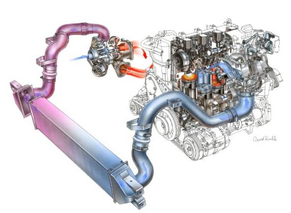

增压发动机主要有机械增压系统、废气涡轮增压系统、复合增压系统。其中机械增压系统是用发动机的动力来直接驱动涡轮,压缩空气进入发动机,这样的方式可以直接获得稳定的转速,而且没有迟滞现象,动力输出较为流畅,但是这种方式会损耗到发动机动力,增压效率不是很高。
而我们俗称的涡轮增压系统,则是利用发动机排出的废气来驱动涡轮,从而带动同轴的空气压缩器进行发动机空气的增压,所以它的反应是需要发动机增大排气之后才能够获得相应的功率提升,所以会有曾经常见的“涡轮迟滞”的现象,一般会有2s左右的的停顿,才会获得动力爆发。

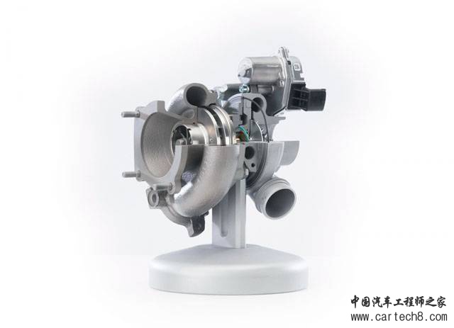

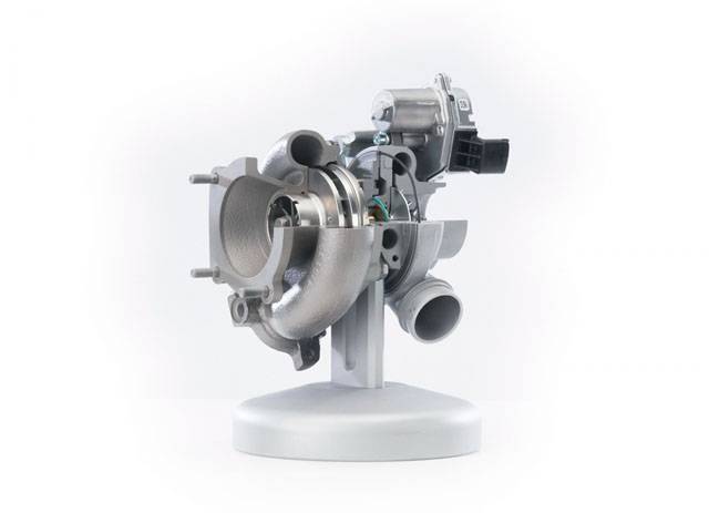

而复合增压发动机也就是“双增压发动机”,即是将这两者进行结合,也就是双增压系统,如大众的TSI,从而同时获得两者的长处。而涡轮增压发展到今天,还出现了诸如双涡轮增压、单涡轮双涡管增压、可变截面涡轮增压VTG(Variable Turbine Geometry)等,都是时下主流的发动机涡轮增压技术。

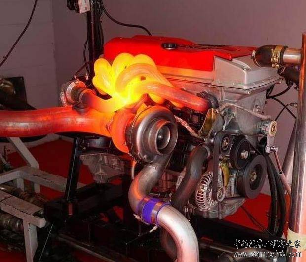

其实,多年来,阻碍涡轮增压发动机进程的最大的问题就是涡轮迟滞(Turbo Lag),而根其据原理可以看出,涡轮增压是利用汽车废气来驱动,而汽车废气的排放到驱动涡轮,到压缩空气,再到发动机进行喷油燃烧,这个过程是不可能完全同步的,目前许多涡轮增压已经做到了大幅度减少迟滞时间,但这个时间还是客观存在。
第二个问题,在汽车低转速时,由于排放废气过少,用来驱动涡轮并不是很给力,所以就容易出现涡轮增压车型需要一个起始转速,在这个转速范围内就可以享受到涡轮增压带来的爆发力和推背感,但是在低速时,由于排量过小,发动机会显得比较吃力,整体动力表现完全是两重天。当然,在高转速下,“涡轮喘震”、温度太高等问题也是涡轮发动机面临的严峻考验。

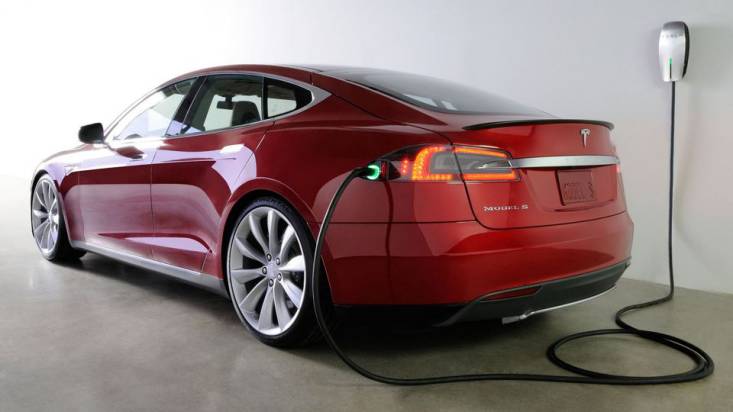

涡轮增压发明了一百多年,为什么不早点用?其实原因很简单,从油耗、可靠性、舒适性上来讲,涡轮增压其实并不是什么先进的技术,甚至还存在着各种尚未解决的问题,在各个方面都没有完全取代自然吸气的底气,况且现在在混动和电动技术的压迫下,涡轮增压只是看起来很美而已。如今汽车的主体发展趋势还是将最终走向电动汽车,许多厂商都是为了拿这个技术来进行过渡,以规避许多国家严苛的排放法规。
