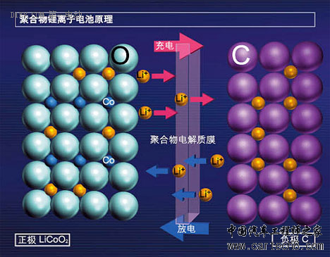

要彻底了解BMS的工作原理和其重要性,还要从BMS管控的锂电池说起。锂电池主要是指以锂离子嵌入化合物为正负极材料的一类电池。一般常见的正极材料有钴酸锂、锰酸锂、磷酸铁锂、镍钴铝酸锂(三元锂)、钛酸锂等材料,每种材料的特性也都不一样。负极材料一般是石墨,目前也在研究石墨烯材料应用于锂电池的负极材料中,电解液用的比较多的是六氟磷酸锂。锂电池的充放电可以用下图来表示。由于电解质为有机溶剂,属于非导电体,在工作的过程中不会出现像铅酸电池那样的电解液导电现象,所以能够承受大电流充电,实现快充功能。

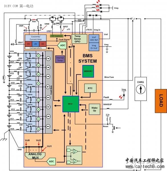

BMS的工作原理与技术核心
对于BMS的技术,目前各大芯片厂家都推出了自己的解决方案,以及针对性的底层芯片,供厂家进行二次开发。常用的主流方案以及芯片有这么几个大的厂商,TI(德州仪器)、ST(意法半导体)、ADI(亚德诺)、ATMEL(艾特梅尔)、Infinen(英飞凌)、Intersil(英特矽尔)、Linear(凌力尔特)、Maxim(美信)等厂家。国内的BMS企业都是在此基础上进行二次开发,包括硬件设计,软件的搭建等。在很多年前这些厂家都已经进行过方案的验证和仿真。
在对电池的管理目前有主动式均衡管理和被动式均衡管理。两种管理模式各有优缺点,所采用的方式普遍为采集单体电池电压,串联电流,以及温度以及电池组的电压,然后将这些信号传给运算模块进行处理发出指令,最后将整个处理的信息指令通过CAN通讯系统传送给汽车中央控制单元或整车VMS系统。其组成主要由数据采集电路、电子控制单元(ECU)和通讯电路组成。总体分为硬件部分和软件部分,在硬件部分主要是在设计的时候考虑到硬件寿命使用冗余量等等硬件设计,保证整个BMS模块在使用的时候不会出现硬件的故障。在软件方面其最核心的技术在原SOC的估测算法,电动汽车动力电池的电荷状态估测是BMS控制算法的核心所在,直接影响到电动汽车的使用寿命和运行稳定性状态。
