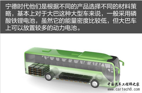

  材料的选择也是相当重要。下表这些都是可供选择的正极材料。在锂电池中,正极材料是最关键的原材料,占了30%的电池成本,但也其实并不是所有材料都适合应用于动力电池。
  而且磷酸铁锂的热失控点较高,相比来说也会更加安全。

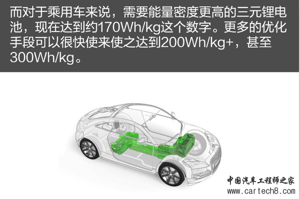

  而对于乘用车来说,需要能量密度更高的三元锂电池,现在达到约170Wh/kg这个数字,更多的优化手段可以很快使来使之达到200Wh/kg+,至于什么手段,这涉及到商业机密,企业并没有透露,据宁德时代的介绍,再加入硅的话,他们能将能量密度做到将近300Kwh/kg这样的好成绩;不过在上面的表中也有说到,三元锂电池的热失控温度要比磷酸铁锂电池的要低出不少,据宁德时代介绍,他们通过优化材料本身和电解液体系等一系列方法来弥补三元锂电池的这一硬伤来实现更佳的安全性。

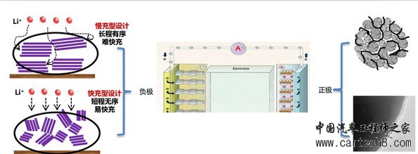

  负极方面:我们知道了在充电的时候,是锂离子从负极通过电解液运动到正极这样一过程,提高充电能力达到“快充”这个目的就是要解决怎么使负极快速地接收锂离子。普通我们所使用的负极材料石墨是长程,且有序排列的,而锂离子是从石墨端面进入的,长程有序
  这就使得端面较少,使得锂离子进入负极的时间就慢,所以要实现”快充”,宁德时代告诉我们,需要开发出一些端面是短程无序的石墨,这样可以使锂离子有更多的通道进入到负极。
  电解液方面:可以添加一些添加剂等技术来优化其传导锂离子的能力。
  正极方面:在提高充电能力上,需要提高正极本身的导离子能力的优化,并且还需要调整其配方,来提高锂离子的导电性。
  所以,通过正负极和电解液的优化,来整体地实现电池的充电能力。
