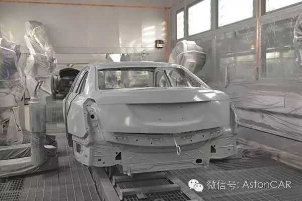

涂装过程所用的原料只有漆,因此挥发性有机物VOC也主要来自于车漆。在涂装车间中,电泳、涂胶和面漆工序都需要把漆烘干,在200度左右的烘干炉内,有机溶剂和成膜物质中有害物质挥发进入空气中。在喷涂过程中,均匀的车漆喷雾也会伴随着VOC的挥发。
根据VOC的排放过程不难发现,源头控制和末端治理是控制VOC比较合适的办法,并且国内很多车企在VOC的控制上体现了很高的水平:广本新工厂VOC的排放控制在15mg/m³左右,凯迪拉克CT6的涂装车间更是控制到了7mg/m³,远低于环保标准的50mg/m³。
实际上,这些合资车间也是采用了源头+末端的方法控制VOC,水性涂装正是从源头上来控制VOC的排放,水性漆的使用减少了车漆中的有害物质,值得注意的是,水性漆只是降低了VOC,并没有完全杜绝VOC。针对水性漆,车漆开发了水性涂装工艺,在工艺过程中减少了VOC的产生。

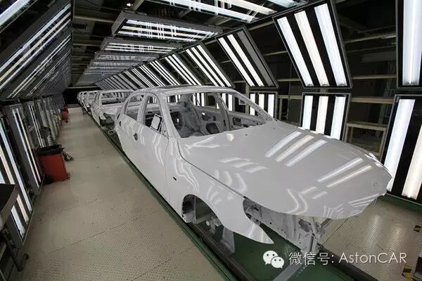

涂装车间因为水性漆的使用而实现节能环保,受到车企的青睐。但在车辆外观上,通过肉眼并不能看出水性漆和油性漆的差距。车身的涂装水平也不能像发动机底盘一样,在驾驶过程中获得直观感受。
一般来说,高端的水性漆采用先进的成膜技术,漆膜表面坚硬、耐磨、柔韧,漆膜经年保持清澈透明,而油性漆存在着易碰撞变白、易褪色的缺点。
