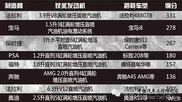

作者:车迷杂志 2016年国际年度最佳发动机大奖近期结果公布,本次选出八款获奖发动机。同往年一样,今年依旧根据发动机的排量进行分组评选,所以最大奖项落在了法
2016年国际年度最佳发动机大奖近期结果公布,本次选出八款获奖发动机。同往年一样,今年依旧根据发动机的排量进行分组评选,所以最大奖项落在了法拉利头上。
