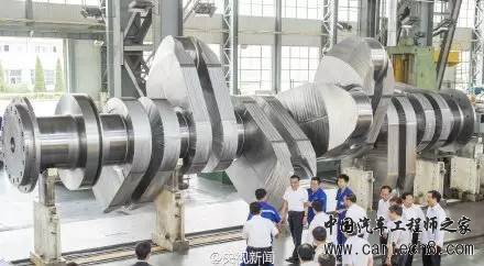

  这是目前全球冲程 最大的船用曲轴
  大连制造
  长达 12米、重 237吨的银灰色“大块头”

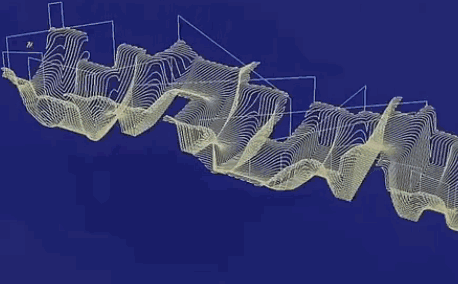

  曲轴模具设计
  大型曲轴曲拐
  主要注意消除曲拐弯锻过程经常出现的
  喇叭口、折叠裂纹、缩腰、减薄等缺陷

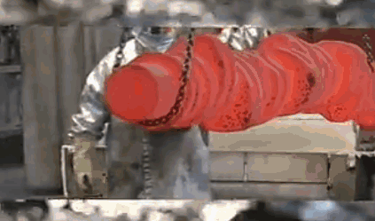

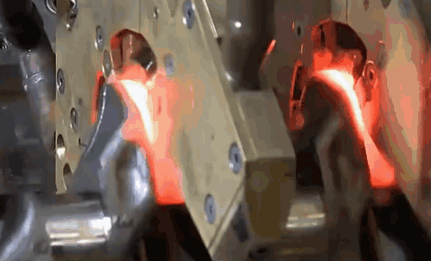

  曲轴锻造
  锻造工艺需要达到大型曲轴所需的
  结构强度疲劳强度
  大型曲轴的成型方法一般为
  全组合式曲轴、半组合式曲轴和全纤维式锻造曲轴

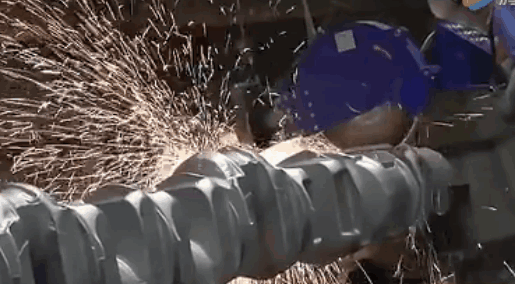

  去飞边、毛刺
  毛刺和飞边的存在
  会直接影响到设备的质量
  所以这是所有机械零部件都必不可少的一环

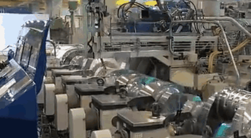

  曲轴机加工
  能否加工出形状和表面光洁度最好的曲轴
  是决定成功与否的关键
  因为曲轴所有轴颈的 圆度质量至关重要
  它决定了曲轴运行时的稳定性和磨损
  目前
  我国已经成为继英国、德国、日本之后
  第四个掌握随动式磨削技术及装备的国家
  国内在大型曲轴的机加工方面也基本达到国际水准
  特别是国内的高端机床逐渐得到了更多的应用

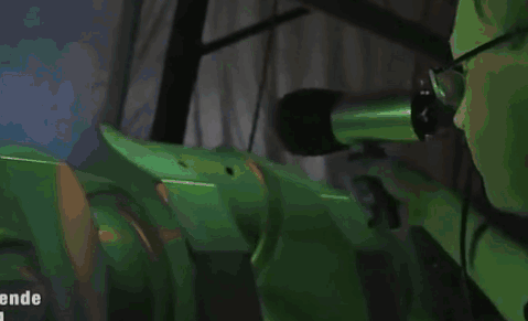

  曲轴探伤检测
  大型曲轴作为国之重器
  其应用寿命十分重要
  磁粉探伤、综合检测和跟踪检测必不可少
