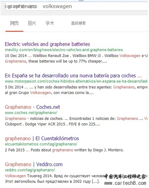

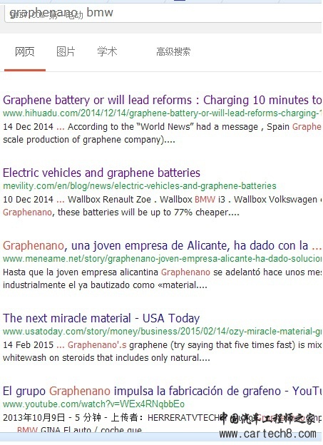

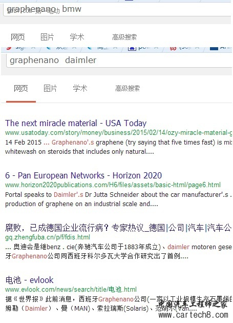

另外,西班牙Graphenano和Cordoba合作的那个石墨烯电池呢?
“1)储电量是目前市场最好产品的三倍。一个锂电池(以最先进的为准)的比能量数值为180wh/kg,而一个石墨烯电池的比能量则超过600wh/kg。2)用此电池提供电力的电动车最多能行驶1000公里,而其充电时间不到8分钟。3)使用寿命长。其使用寿命是传统氢化电池的四倍,是锂电池的两倍。4)重量轻。石墨烯的特性使得电池的重量可以减少为传统电池的一半,这样可以提高装载该电池的机器的效率。 5)成本低。生产这种电池的公司表示,它的成本将比锂电池低77%。”
这么说吧,这电池要是真这么好,为毛MODEL S不用?为毛日产LEAF不用?为毛BYD秦唐不用?为毛PRIUS不用?为毛VOLT不用?
宣称没用啊,我还可以宣称我娶了高圆圆,是世界首富呢,问题是你们信吗。。。。这条信息没什么用,电池性能提高太多的新闻大都不可信,我想反驳都不知道从哪开始,因为槽点满满。至于他们和德国汽车企业合作嘛。。。
反正你是搜不出什么有意义的信息的。考虑到一般汽车企业对于新技术可靠性的严格的要求以及相对保守的态度,我认为这个信息基本不可信,最多也就是给人家送了个样而已。
