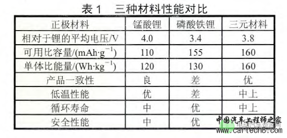

正极材料作为锂离子动力电池四大材料的核心材料,对电池的最终性能起着至关重要的作用,动力电池的性能优化往往依托于正极材料的技术突破,因此正极材料的研究成为当前锂离子动力电池最为关注的板块。目前商用的锂离子动力电池正极材料主要有锰酸锂(LMO)、磷酸铁锂(LFP)、三元材料(NMC)。三种材料的基本性能对比如表1 所示。本文从研究进展及市场应用等方面分别对这三种材料进行论述。

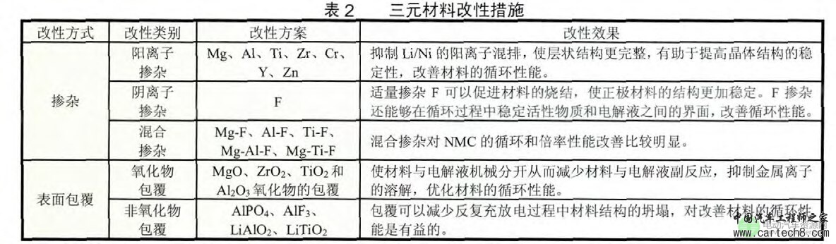

3.1.2 循环性问题
动力电池的一个最基本要求就是长循环寿命,目前要求至少与整车寿命的一半相匹配(8~10 年),100%放电深度(DOD)循环要达到5 000 次以上。就目前而言,三元材料的循环寿命还不能达到这个目标,国际上报道的三元材料最好的循环纪录是Samsung SDI 制作的NMC532 的三元电芯,在常温下0.5 C 的循环寿命接近3 000 次。对三元材料的主要改性措施见表2。
