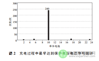

动力电池组循环充/放电过程中,对之前159次充电过程中最早达到充电保护上限电压的电芯进行统计,统计结果如图2所示。
动力电池组在做循环寿命测试中,24节电芯中的第2, 5,10,17,23节到达充电保护上限电压的次数分别为7,10,240,11,8 次,第10节到达充电保护上限电压的次数占总次数的86.16%。
根据“短板效应”分析,24节电芯中的第10节是电动汽车动力电池组循环寿命缩短的主要原因,将这样的电芯称为“短板电芯”。通过更换“短板电芯”,提高电芯一致性,有望提升动力电池组的可用容量。

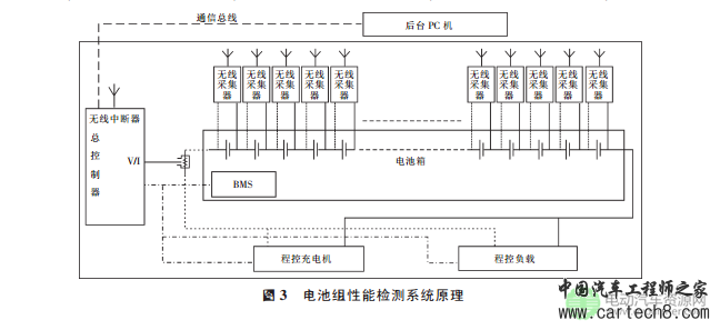

电池组性能检测系统主要是有2个功能:通过对电池组内所有电芯的开路电压、容量、充/放电曲线等信息查询,准确挑出需要更换的“短板电芯”;验证重新装配后的电池组是否匹配良好。
检测系统构成的便捷式设备主要由程控充电机、程控负载、无线采集系统、总控制器组成。电池组性能检测设备原理如图 3 所示。系统通过对电池组中BMS(电池管理系统)的通信获得电芯信息。

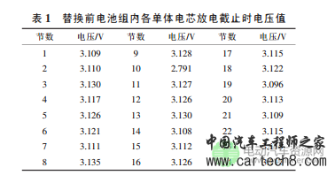

以替换前后动力电池组为例,电池组性能检测系统开启,对电池组各单体电芯到达放电截止电压点时(截止电压 2.8 V)电压、压差(放电截止时单体电压最高值和最低值差)、充/放电容量等信息进行检测。 替换前电池组放电截止时所有单体电芯的电压信息见表 1。
检测数据表明,第10节电芯的充电容量为51.54Ah,放电容量为52.34Ah, 初始放电容量为60Ah, 充/放电值均比整组低,放电时尤为明显,放电值略低 0.05 V 左右,说明充电和放电容量都不足 ,此时整组电池容量为初始容量的87.23%,第10节单体放电时最先到达放电截止电压,且压差为0.344V,不符合压差不超过0.22V 的规定,故第10节电芯属于短板电芯,此时的电池组需要维护。

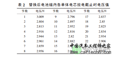

将第10节电芯替换后,电池组放电截止时所有单体电芯的电压信息见表 2。替换后电池组容量 57.58 Ah,压差0.213V。基于上述研究提出替换指标,即电池容量下降为初始容量的90%~92%,压差达到0.22V左右时,要对电池进行维护,参考值以容量值为主、压差值为辅。

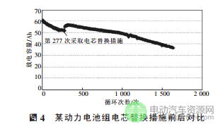

证重组匹配成功后,按照测试方案继续进行测试,结果如图4所示。
在电芯替换前,针对某一电池组的循环测试过程中,因其容量衰减速率较快,在其循环到277次,容量降至52.34Ah(约为初始容量的 87%)。对其采用电芯替换措施后,其放电容量立刻得到提升,当循环次数为1062次,放电容量为47.99Ah(约为初始容量的 80%),表明电池组循环寿命为1061次,说明电芯替换方法能有效延长电池组寿命。
