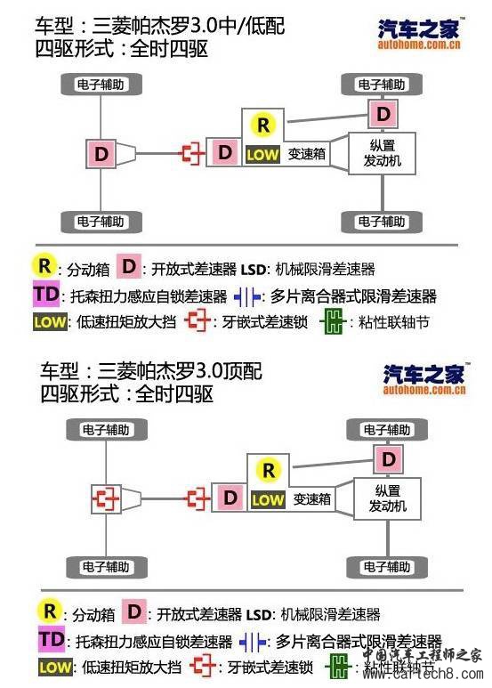

  帕杰罗是三菱家族中目前在售车型中最大且越野能力最强的suv,第四代帕杰罗沿用的是上代车型的SS4-II超选四驱系统。SS4-II超选四驱是一种比较独特的四驱形式,它既可以实现高速情况下的全时四轮驱动,同时在不需要四轮驱动时还可以实现后轮驱动的两驱模式。下面就是目前在售帕杰罗的四驱结构图:

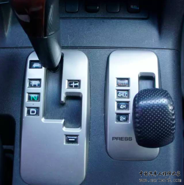

  ● 帕杰罗四驱操作系统

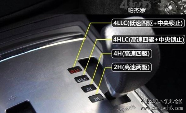

  超选四驱挡位介绍:
  4LLc(低速四驱+中央锁止):该挡位中央差速器锁止,前后桥动力分配为50:50,前后桥无转速差。该挡位的传动比为1.9:1,扭矩被放大1.9倍。另外,4LLc/4HLc模式无法在行进中切换,必须驻车挂N挡后再切换,4LLc模式下最高车速不要超过70km/h。
  4HLc(高速四驱+中央锁止):该挡位中央差速器锁止,前后桥动力分配为50:50,前后桥无转速差,因此,在非铺装路面上,4HLc比4H有更加稳定的四轮牵引力。
  4H(高速四驱):该挡位为全时四驱的状态,中央差速锁不锁止,可以在铺装路面上正常转向;前后桥扭矩分配在33:67-50:50之间进行自动调节。该挡位在相对湿滑的铺装路面有良好的操控表现。
  2H(高速两驱):该挡位为后轮驱动状态,平坦的公路上行驶使用此挡位更经济。

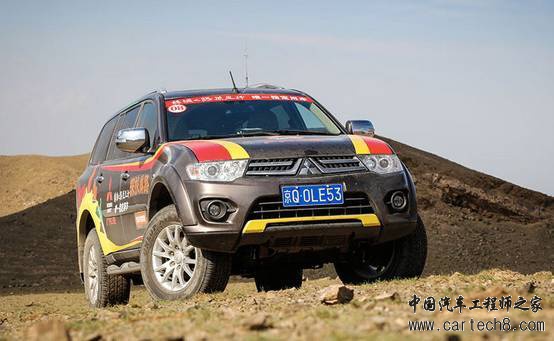

  帕杰罗·劲畅为7座车型,作为一款硬派suv,其采用的是非承载式车身结构,双横臂式独立前悬架+整体桥式非独立后悬架。该车接近角、通过角和离去角分别是36°、23°和24°,其配备的超选四轮驱动系统带有低速四驱和中、后两把机械式差速锁。具备了这些专业suv的硬性指标后,帕杰罗·劲畅在应对大部分复杂的越野路况时都显得相当从容。

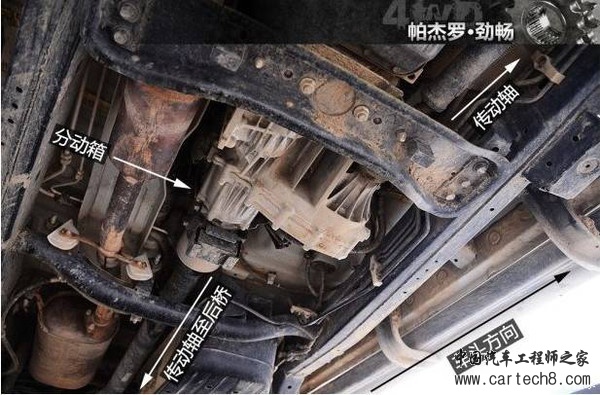

  帕杰罗·劲畅配备的是三菱第一代超选四驱系统(SS4-I),这套系统可以实现全时四驱的功能。如果单从分动箱的挡位来看,其分动箱有:2H、4H、4HLc、4LLc共4个挡位,像是一套分时四驱系统。不过,该车在日常行驶中,无论在2H(高速两驱)还是4H(高速四驱)模式时,都是以后轮驱动为主,只有当后轮出现打滑时,在纯机械结构的分动箱内,通往前轴的动力输出轴上集成的粘性联轴节,将前后轴扭以50:50比例进行分配。
  在4HLc(高速四驱)和4LLc(低速四驱)两种模式时,机械式中央差速器锁止,前后轴的扭矩分配固定为50:50。该车分动箱的低速挡齿比为1.9:1,这就意味着切换到4LLc时车轮获得的扭矩比之前放大1.9倍。此外,帕杰罗·劲畅的超选四驱系统还配备了机械式后桥差速器锁,用来固定后轮间的扭矩分配,并且还有电子辅助制动系统,也能帮助车辆脱困。
