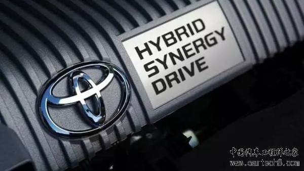

  在日系“三大”中,丰田明确表示过,自吸发动机配合电机驱动,不但可以提供跟涡轮机一样的强劲动力,油耗还能做到很低。本田和日产靠自吸发动机加CVT变速箱这样的动力组合,在油耗控制上也表现不错,在涡轮化方面也不积极。
  ▲丰田靠混动技术能达到不错的燃效,对涡轮增压发动机积极性不高

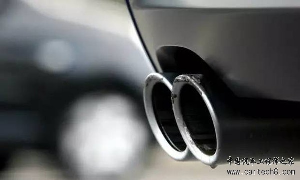

  真正掌握现代汽车工业指挥棒的,不是汽车消费者,不是汽车厂商,而是各国的环保政策。
  欧洲对汽车排放的限制一向严格,从1992年就推出“欧1”排放标准,此后隔几年就升级一次,欧2、欧3……一直到现在的“欧6”。真正让自然吸气发动机感 到绝望的,是2009年欧盟出台的一项限制汽车CO2排放的法规,要求汽车制造商到2015年要达到平均新车CO2排放130g/km的标准,整车平均重 量也要降至1372kg,超过该限额的制造商将受到处罚。
  ▲欧盟对汽车碳排放的严苛控制,首先把欧洲汽车制造商逼上发动机小型化之路

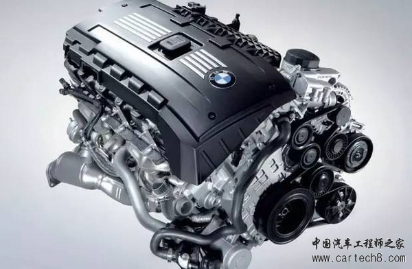

  在过去的40多年中,宝马造出了那么多销魂的自吸发动机,从4缸到6缸到8缸到10缸,一直到象征着发动机巅峰的12缸,每一款发动机都有强劲而线性的动 力,也有让人意醉神迷的声音。但宝马却毅然、果断、全面放弃了自然吸气发动机,让宝马迷们唏嘘不已。现在,所有的宝马车的发动机上都有一颗两颗或三颗涡轮 增压器,无一例外——除了电动车。
  ▲宝马曾经造出了无数迷人的自吸发动机,现在全面“涡轮化”

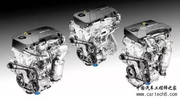

  通用2014年初推出一系列小排量涡轮增压发动机,从这批发动机身上,可以看到涡轮增压的一些最新技术。
  ▲2014年初,通用汽车推出了一系列包含涡轮增压型号在内的新型小排量发动机
  比如雪佛兰迈锐宝XL用的1.5T涡轮增压发动机,在技术资料中,我们可以看到“顶置直喷”、“可变气门正时(DVVT)”、“缸盖和排气歧管一体化设计”、“可变排量机油泵”之类的描述。

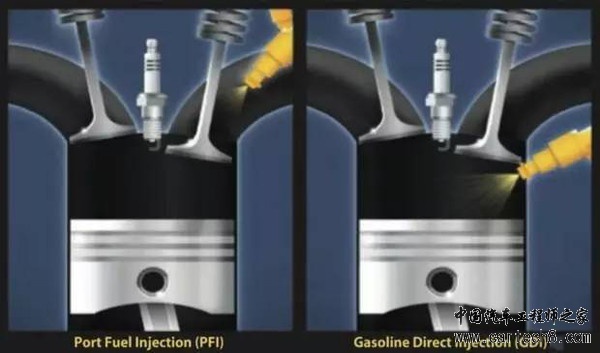

  直喷,是涡轮增压发动机的最佳拍档,如果没有直喷,涡轮机的功力会下降好几成。
  所谓直喷,就是汽油直接喷到发动机的气缸里,而不是先喷在进气歧管内,再通过进气门进入气缸。
  ▲左图为进气歧管喷射,右图为缸内直喷
  直接喷在气缸里,最大的好处是可以帮气缸降温,因为汽油雾化时会带走热量,这跟往地上洒水可以降温的道理差不多。给气缸降温太重要了,气缸温度高,就容易发生爆震,为避免爆震,就要降低发动机的压缩比,而压缩比一低,发动机的效率就会下降。
  这段话比较绕,没点发动机基础知识的人不容易看明白。大家只要知道结果就行:燃油直喷可以提高发动机的压缩比,而提高压缩比可以提高燃烧效率。涡轮增压发动 机本来就是靠涡轮压缩空气后强行送进气缸,缸内压力大、温度高,为防爆震,压缩比一般都比自然吸气发动机低不少,引入直喷后,压缩比可以提升一些。

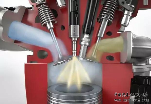

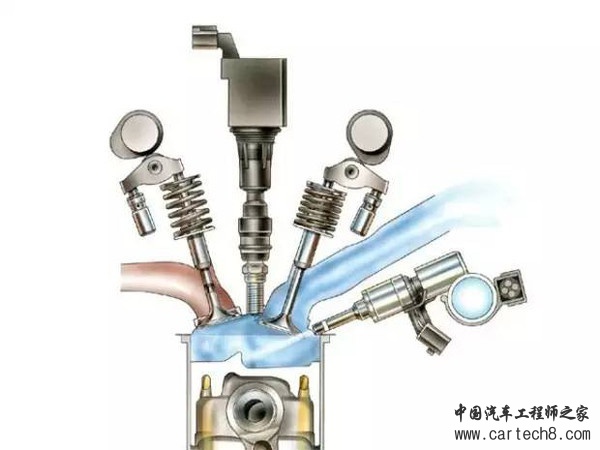

  通用的这款1.5T发动机,采用的是比较独特的“顶置直喷”,把喷油嘴放在了气缸顶部的中央;而大多数缸内直喷是把喷油嘴放在气缸一侧(据说,顶置直喷的优点是可以更好的控制喷油量和雾化效果,可以提高燃烧效率)。
  ▲上图为顶置直喷,下图为侧置直喷
  而无论是顶置直喷还是侧置直喷,比起歧管喷射来说,可以对喷油和雾化进行更精准的控制,整体来看,如果控制好喷油和雾化,给节油率的贡献可以到5%。

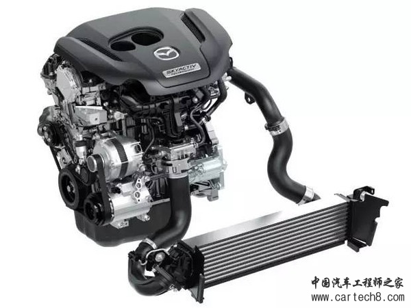

  不管服气不服气,从丰田和本田的反映就可以看出,自吸发动机的黄金时代已经结束了。貌似倔强的马自达,也出人意料地推出了一款2.5排量的涡轮增压发动机,搭载在了CX-9上。
  ▲一直宣称坚持“自吸”之路的马自达也推出了一款2.5升涡轮增压发动机

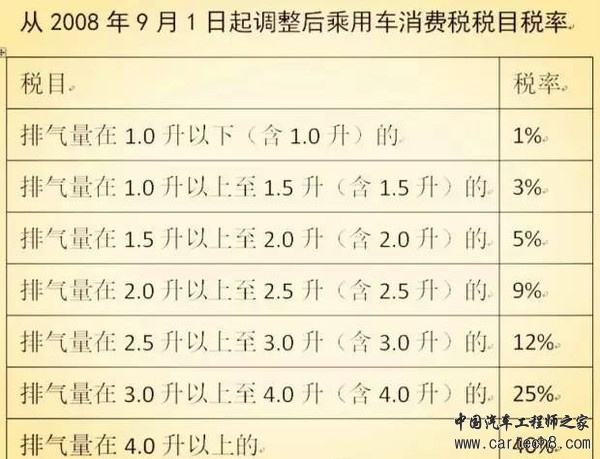

  消费税是在对货物普遍征收增值税的基础上,选择少数消费品再征收的一个税种,汽车就是“少数”之一。而且,消费税是一种“价内税”,具体到汽车,它不是向汽 车买家征收的,而是向汽车厂商征收,这个税会包含到汽车售价中。我国的汽车消费税其实是一种按排量征收的“排量税”,排量小的车征税低、排量大的车征税高。
  ▲我国的汽车消费税,实际上就是“排量税”,看看这个图就知道,为什么现在中国会出现这么多的1.5T发动机
  征收汽车消费税,是为了“节能减排”,但要是按排量征收,确实有不公平之处。不过,政策如此,大家也无话可说。既然按排量收税,发动机小型化就是汽车厂商降低成本的必由之路,而发动机小型化,加挂涡轮保持动力水平也是必由之路。
  你看,为什么涡轮增压发动机新上了这么多1.5T的?通用有这个排量、福特有这个排量,本田新款的思域是这个排量、大众也正在研发这个排量。原因很简单,这个排量是卡着消费税定的,排量到了1.6升,消费税就要涨两个百分点。
  上边提到过的雪佛兰迈锐宝XL用的1.5T发动机,最大功率125KW,最大扭矩252NM,完全可以替代2.4排量的自吸发动机,这样就可以省下6个百分点的税——对于十几二十万的车来说,这可不是个小钱。
