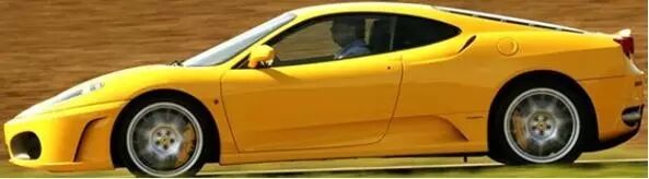

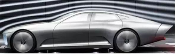

“水滴形”为最佳的外造型设计,近几年来,汽车外造型越来越遵循这一规律。如下图中两辆车完全遵循了水滴形的设计理念。车头尖而扁,减小了前端的正向阻力;车身无棱角圆滑过渡,使气流能够较为顺畅的流动;车尾向内收缩,减小尾部涡流的影响区域。使整车的气动特性较好。
法拉利F430
风阻系数为0.19的奔驰概念车

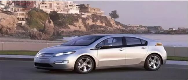

前脸的设计应确保曲线光滑过渡,尤其是雾灯和大灯的设计。有的车型为了使外观看起来更立体,前大灯较向外凸出,雾灯的台阶较高,使前端的气流无法顺利的向后方流动,增大前端正压区,影响空气动力学性能。雪弗兰的沃蓝达车型在雾灯和大灯设计上在此方面较好,台阶较低。
沃蓝达大灯与雾灯的设计

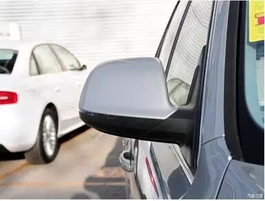

A柱与前风挡的台阶不要太高,否则不但影响风阻系数,还会产生较大噪声。
奥迪A柱与前风挡之间增加了密封条

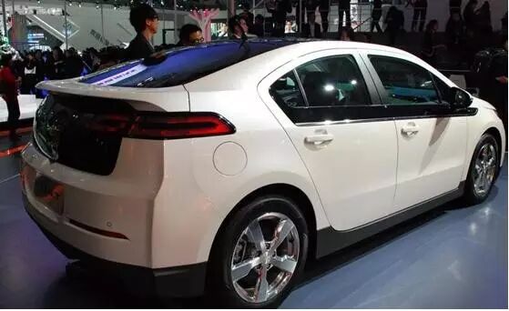

后尾灯的设计对尾部气流的流动有很大的影响。后尾灯棱角分明,或者在尾灯上增加棱线,都能够提高空气动力学性能。
沃蓝达车型尾灯增加棱线

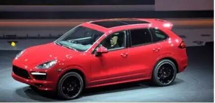

后扰流板开口或下压,可以提高整车的空气动力学性能。
2012款卡宴后扰流板开口设计
