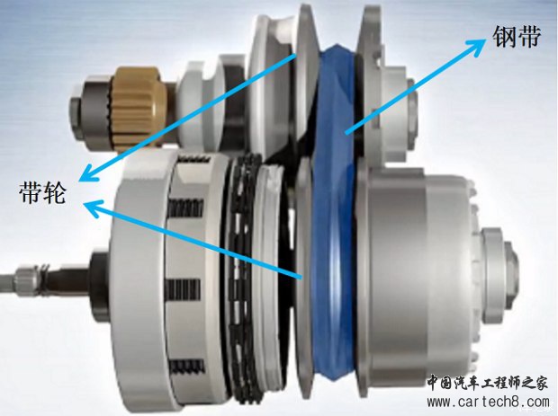

CVT为无级变速器,通常由两个带轮、钢带以及液力变矩器/离合器组成,通过改变两个带轮的直径,从而达到调整速比的目的。因为带轮直径理论上是连续可变的,所以,CVT理论上也就有能力实现无限个档位。
CVT无级变速器工作原理

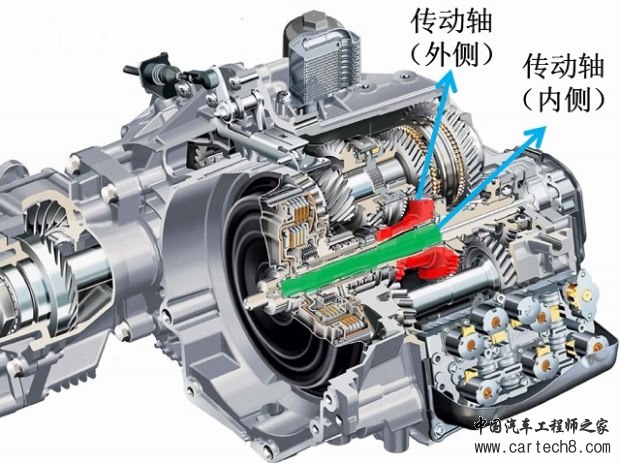

DCT为双离合变速器,类似于手动变速箱,但是在变速箱输入端设置了两个传动轴(对应两个离合器),分别连接奇数档(含倒档)和偶数档。当一个档位处于齿合状态,下一个档位也同时齿合。当换档时,当前档位的离合器脱离,与此同时,下一个档位的离合器结合,省去了中间档位齿轮切换的步骤,从而快速实现换档。因此,相比AT,DCT有着更快的换档速度和更高的传动效率。
DCT双离合器变速器工作原理

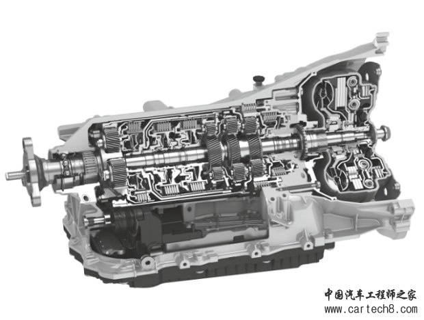

AT供应商主要有采埃孚ZF和爱信,一个走高端路线,一个走平民大众路线。ZF旗下的主流产品莫过于专注于后驱车的8AT系列,像宝马1系到7系(除2系),X1到X5,还有宾利,奥迪A8和部分Q5等都有装配。ZF的8AT型号相当丰富,对应的最大输入扭矩从500Nm一直到1000Nm,多达8款,毫不夸张的说,如果你是后驱车,那么,总有一款ZF的8AT是你的菜。
ZF的8AT,豪华品牌的菜

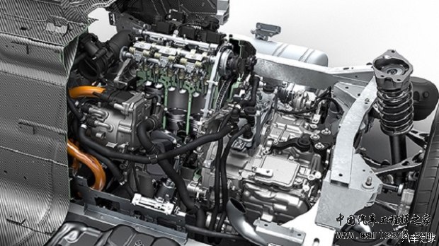

而说到日本爱信的AT,则不得不提及丰田,因为丰田有着爱信22%的股份,所以,丰田旗下车型的变速器都出自爱信也就不足为奇了,除了丰田,像众多自主品牌所使用的6AT,绝大部分也都来自于爱信。当然,ZF和爱信也并非井水不犯河水,ZF推出的低成本横置9AT已经应用在路虎极光和Jeep的自由光上(此前的曝光,证明了9AT并没有准备好),这正是为了进军市场巨大的前置前驱市场,同时,爱信则在8AT和10AT上也都有了量产产品。

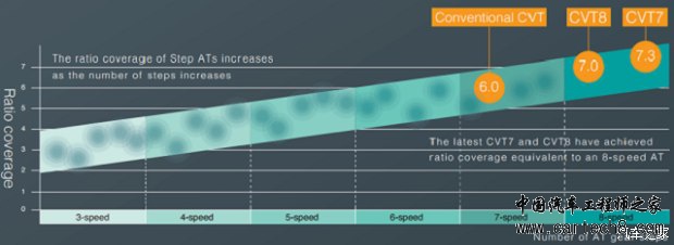

CVT7模拟7个前进档,由于加入了副变速器,体积变得更小巧,同时实现了7.3的宽速比,而CVT8则是模拟8个前进档,通过减小带轮轴直径,来增大速比范围,达到了7。尽管CVT8和CVT7的速比范围都已经达到了传统8速AT的水平,但是在扭矩方面,由于天生的缺陷(钢带传动),目前应用于中、大排量的CVT8的ASO/ARO的最大可承受扭矩也就有250Nm/380Nm。
CVT7和CVT8速比范围达到了传统8AT的水平

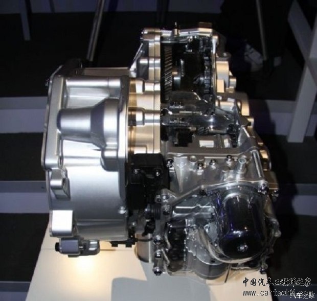

DCT是近几年才流行起来的变速器,由大众所倡导,“TSI+DSG”的口号成为了当下最为时尚的选车标准。事实上,大众的DSG是大众与美国博格华纳公司共同开发的,从DQ200一直到DQ380,大众的DSG在中国发展可谓悲喜交加,悲的是7速干式DSG(DQ200)曾一度因水土不服而让大众走上了“315颁奖舞台”,喜的是在中国,有问题也同样能够销量火爆。大众目前主推的6速湿式变速器(DQ250)和7速湿式变速器(DQ380)正是希望打消大家对于干式DSG的恐惧,最大扭矩分别为350Nm和420Nm。
