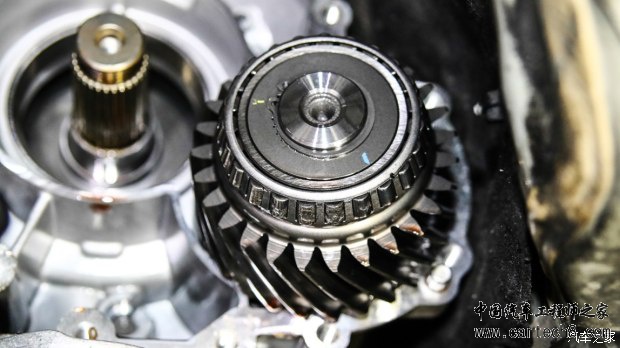

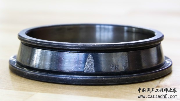

从这台GLK300案发下来的残骸可以看到,轴承内圈滚道表面已经有几处金属剥离的痕迹,而且位置都偏向于轴承内圈的大端面。
这些金属剥离足以导致轴承的“雪崩效应”,但是这些痕迹并不是那种分散的点蚀状,而是相对集中的。所以说,这不是常规的寿命用尽的疲劳失效,更像是局部金属剥离诱发的意外失效,并非理想设计工况。所以,这不是工程师希望看到的情况,那么,是哪里出现了问题?

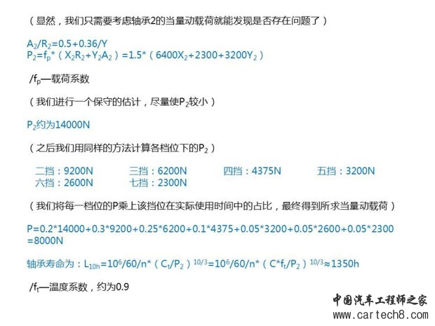

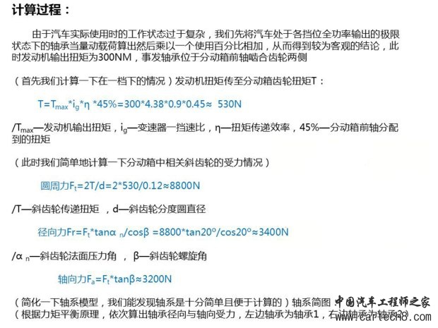

我们对这个分动箱的轴承配型做了一下简单的计算,没耐心的同学请跳过下面的理论计算,直接看结论。
结论1:计算下来,这只轴承可以在满负荷的工况下,可工作约1350个小时。当然,我们平常开车不可能总是把车开到全油门满负荷,所以实际的寿命应该是会有几倍于这个极端寿命。那么,这个寿命虽然达不到享用终身,但也应该是属于设计合理的。

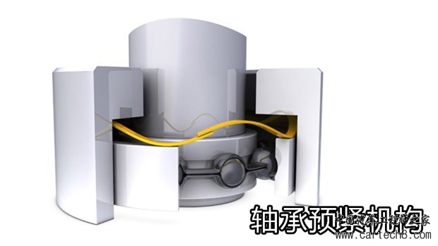

分析3:预紧太紧?
轴承受到额外的轴向力和径向力,加速轴承的金属表面损耗。

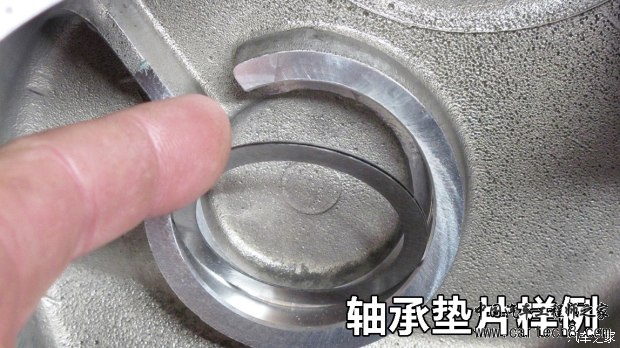

在这几个轴承边上,靠着分动箱壳体安装台的一侧,每个轴承座下方都有一个垫片。通过这些垫片可以调整轴承的游隙和预紧力。预紧太松的时候会导致轴的固定刚度不足,挠度过大,引起偏载,由于在轴承座表面没有发现镜面现象,所以排除了预紧太松的可能。预紧太紧,等于是对整个系统造成更大的内应力,类似于载荷过大。
维修过程中,机修丁师傅对GLK300分动箱进行重新装配时,曾经对轴承垫片进行了更换,为了调节到合适的预紧,他将每个轴承垫片的高度减小了25个丝(0.25mm)。这一个施工信息,不得不让我们重点怀疑,这分动箱原来的预紧力是不正确的,那么预紧力过大的嫌疑就比较明显了(此处是个坑)。

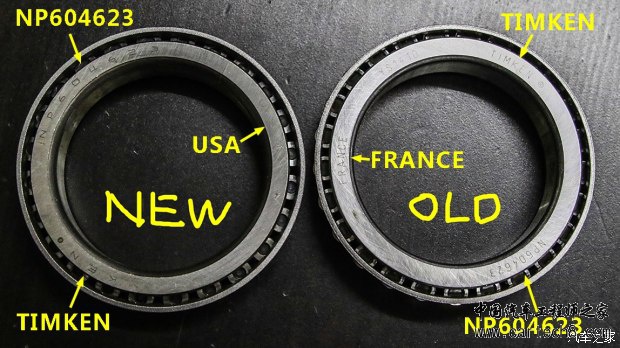

在真相几乎快要出现的时候,我们将所有支离破碎的信息又重新筛查了一遍,以免结论下得太过草率。这个时候,一个案件最初的信息再次引起了我们的注意。丁师傅曾经告诉过我们,采购的新轴承虽然牌号和原来的一致,但是圆锥滚子的个数比原先要少一个的,于是,我仔细数了一遍,然后又拿PhotoShop又数了一遍。
果不其然!牌号一模一样的轴承,设计是不一样的!
接着再验证一下轴承的型号,发现这两个轴承除了产地不一样,其他都是一样的信息。

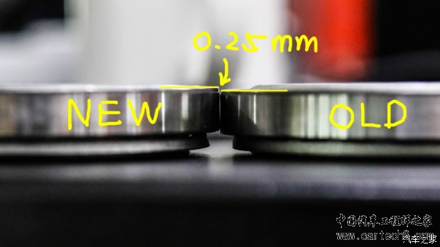

再来看看另一个角度的对比,在轴承和轴承座配合上以后,新旧两套轴承的安装距离相差了25个丝,正好就是轴承垫圈上相差的0.25mm,这就解释了前后垫片高度不一致的原因。
预紧的问题得到了合理的解释,于是,预紧的嫌疑虽然不能完全避免,但大大下降。
预紧太紧嫌疑指数:5%
一般情况下,零件号一样的轴承是不可能更改设计的,即便是一个滚子数的更改。作为最优秀的圆锥滚子轴承生产厂家铁姆肯(TIMKEN),在默不作声的情况下,更改了轴承设计和制造地,不得不让人心生疑虑。那么剩下的嫌疑,我们只能暂时推给这套铁姆肯(TIMKEN)轴承了。
轴承质量嫌疑指数:65%
