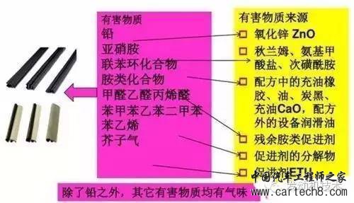

  1、橡胶类
汽车内橡胶制品常见的有汽车密封条等等,以EPDM密封条为例,产生的有害物质及来源如下图所示:
  措施:在设计绿色环保汽车密封条胶料配方时,选用原材料要符合REACH法规要求,禁止使用有毒有害物质。使用不含芳香烃的白油或芳烃含量极低的石蜡油作软化剂,选择吸碘值较低的碳黑作补强剂,硫化体系选择无亚硝酸胺硫化体系,能够与减轻密封条对所接触物质或工作截止的污染。

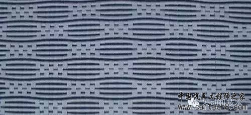

  2、织物/衬背
  来源: 为了使汽车内纺织品能达到防皱、防缩、阻燃等效果,或者为了保持印花、染色的耐久性以及改善手感,都需在纺织品生产助剂中添加甲醛。当纺织品长时间的暴露在空气中时,由于甲醛具有挥发性,就会不断释放而污染车内环境。
  措施:
  (1)筛选出适当的化工材料和配方。
  (2)了解供应商提供的化工材料性能,在采购原料时应要求供货方出具产品中甲醛含量合格的证明。
  (3)使用在实践中证明有效的甲醛清除剂。
  (4)加工过程中,应使用绿色环保的甲醛替代产品,在操作工艺后期,不使用甲醛含量高的产品。
  问题:替代品少,成本高。

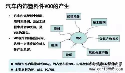

  3、塑料件
  塑料作为汽车内饰的主要组成部分,其VOC挥发量对于整车VOC的影响不容小觑。尤其是在塑料生产、成型过程中使用的增塑剂、阻燃剂、脱模剂等,含有大量苯、甲苯等有害物质,极易残留在塑料制品内部并释放出来,成为造成车内空气污染的罪魁祸首。
  措施:各企业需加强VOC源头控制,研发低VOC塑料或有效替代材料。目前,汽车内饰塑正朝着绿色、环保、健康的趋势发展。免喷涂塑料、生物塑料、有机-无机纳米复合材料由于其本身具有低VOC、耐盐碱、耐磨等性能,将会得到更广泛的应用。

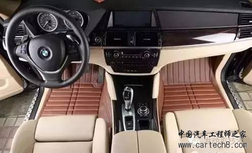

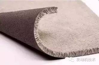

  4、地毯、毡制品
  来源:
  车内使用的地毯、内饰毛毯和顶篷毡的VOC挥发量较高,这与其制造过程中使用的粘结材料酚醛树脂直接相关,酚醛树脂胶粘剂采用的合成原料为甲醛,若反应不完全,胶粘剂中会含有游离甲醛,因此在使用过程中会放出甲醛。回复“VOC”查看更多
  措施:
  选用环保型的胶粘剂,选用不含或选用含酚醛树脂含量低的地毯、毛毯是减少车内VOC含量的一个重要途径,而且目前从技术上也是可行的。
  问题:成本问题。

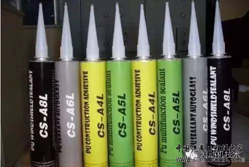

  5、胶粘剂
  来源:
  汽车内饰会使用多种溶剂型胶粘剂,如:壁纸胶粘剂、地毯胶粘剂、密封胶粘剂、塑料胶粘剂等。胶粘剂使用过程中会释放甲醛、苯、甲苯、二甲苯及其它挥发性有机物。
  措施:
  (1)开发水性胶粘剂,它以水作为分散介质,无毒、无污染。
  (2)采用热熔型胶粘剂,不含有机溶剂。
  (3)胶粘剂使用后处理过程,尽量使VOC挥发完全。
  (4)寻找毒性小的溶剂,作为替代品。
  问题:
  (1)水性胶粘剂的初粘性、耐水性、稳定性、防冻性不如溶剂型胶粘剂。
  (2)成本问题。

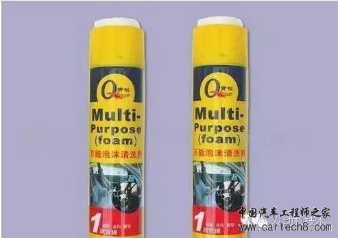

  9、清洗剂
  来源:
  汽车内饰清洗剂用于汽车内饰的日常清洁,用于清洁汽车内饰中的化纤、木质、皮革、布艺、丝绒、工程塑料制品(如:顶棚、座椅、仪台、地毯等)。
  (1)水性清洗剂
  (2)有机清洗剂
  对于水不溶性油污应采用有机清洁剂进行清洗,该清洗剂主要用于去除车身表面的油脂类污垢。有机清洗剂的主要成分是有机溶剂,主要有汽油、煤油、甲苯、二甲苯、三氯乙烯、四氯化碳等,是VOC的主要来源。
  (3)油脂清洗剂
  措施:改用环保型溶剂。
  问题:技术层面。
