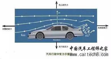

  空气怎样影响行驶的汽车?
  单从力学的角度讲,汽车在行驶时会受到四种力:向前的动力、向后的阻力、向下的重力、向上的升力。
  还有向上的升力?——是的,没错!

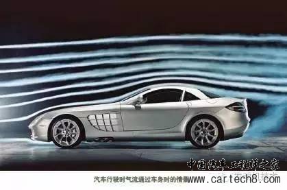

  流线形的车身与飞机机翼有一个共同点:在它们上部表面掠过的空气,其流程比在它们底部掠过的空气流程长。空气流程越长,其速度也越快。根据流体力学中伯努利(Bernoulli)定律:流体速度越快,压力就会越小。因此,汽车上部所受的空气压力要比底部小,结果便会产生空气升力。
  或者这样理解升力产生的原因:当汽车前进时,气流与车头互相碰撞后,有一部分气流会从车子上方飘过,一部分则从车底飘过。因为从车顶飘过的气流行程较长,因此气流密度也就降低了;而从车底飘过的气流,则有点被“压缩”的情形,压力较上部气流大,因此每辆汽车多少都有些升力。
  升力是飞行的基本要素,但就陆地行驶来说,升力却是不利因素。因为车轮要紧贴路面才能产生抓地力。升力及其他空气动力都会影响汽车行驶的稳定性,升力越大,稳定性越差。

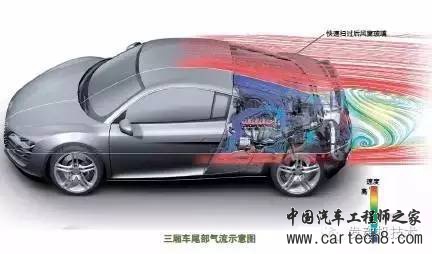

  汽车尾部也会受到空气影响?
  汽车的尾部也会受到空气的影响,因而需要一些相应的设施来减少影响。
  比如两厢车,车顶气流到后风窗顶端时突然下降,在后风窗处形成负压,从而形成较大的涡流,以致后风窗玻璃更容易蒙上尘土,因此需要更频繁地使用刮水器。
  三厢车的车顶气流一直到行李箱盖后端时才会突然下降而形成涡流。但在流过后风窗玻璃时,由于气流所受压强仍然较大,它会快速“扫过”后风窗玻璃,从而使三厢车的后风窗玻璃较两厢车保持更干净状态。

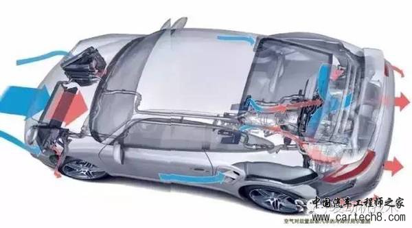

  空气对汽车必不可少?
  以上种种,虽然空气对汽车产生阻力、消耗能量、影响行驶稳定性,但对汽车来说也却是必不可少!
  首先发动机燃烧需要空气,其次是发动机、制动等主要部件冷却更需要空气。正是这个原因,汽车的前端都设计有进气孔和进气格栅,而在一些超级跑车的腰部都设计有巨大的进气孔,为发动机、制动系统等提供冷却空气。
