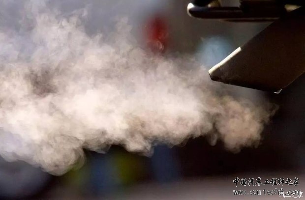

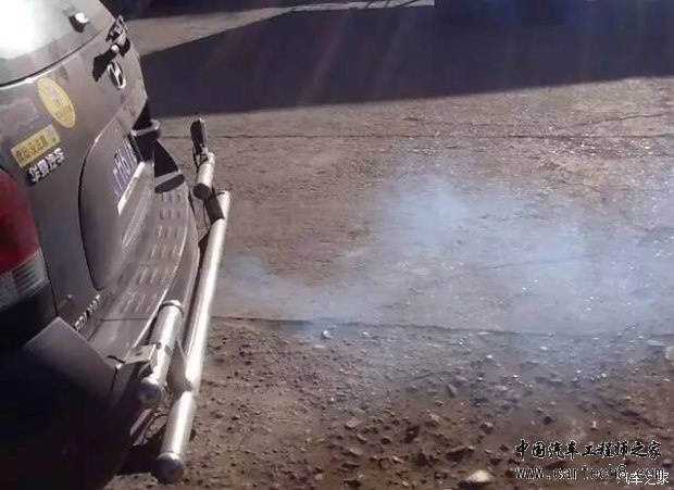

但如果开始冒白烟了,而且是非常浓的那种 白烟,就有点像是抽烟吐出来的类似啊,如果是发生在冬天的的话,这就有可能是燃油汽化不良造成的,跟人的消化不良一样,燃油还没在发动机完全燃烧,就从排气管出来了,这种情况一般只是在刚启动车子时候会出现,等发动机温度升高后,这种现象就消失了,这不是什么大问题。
但是,如果排气管口出有水珠,并感觉到发动机运转不平稳,而且也是冒浓白色的烟雾,那就是冷却液进入汽缸,然后被直接排出的原因了。
那这种问题的简单的处理方法有三种,一是,检查发动机缸体、汽缸垫是否有磨损;二是,检查油箱内是否有积水;三是,检查是否按照厂家的规定添加了正确标号正确的汽油。

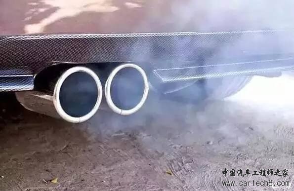

另外,如果汽车的尾气不是白色的了,而是呈现蓝色,这只有说明一个事实,那就是你的发动机开始烧..机..油..啦! 一般还能闻到烧糊的味道,踩油门也会感觉汽车无力,发动机噪音变大,这是问题出在哪了呢?
可能是汽缸壁与活塞间隙过大,进入汽缸的机油过多; 也有可能是油底壳内的机油加多了,飞溅润滑时,大量的机油窜入汽缸; 也有可能是汽缸内的高温气体窜入油底壳,使机油变质污染、变稀,影响润滑效果。
哪怎么办呢?主要是两个方法啊,一是,加机油的时候要适量为止啊,不要加过多和过少。二是,如果车子时间比较老了啊,就要检查一下发动机缸体和活塞这些部件的密闭性了。

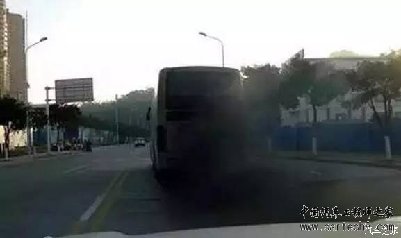

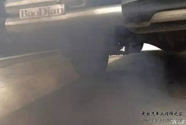

最后,再说说汽车尾气如果开始 冒黑烟 是怎么回事,汽车“屁股”冒黑烟的原因只有一个:混合气过浓。也就是说,缸内混合气的汽油成分超出了正常水平。
问题有可能是出自下面几个方面:空气滤清器脏了,进气不足;化油器出故障了;没有化油器的电喷车,还可能是排气管内的氧传感器污染了,无法给配气电脑提供正确的信息。
这些毛病将导致气门积碳,影响燃烧室的密封性,致使发动机功率下降,造成车辆的动力性下降,加速缓慢,没劲。一般来说,使用化油器的汽车发生此类现象比较多。我们家用轿车多是电喷的,冒黑烟的现象比较少啊。
处理的方法也是两种:一是,及时检查阻风门是否完全打开,熄火后从化油器口看主喷管,若有油注出或滴油,则浮子室油面过高应高速到规定范围,拧紧或更换主量孔;空气滤清器堵塞,应清洗、疏通或更换;
