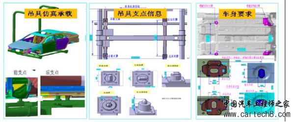

在分析前处理电泳或面漆滑撬、工艺小车时,主要关注生产线现场滑撬的前后支撑点位置、高度差、大小、支撑方式及锁紧方式。在将该滑撬3D数据植入车身3D数模后,很容易确定符合现有滑撬的车身支撑点应设位置。而后,需分析车身在该处支撑后的强度、与周边的干涉、平稳性、距离车身最前后端的距离等是否符合要求。如不能适用,则优先考虑通过优化车身支撑点设置来适应现有滑撬。如更改车身结构为不可行,则需考虑改造现有滑撬结构,在改造现有滑撬时,尽量考虑通用性,比如锁紧方式、前后支点高度差等。
车身在前处理电泳吊具上的通过性审核示意图

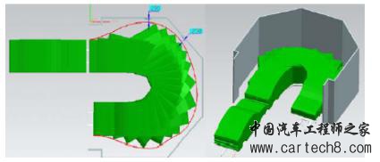

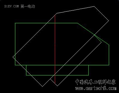

白车身转弯通过时,车头或车尾与室体两侧是否存在干涉,安全距离是否足够。
车身在转弯处的仿真分析示意图

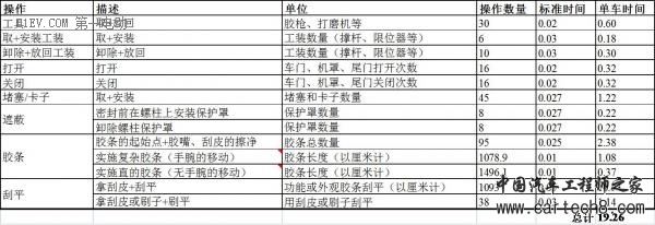

以涂胶为例,假定产线现有涂胶工位为10个,生产节拍为2min/台,工作效率为90%,则单车涂胶的理论总工时为10×2×90%=18min,这包括了涂胶操作的所有过程:走步、取放枪、开关门、打胶、刮胶、刷胶、擦胶等。通过对新车型待涂胶部位进行工位分配、操作分解及优化,可统计出整车涂胶所需工时,对比即可判断是否超出工作总量。如果生产的车型相当,还可以简单通过胶条总长度和产线效率来判断是否超过最大值。
如下图表为某车型涂胶工时统计,通过计算得出所需总工时为19.26min,超过工位设计允许的最大值18min,因此需考虑增加工位,或降低生产节拍。
