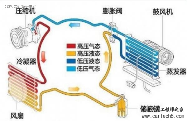

空调从问世以来,距今已有百年以上历史。空调应用于汽车也有半个多世纪的时间。目前国内使用的制冷设备,如家用空调、汽车空调、冰箱、水冷机等,原理都大同小异。其机构主要由4部分组成:压缩机、冷凝器、蒸发器和管路,基本原理是:通过压缩机压缩一种在常压下沸点较低的介质,压缩后形成高温高压的气体,气体通过冷凝器,将热量传递给外界空气,内部介质温度降低变成液体,最后液态介质进入蒸发器,介质膨胀气化吸收大量的热,室内空气流经蒸发器表面,热量被传导介质吸走形成冷风,以达到室内制冷效果。整个系统循环工作一次,实际上是将室内的热量搬运到外界的过程。
制冷空调基本原理图
