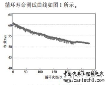

  根据以上测试方案,电池组的初始容量为60Ah,当电池组循环过程中低于48Ah时,停止测试,统计循环次数为159次。
  循环寿命测试曲线如图1所示。电动汽车动力电池组循环寿命159次后,放电容量已经下降到47.9Ah,首次跌破48Ah(初始容量的80%),所以此动力电池组的循环寿命为158次,此循环寿命远低于平均次数,判断此电池组为异常电池组。

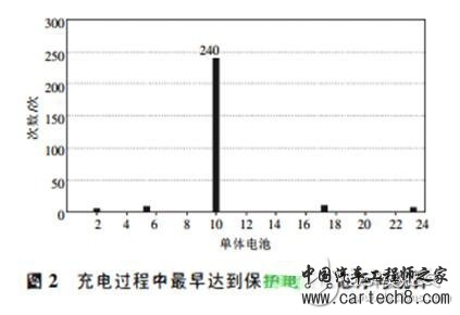

  动力电池组循环充/放电过程中,对之前159次充电过程中最早达到充电保护上限电压的电芯进行统计,统计结果如图2所示。
  动力电池组在做循环寿命测试中,24节电芯中的第2,5,10,17,23节到达充电保护上限电压的次数分别为7,10,240,11,8次,第10节到达充电保护上限电压的次数占总次数的86.16%。
  根据“短板效应”分析,24节电芯中的第10节是电动汽车动力电池组循环寿命缩短的主要原因,将这样的电芯称为“短板电芯”。通过更换“短板电芯”,提高电芯一致性,有望提升动力电池组的可用容量。

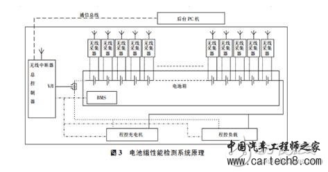

 检测系统构成的便捷式设备主要由程控充电机、程控负载、无线采集系统、总控制器组成。电池组性能检测设备原理如图3所示。系统通过对电池组中BMS(电池管理系统)的通信获得电芯信息。

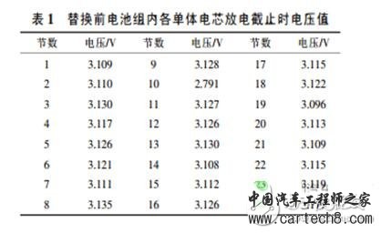

  以替换前后动力电池组为例,电池组性能检测系统开启,对电池组各单体电芯到达放电截止电压点时(截止电压2.8V)电压、压差(放电截止时单体电压最高值和最低值差)、充/放电容量等信息进行检测。替换前电池组放电截止时所有单体电芯的电压信息见表1。
  检测数据表明,第10节电芯的充电容量为51.54Ah,放电容量为52.34Ah,初始放电容量为60Ah,充/放电值均比整组低,放电时尤为明显,放电值略低0.05V左右,说明充电和放电容量都不足,此时整组电池容量为初始容量的87.23%,第10节单体放电时最先到达放电截止电压,且压差为0.344V,不符合压差不超过0.22V的规定,故第10节电芯属于短板电芯,此时的电池组需要维护。

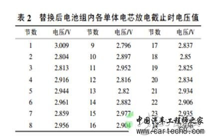

  将第10节电芯替换后,电池组放电截止时所有单体电芯的电压信息见表2。替换后电池组容量57.58Ah,压差0.213V。基于上述研究提出替换指标,即电池容量下降为初始容量的90%~92%,压差达到0.22V左右时,要对电池进行维护,参考值以容量值为主、压差值为辅。
