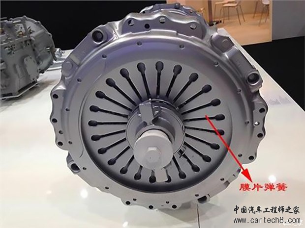

左脚踩下离合器踏板的时候,都发生了什么?答:离合器分离,动力传输切断。说法是对的,但是还不够详细。手动挡车型的离合器弹簧采用了一种特殊结构——膜片弹簧,而非常见的螺旋弹簧。
手动挡离合器采用膜片弹簧结构

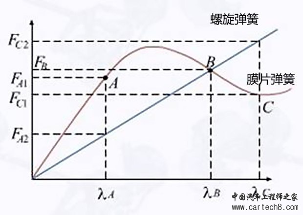

一些开手动挡的司机们应该都发现了,左脚踩离合器踏板的力度并不均匀,在驾校学车的时候教练也教我们松离合的时候要讲究一个“快慢快”的脚法。松离合踏板的时候,要先快速松离合至结合点,再缓慢松离合至全结合,最后一部分的离合就可以松得快一些。而膜片弹簧的出力特性,与螺旋弹簧的直线性完全不同,正好就是“快慢快”,帮助我们来完成松离合的过程。
膜片弹簧的出力线性完全不同于螺旋弹簧

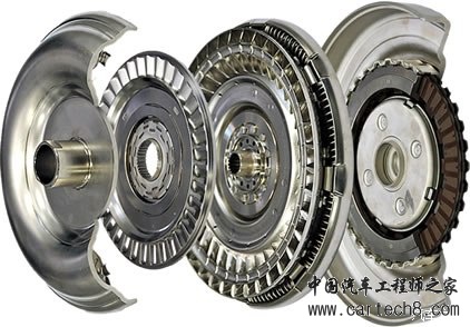

这时候工程师们就想,有没有一种“离合器”,能营造一种足够平顺的“半离合”环境,这时候,液力耦合器就诞生了。当然,这里所说“离合器”,指的就是广义上的离合器,而非特指膜片弹簧离合器。

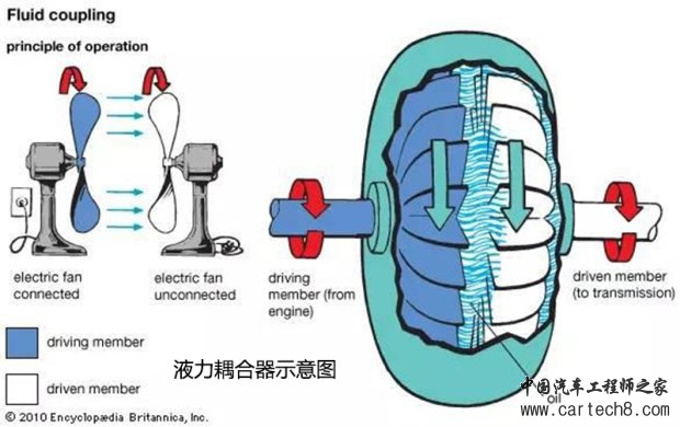

液力耦合器
液力耦合器由两个半壳体组成,里面设有不少叶片。一边耦合器旋转时,带动内部液体流动,依靠内部叶片导流,就可以带动另外一半耦合器,从而传递动力。液力耦合器的两半壳体之间允许存在转速差,也就实现了“半离合”的目的。之前不少媒体老师所举例的“两个电风扇对吹”,就是模拟的液力耦合器。

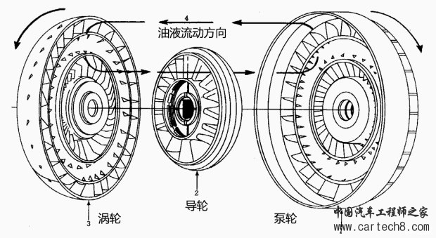

但是后来工程师们发现液力耦合器的效率实在太低了,旋转的时候光把油液往外甩,难以循环流动,动力损失多、传递少。希望里面的油液能够循环旋转起来,于是在耦合器的泵轮和涡轮中间多加了一个“导轮”,这就形成了现在常用的液力变矩器。
液力变矩器
变矩器内油液流动方向
变矩器内部油液从泵轮到涡轮之后,再经过导轮回到泵轮,可以顺利地循环流动,传递效率大幅度上升。而且内部宽容度也高,即使后面变速箱锁止不旋转,变矩器就处于类似离合器“离”的状态。而车辆正常运转起来之后,变矩器的泵轮和导轮还可以进行锁止,处于类似离合器“合”的状态。

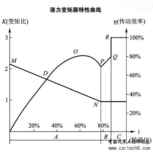

那么缺点呢?即使有锁止机构,变矩器的传递效率还是不如离合器高(离合器传动效率最高可以接近100%),同时体积也较大,制造成本高。不过平顺性是其最大优点,而且既然称之为“变矩器”,它还可以在一定程度内实现“减速增扭”的功效。
液力变矩器传递效率与变矩系数
