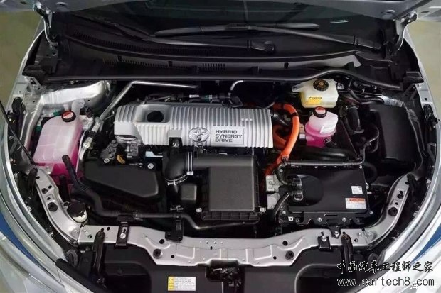

省油利器 8ZR-FXE 1.8L 广域阿特金森循环发动机
先来看这台代号为8ZR-FXE自然吸气发动机的基础数据:排量为1798ml,缸数为 4,缸径 80.5mm,行程 88.3mm,压缩比 13.1,带 VVT-i 技术,可以用 92 号以上辛烷值标号的汽油。你也许已经看出来了:这台发动机很多技术应用都是奔着提高热效率和提高低转速扭矩的方向去的。

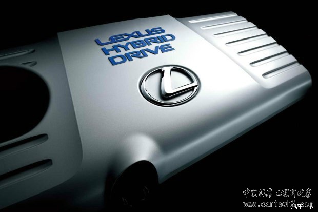

▲雷克萨斯1.8L阿特金森循环发动机

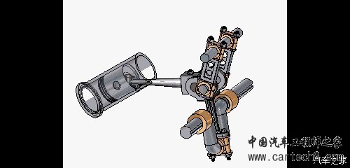

而阿特金森循环发动机与奥托循环发动机的最大不同,就在于其膨胀比大于压缩比,也就是压缩最少量的燃油气体,但完成更长距离的做功。这就像拳手打了长拳,用一个短距离往身体一侧拉动积攒力量,然后突然直直的伸出去打击对方。这种情况下,拳头的最终力量会比短拳小,但整个过程中是是用尽了拳头的全部力量,每一拳的效率比较高,拳手能节省力气。
▲阿特金森循环发动机工作原理
丰田这台发动机就是借用了这个原理,别看其压缩比高达 13.1——如果是一般的奥托循环发动机的车子,这么高的压缩比用这么低标号的汽油,非得直接震爆不可——但借助 VVT-i 系统的气门正时调整,可以让整个发动机在一个奥托循环的气缸下等效出阿特金森循环的效果。
其关键的奥秘,就是在于进气门的第二工作阶段的气门晚关。这样相当于一开始发动机吸入了大概 13.1份的空气,然后进气门没关,活塞往上移动,发动机又从进气门吐出了一部分。吐完部分空气后,进气门关闭,这时才开始进行气体封闭压缩的过程。也就是我大概压缩了 9-10 份的燃油混合器,但最终做 13.1 份的功,阿特金森循环, 就此实现。

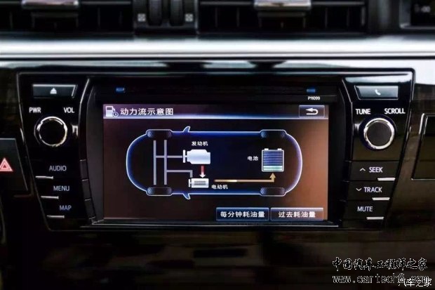

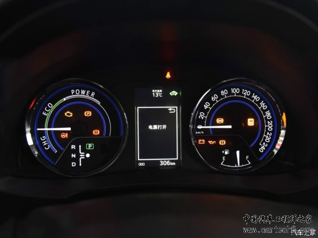

如果你有机会去开一下卡罗拉双擎或雷凌双擎,你就会发现整个车子的仪表台左侧指针虽然被分为了 CHARGE、ECO、POWER 三个区间,但实际上车子有六个工作方式:
◆◇◆ CHARGE 区间下由电机单独工作来维持车辆不给油前进的怠速、匀减速状态,以及减速刹车时电机的逆转减速状态;
◆◇◆ ECO 模式下工况则多一些,通常是电机单独工作加速、发动机单独工作同时电机反转调整速度、发动机单独工作但无需要电机反转;
◆◇◆ POWER模式下,则是发动机和电机协同工作的最大动力模式。

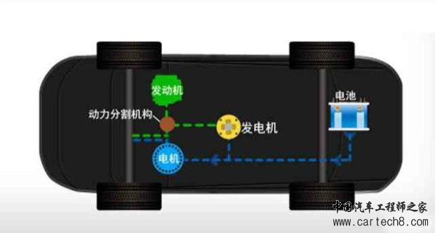

这样六个工作区间,便于理解,我把它解释成为最终构成了跟原有变速箱一样的类似 6 档车的工作方式。那么这些不同状态又要靠什么机构来让其协同工作呢?这就是 THS-II最为巧妙和精华的部分——行星齿轮组。行星齿轮组由一个太阳轮、多个行星轮、一个连接齿圈组成,最为关键的是太阳轮和连接齿圈是同方向转动,行星轮是逆向转动的(行星架是同向的)。这样的正好能配合发电机的逆向转动、电动机的正向转动汽油机的正向转动来完成不同的组合。
我们把发电机连接到太阳轮上,电动机连接在齿圈上,汽油机连接在行星轮的行星架上面。就会出现以下情况:
1. 汽车怠速时——锁住齿圈,发动机通过行星齿轮组同向转动太阳轮,对侧反装电动机 可由同向太阳轮完成充电。
2. 减速刹车时——固定行星架,汽油机停机。两边的电动机通过行星齿轮组同时反向转动同时变为电动机完成动能回收。
3. 电机单独工作时——同样固定行星架,汽油机停机,但由于是跟刹车为逆向工作,所以两边都可以作为电动机带动车辆。不同的是由于太阳轮和齿圈有转速差,所以如果动力不需要太大。
4. 发动机单独工作时——此时全部放开,让发动机带动轮子的同时带动发电机,如果动力 足够则锁住齿圈让发电机将电能临时储存在电池里;如果动力稍显不足,让发电机和电动机 产生逆向齿轮旋转,借此来让电动机产生动能。
5. 发动机和电动机同时工作时——整个行星齿轮组被锁定,发动机带动所有齿轮正向旋转, 发电机保持充电状态,但电量全部提供给电动机,如果不够,则电池再提供部分电量。
再说下去估计大家都晕了。总而言之,整个车辆是利用了电动机和行星齿轮组完成了原来变速箱的工作,同时还通过电机调整了出力曲线,让其更早的爆发出最大扭矩,这就是我的结论。
