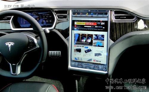

小鹏汽车 与手机从功能机到智能机的转变如出一辙,车载中控系统也在悄然的进行着这种变化,手机的转折点是在苹果
与手机从功能机到智能机的转变如出一辙,车载中控系统也在悄然的进行着这种变化,手机的转折点是在苹果,而车载中控系统的转折点是在特斯拉,随着model 3的发布,这一变化又被提升到一个新高度。
从PC到手机,再到VR,用户终端和使用场景在不断的升级和变化,车载中控大屏作为另一个用户终端的主战场将被各个厂商重点关照,那么如何能够在车载大屏上实现用户习惯的平滑过度和交互升级将变得至关重要。
今天,我们就从车载大屏与手机在产品设计上的差异切入,算是对这个问题抛砖引玉。

手机是相对独立的一个终端,无需与其他终端交互即可完成几乎所有的操作。车载大屏则不同,需要同仪表、后视镜以及多功能方向盘等进行交互,同时还通过can总线来实现对整车的控制,这些特性体现到产品设计上就会有很多的不同。
举例:在进行导航产品设计时,除了考虑手机端需要考虑的所有内容以外,还需要考虑将哪些数据透传到仪表盘,在仪表盘上如何展示,双方数据如何交互等。调整空调时,由于是对空调部件的控制,所以在收到消息反馈之前,调整的内容是不会发生变化的,这种体验也和手机上的不同。

相比功能机,智能手机的一个重要特性就是滑动操作,电阻屏和电容屏的出现改变了用户使用手机的习惯。但对于车载大屏,在驾驶过程中滑动自己右侧的一个大屏,总是显得不是那么的安全和顺畅。单点触发、语音识别和三维手势则是车载大屏正确的触动方式。这些操作的一个共性就是让用户用最短的时间、目光尽量不离开前方的前提下完成操作。
举例:在大屏上调整音量时,很难像手机上那样精细的拖动到合适的音量值,因为在你拖动的时候,你的整个手臂是悬空的,你要花费更多的精力来完成调节。所以在设计上如果可以直接点击到某个值是不是更加的方便快捷和安全。当然,这只是举例,真正的调整音量不会是在大屏上,而是在多功能方向盘上或者通过语音控制完成。
