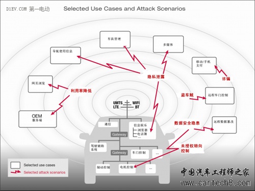

  互联网汽车往往有具备联网功能中控大屏,并通过大屏来实现集成了许多功能按钮的控制系统,Hacker如果利用用户从云端下载APP、数据,或是智能手机连接车载系统时的漏洞入侵了车辆控制系统,哪怕是获得了控制车窗突然开启或是车内氛围灯突然点亮的权利,都会干扰驾驶员使其无法专注驾驶,从而产生安全隐患。所以汽车中的控制系统安全毫无疑问是一项重大挑战,而互联网汽车的系统安全形势则更加严峻。
互联网汽车中常见的用例以及被入侵的情景介绍
  实际上,虽然如今的车联网的发展还处于初级阶段,但也已经有不少车载系统遭受入侵甚至导致严重后果的例子。一项最新研究结果表明,美国特斯拉电动车产品存在安全漏洞,犯罪分子通过黑客手段破解一个六位密码,即可对车辆进行定位和解锁,即使车辆不会因此被盗,但可能存在泄漏隐私等后果。飞思卡尔半导体技术员Richard Soja表示:“远程无线入侵将变成车载系统最主要的威胁。有许多方法能够将数据保存于某一特定芯片上。”另外,汽车信息安全行业人士指出,随着V2V/V2I(车对车/车对基础设施)通信技术的发展,在车辆之间或车辆与路面基站的信息传递过程中,也将给黑客提供大量获取车辆信息的机会,这或将给整个交通系统造成恶劣的影响。

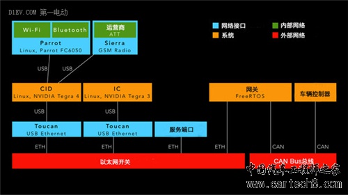

  1.从整车角度,车载娱乐系统与车辆控制系统分离
  从下面的Tesla Model S系统通信结构图可以看出,左侧的车载娱乐系统以车载局域网为媒介进行信息沟通,通过CID(Centre Information Display,中央控制大屏)以及IC(Instrument Centre,仪表显示器)直观的与用户交流。右侧的车辆控制系统以CAN总线实现信息传递。二者相对独立,通信交流通过车载局域网与CAN总线之间的网关(Gateway)决定。
Tesla Model S系统通信结构
  那么这样分离的意义何在呢?Tesla能应对Hacker们系统级的入侵挑战吗?
  “白帽黑客”Kelvin、Marc利用github的开源数据,自己搭建了一个探测工具。它能够“潜伏”在特定的端口,实时监控UDP发送的数据包。一旦出现异常数据,会立刻进行甄别。通过对比发自CID和智能手机客户端的不同车辆控制指令,Kelvin、Marc很快找到了目标数据包以及CID上负责发送该指令的服务类别。经过对这项服务代码逆向编译,Kelvin、Marc发现特斯拉Model S似乎不会从车载娱乐系统发送CAN总线的数据帧到车辆控制系统。反之,CID通过一个API(Application Programming Interface,应用程序编程接口)接口可以要求网关执行任何允许指令中的一条或几条。
  由此不难看出,这样严密运行机制中的一个小小的网关对汽车安全可谓意义重大。它既能实现协议转换,保证系统内通信数据的传输,同时也像设置车辆系统内部的一道严密的防火墙,即便车载娱乐系统的内部局域网已经“沦陷”,它的存在也使得黑客无法将CAN总线的数据帧发送给车辆控制系统。Model S的网关系统有可供车载娱乐系统接入的API端口,相比直接接入CAN总线的架构方式,更安全可靠,于是成为了Tesla保证系统安全的中流砥柱。

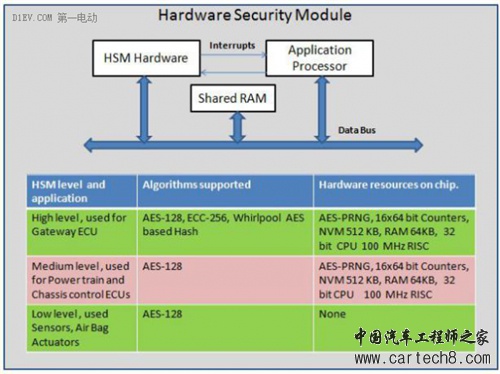

  2.硬件实现“芯片”级加密
  目前嵌入式加密行业内存在两大阵营,一个是应用传统的逻辑加密芯片,采用的IIC(Inter Integrated Circuit,内部集成电路)接口,其原理是EEPROM外围,加上硬件保护电路,内置某种算法;另外一个是采用智能卡芯片平台,充分利用智能卡芯片本身的高安全性,抗击外部的各种攻击手段。
  加密芯片其工作原理为,软硬件开发商可以把自己软件中一部分算法和代码下载到芯片中运行。用户采用标准C语言,编写操作代码。编译并下载到智能芯片中。在软件实际运行过程中,通过调用函数方式运行智能芯片内的程序段,并获得运行结果,并以此结果作为用户程序进一步运行的输入数据,以此几乎杜绝了程序被破解的可能性。工作结构如下图:
芯片加密安全模块工作结构
  其实,在MCU(Micro controller Unit,单片机)使用加密芯片硬件做防护是一个很好的做法,但在使用中还是有一定的误区。比如说有的加密芯片通过MCU产生随机数,两边对比认证密钥方式,由于密钥长度较长(16字节,2的128次方种可能),采用尝试的方法需要非常久的时间,从加密芯片来说,这种说法是没有问题的。但却忽略了一点,如果不破解密钥而从MCU端入手,破解MCU程序后,分析出与加密芯片交互的部分程序并抛弃,那么此时,虽然没有破解加密芯片,却也实现了程序的盗取复制,这就是方案的缺陷。所以说如果想有效的加强MCU安全等级,不仅需要用硬件加密IC(Integrated Circuit,集成电路),同时还要保证,即便MCU端程序被破,仍能够保证全部的程序功能不被得到,这样的方案才是真正的安全方案。传闻Tesla在MCU端采用最高安全等级(EAL5+)的程序移植类LKT系列加密芯片,将一部分程序放在加密芯片中,就算MCU端被破解,破解方仍不能得到全部程序,这样大大提高了产品的安全性,更有消息显示Tesla正大肆网罗芯片研发人才,其中不乏研发加密芯片的好手。
