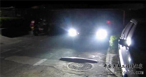

  氙气灯是指高压气体放电灯。氙气灯是重金属灯,通过增压器将车载12伏电源瞬间增至23000伏,在高电压下击穿抗紫外线水晶石英玻璃管内的氙气,然后被电离的氙气在电源两极之间产生光源。
  氙灯的亮度非常高,光芒十分耀眼。而根据色温的不同也会呈现暖黄色到蓝色的不同效果。一般我们比较常见的氙气灯光源大多是偏向于白色或是淡黄色的,而5000K左右色温的氙气灯是大多数汽车使用和改装的。
  个人认为氙气大灯低于5000K色温是还比较可以接受,超过5000K则形成亮白色甚至暗蓝色,在没有透镜的情况下对于对面车道司机的眼睛影响很大,尤其在夜间很容易发生交通事故。因此,在使用氙气灯时尽量不要使用没有透镜的远光氙气灯,而在改装时也应该注意大灯高度以及色温。避免对行人和车辆造成伤害。

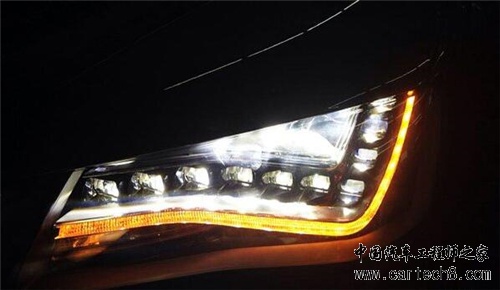

  而LED灯则不需要氙气灯那么高的电压来击穿惰性气体,而是通过发光二级管直接发光。而汽车使用的LED车灯,尤其是大灯,多数是接近于自然光的白色光源,无论在夜晚还是白天,都很亮。不过由于光源的不同,没有氙气灯照射的距离远。

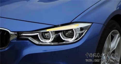

  但LED车灯反射的有效性要高于其它光源,从而能在较远的距离让司机尽早发现而提高行车安全。如今LED应用在汽车中可以说十分广泛的,日行灯、示宽灯、刹车灯以及行车大灯都已有车型使用LED光源了。在一些高档车中,LED大灯组已经取代了氙气灯,如宝马、奥迪等厂商。虽然LED大灯的优势很大,但也还有一些硬伤,比如散热的处理、光辐射以及昂贵的维修费用等。
  虽然说LED由于供电电压低等优点导致使用寿命很长,但如果LED大灯一旦发生故障,那维修的费用可不是小数目。而在道路上经常会发现大众或奥迪的某些车型尾灯有一部分不亮,而大多数都是LED车灯,LED车灯有一定的使用寿命,如果有损坏则只能全部更换,不能更换某一个灯泡。这就不如氙气灯那么“方便”。
