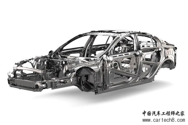

咱就不说超跑了,一直以全铝车身著称的当属捷豹。捷豹一直执着于全铝车身的研发,从旗舰车型XJ/XJL逐渐向下扩展到更低定位的车型。在刚刚上市的首款捷豹国产车型XFL上,铝合金应用比率达到了75%,也是目前国产车型中铝合金应用比例最高的车型,在轴距增加了140mm之后,整车重量却几乎保持不变。而且2016款XF重量相比之前的XF车型就已经减轻了190kg,重量减少了40%,白车身重量仅达到297kg,但车身刚度却增加了28%。
另外还有奥迪A8、凯迪拉克CT6,甚至是福特2015款F150皮卡都已经开始使用全铝车身了。奥迪A8的板材、型材用了7种航空铝合金,连接件是真空压铸的。而凯迪拉克CT6更是应用了11种不同金属材料的全铝车身。经过各种复杂而先进的加工工艺之后,CT6的白车身重量不仅低于标准轴距的宝马7系,甚至比长轴5系还轻。

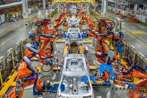

所以,运用更多铝制材料可以使汽车的安全性、操作性、乘坐舒适性、燃油经济性、刚性等等都有很大提升,但阻碍其普及的最大原因还是成本。这里说的不仅仅是生产成本,更多的是在后续牵扯到汽车制造时,相关工艺的加工成本和复杂程度。
铝材料韧性差,要实现铝板的冲压,就需要更好的材料和更精细的工艺。材料工业开发出的新型铝板让这种生产变成可能,但生产线的改造、工程师团队的经验、工艺的控制,一样都不能少。
钢对钢的连接不成问题,铝对铝的焊接工艺要求更高,但也可以接受。但把这两种物理、化学特性不同的材料连接在一起,则要面临更多的技术难关,铝对铁的焊接至今还无法实现。目前只能尽量把零件做成整块或使用铆接的方法,但这同样要求更精准的设计和制造水平。
