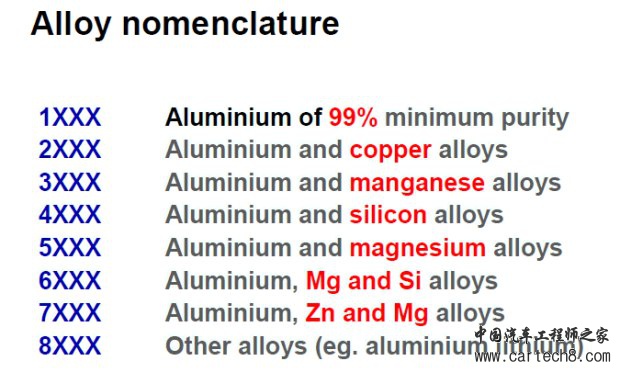

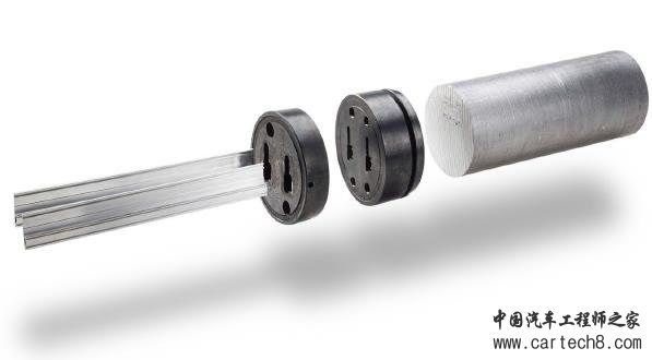

铝合金的分类
1-       纯铝
2-       铜铝合金
3-       铝锰合金
4-       铝硅合金
5-       铝镁合金
6-       铝镁硅合金
7-       铝锌镁合金
8-       其他合金
其中红色标注为可进行热处理的铝合金牌号

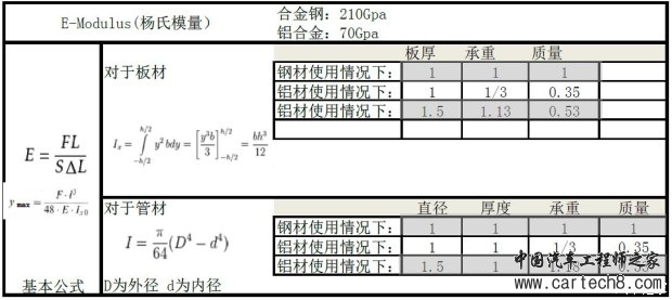

  那么铝合金和轻量化到底存在什么样的关系?
可以看到不论是在板材还是管材的使用上,力学性能接近的铝合金质量都只占到钢材的53%
这就叫做轻量化:在材料机械性能(化学性能)符合标准前提下,使用质量更小的材料。

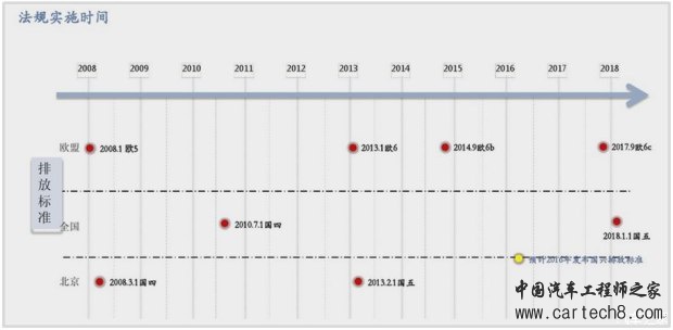

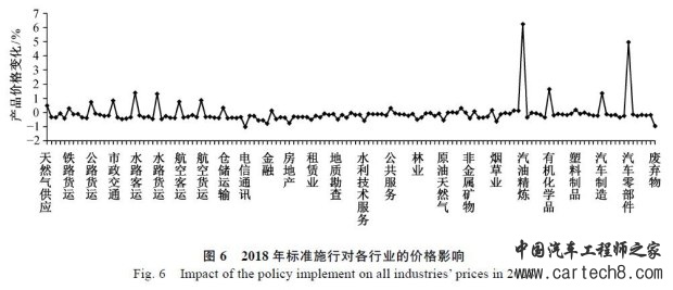

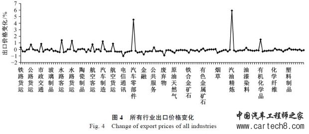

欧标及国标的启用时间(国五标准全国实施时间可能会提前)
我国的行政干预能力是有目共睹的,为什么严苛的环保排放法规迟迟没有出台呢?

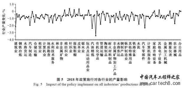

从下图我们可以稍微了解一下国五全面推广对各产业造成的影响。
国五的实施,可能会对产业链相关的37个行业造成直接或间接的冲击,抬高生产成本,降低需求,并伴随进口产品替代国产产品的可能性。既然法规允许,那么目前车企在国内是否选择铝合金材料,还仅是停留在市场行为:必须从使用成本出发。

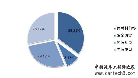

铝制车身结构件成本主分布主要如下:
每公斤的成本大约在30~40 rmb上下浮动。
相比钢材,铝材的加工成本并不会更高,由于可回收的特点,铝材仅在加工过程中甚至成本是低于钢材的,最大的差异依然来自原材料。
截止8/27,国际金属原材料的价格,铝:钢大约为3:1.根据第一章我们估算的,维持相同的力学性能需要的铝材大约是钢材的1/2,价格是钢材的三倍,那么原材料部分的支出大约是1.5倍的钢材使用成本。

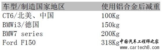

说了一大圈,新E的300Kg到底从哪里来?
1-材料
我们可以参考CT6的减重质量,100Kg会是比较保守的估算。

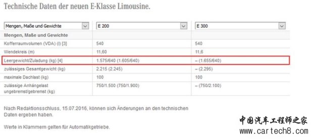

进口短轴E-class 1.575t按平均值7.5%计算,我们姑且认为这里产生了100kg的增重。
