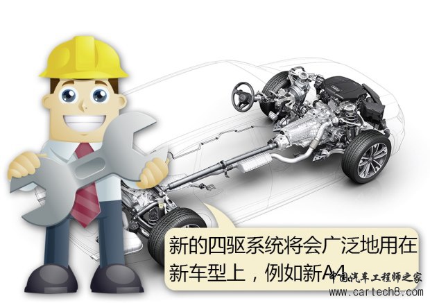

目前这套系统已经很明确,将会用在全新的A4四驱版和新一代的A4 allroad quattro上面,而且据拆车君了解,不单单是轿车,还会用在全新的Q5上面,噢…原来SUV也能用,省油是挺不错的,但是越野它也牛吗?

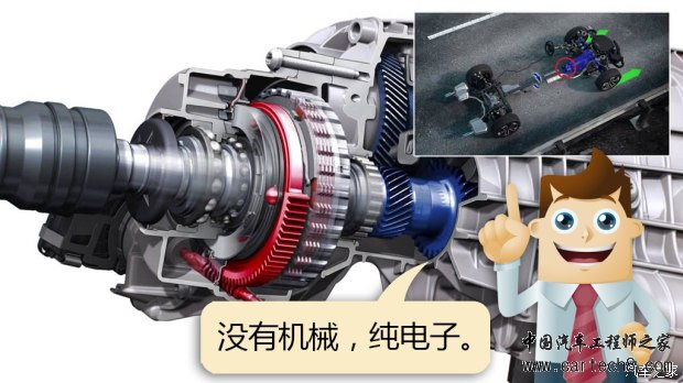

目前quattro ultra匹配的是7速湿式双离合变速器和6速手动变速器,为匹配四驱,变速器的尾巴上都多了一个装着一堆金属片的壳子,里面就是将动力传到后轮的源头。

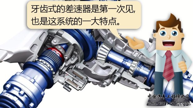

前端不是亮点,后轴上的差速锁才是内含玄机,牙齿式的差速器是第一次见,平常安静地躺在右后半轴上,工作时它们咬在一起就来劲了,将整条轴连在了一起。
