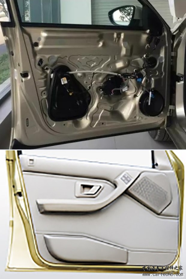

一、车门内板
在图片的上方,我们可以看到,车门内板的样子,其实它就是整个车门的骨架子,上面有许多的造型和凹槽,这是为了便于安装一些门把手和音响等门内饰的东西。如果你有机会接触到门内板的话,你会发现,虽然它是钢制的,但重量真的很轻。不夸张的说,它的重量应该不会超过一把普通的电脑椅。那车门的重量主要来自于哪里呢?防撞钢梁。

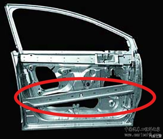

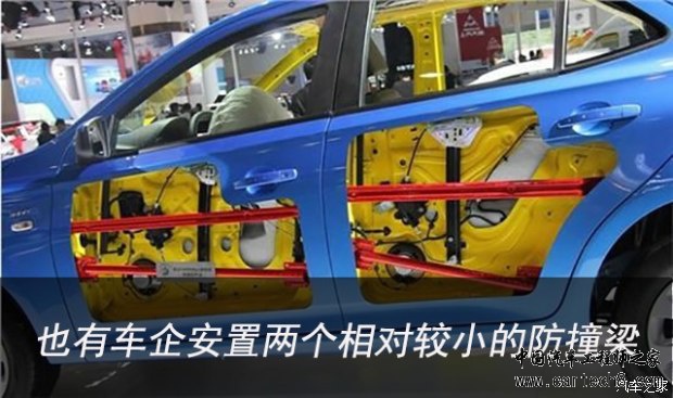

车门防撞梁是整个车门的安全担当,车门正面发生的撞击主要还是靠它来承担和缓冲。一般一根防撞梁可以承受1479mpa的冲击。当然,它不止在前门有,后门也有一根。一般,斜置在车门的正面,以防有过高或过低的冲击。
从某种程度来说,的确是车门越重,车的防撞性能更优越一点。

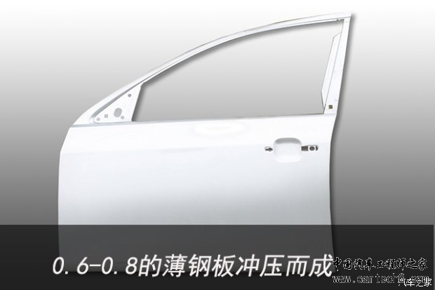

三、车门外板
外板一般都由冲压机一次冲压成形,这样可以避免水从接缝处渗进去。然后,外板再通过压机把内板,折边包起来。内外板之间,还涂有折边胶水,以防渗水。就这样一个车门的骨架已经形成,随后喷完油漆后,再去总装车间,装上音响,升降机,玻璃等部件。
