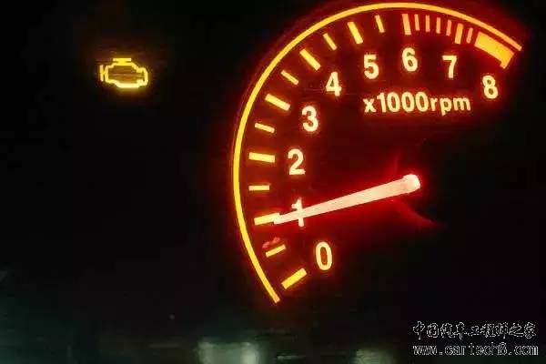

作者:车辙 说起OBD,可能大家的第一印象就是仪表盘上的发动机故障灯,又或者是前两年宣传得风生水起的OBD盒子。
说起OBD,可能大家的第一印象就是仪表盘上的发动机故障灯,又或者是前两年宣传得风生水起的OBD盒子。确实,作为一名车主,OBD系统与我们也只有这么一点交集;但是,你真的了解OBD背后的故事和原理吗?
OBD故障灯

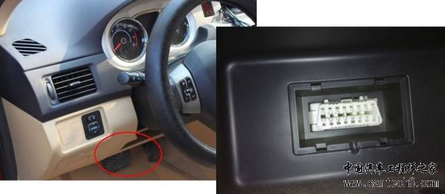

OBD接口的位置和外观

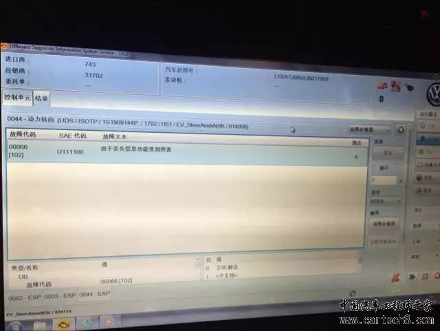

OBD的全称是On-Board Diagnostics,中文翻译为“车载诊断系统”,简单地说,它就是一个汽车自己诊断自己的工具。汽车为什么要自我诊断呢?一方面,这是为了方便技师维修,当故障车子来到4S店后,技师可用专用的诊断工具读取汽车存在的故障码,故障发生时的时间、里程、故障发生次数等重要参数,就像下图一样,这样方便他们快速了解问题,比听取车主的描述要准确、可靠得多,从而也能更快地解决问题。
OBD诊断工具界面

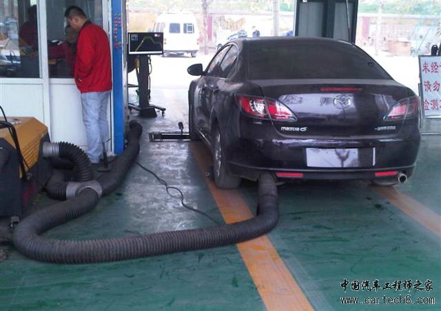

在以前,OBD故障灯虽然亮了,但车主也可以选择忽视它,但是按照《北京市大气污染防治条例》,如果北京的车主不尽快治理排放超标,验车时只要使用通用检测仪,就可以查出该车亮灯后的行驶里程数。OBD亮灯后开行200公里后仍不维修,年检时可能将面临500元的罚款(在新疆无人区的时候OBD灯亮了咋办?)。
尽管汽车年检时要进行尾气检测,但年检的间隔时间很长,两次年检之间产生的污染物已经足够产生严重的后果,所以OBD系统是必须的。

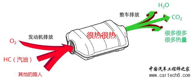

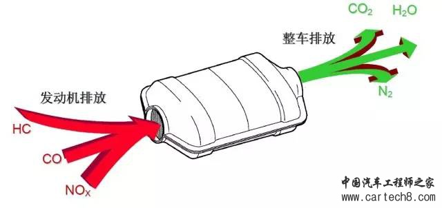

这还得从三元催化器的原理说起:大家都知道,发动机会产生碳氢化合物HC、一氧化碳CO、氮氧化物NOx等污染物,如果你高中化学知识还没还给老师的话,应该还记得,NOx具有氧化性,而CO和HC具有还原性,三元催化器依靠着其中的铂、钯、铑等贵金属元素的催化作用,使这些污染物发生氧化还原反应,转化为无害的氮气N2、二氧化碳CO2、水H2O等。
氧化还原反应是会放出热量的,正常情况下,发动机排出的尾气中HC、CO、NOx并不多,所以也不会产生什么热量,而当失火发生时,画风一转,变成了下面这样:
大量未燃烧的汽油和氧气涌入三元催化器,在催化剂的作用下发生剧烈的反应,基本可以认为是燃烧。在这样的情况下,催化器温度分分钟飙到1500多度,坚持不了多久就跪了,排放自然也就超标了。

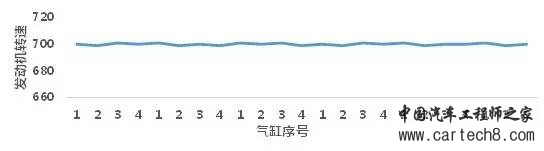

OK,说了这么多只是说了失火对催化器的危害,还没讲失火是怎么样诊断的。对失火的诊断主要抓住失火的一瞬间发动机不产生动力的特点在正常运行的时候,发动机转速是平稳的,每一缸点火时转速都差不多,就像下面这张图:
一般情况下,转速有少许波动是正常的

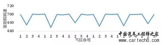

当某一个气缸连续发生失火时(比如这个气缸的点火线圈被拔了),就会检测到每次轮到这个气缸点火,转速都会发生下降的现象,如下图。
第二缸连续失火,每次轮到第二缸点火时转速都下跌
这样,ECU就会针对这种情况做出失火的判断,并在仪表盘上点亮故障灯,提醒车主前往修理厂进行修理。修理厂的技工也可以通过工具读到失火的故障码,从而对症下药,快速解决汽车故障。
