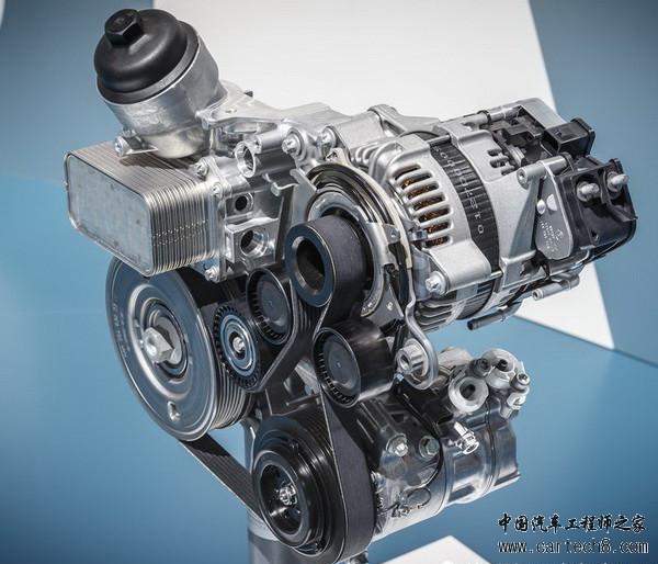

P0:从图片上看,好像装在了发动机的前部,其实这是很多种“动力辅助设备”的统合,除了电动机之外,还有电动涡轮、一体式发电机/起动机、高压发电机,都可以看做动力辅助设备,都属于这一个分类。
在这里要引入“48V系统”。目前我们通用的车载电压是12V,这对于车上功率不高的用电器来说当然没问题,而且12V对于人来说也是安全电压。但是低电压意味着一旦负载变高,电流也会增大,那么在电路上的热损耗就增加了(热损耗正比于电流平方)。所以目前各个厂商(包括主机厂以及零部件厂商)都在积极开发48V系统,来应对电驱动设备在汽车上日益普及的状况。工作电压提升,就可以使用更高功率的电器了,例如电动涡轮(其实形式上更像是机械增压)、电动的空调压缩泵(从皮带带动改为电力驱动)、高压起动机、高压电动转向助力等。
与之相适应的,就是发电电压也随之调升到48V,这时候就连发电机的发电功率都可以有可观的提高,目前有数据是可以产生10kW甚至最高可达14kW的发电功率。发电机发电功率提升,那么在汽车滑行或者需要减速时,就可以从发电机处回收更多的动能,并将这些电能储存起来,供给车上的48V用电器。而在车辆匀速行驶时,更大的发电功率极限,也可以有更大的弹性调制发电机的负荷,令发动机处于热效率较高的负载率。
动能回收加上高效发电,配合启停系统,基于48V系统的P0类混合动力,理论上可以为汽车带来10~15%的省油效果。目前48V系统并没有普及,但预计到2025年,搭载48V系统的车辆数目会达到1300万左右。
代表车型:奥迪SQ7 TDI(48V系统的电动涡轮)

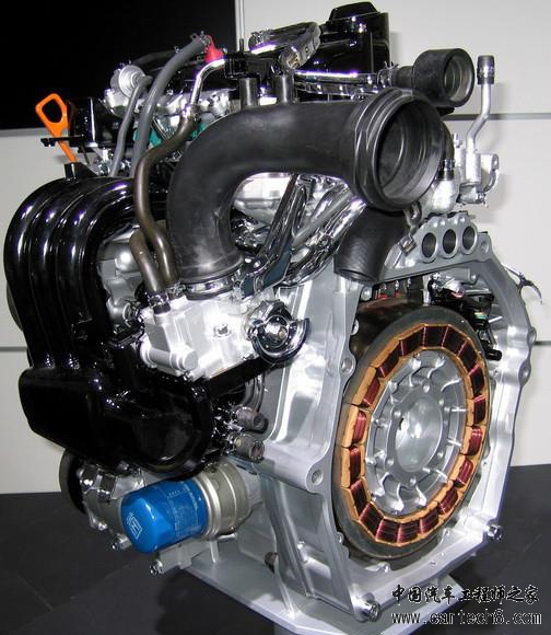

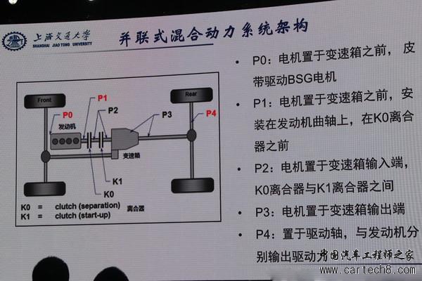

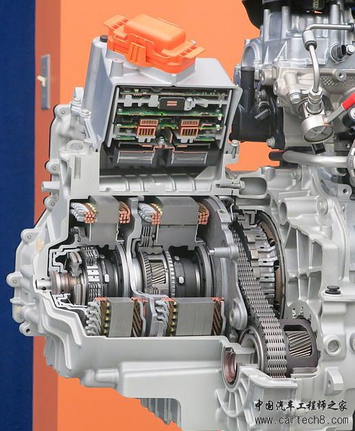

P1&P2:P1和P2的区别主要在于电动机和发动机之间有没有离合器,是不是可以切断电动机的辅助驱动。P1的结构更加简单,在发动机缸体装上定子,在飞轮装上转子,只要发动机在运转,转子就跟着旋转,给定子加一个交流电压(以本田IMA为例,峰值电压为140V),转子就会输出动力。由于P1系统基本上是基于原生的发动机、传动系统的构造,改造量较少,也没有改变发动机的工作方式,研发成本较低周期较短,但是节油效果也比较有限(IMA系统节油率差不多在15%左右),而且由于转子是跟随飞轮一起旋转的,只有发动机运转,电动机才会输出动力,可想而知P1系统并没有纯电行驶模式。
代表车型:本田CR-Z、Insight

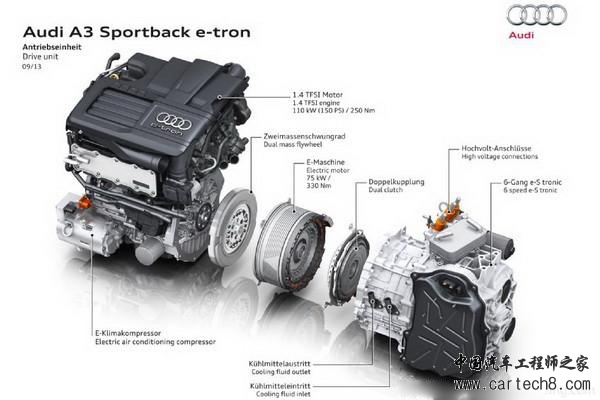

P2是目前应用范围非常广泛的一种形式,我们可以把P2系统看作是在原生的动力系统里,将发动机与变速箱分开,然后在两者之间插入一套电动机。和P1不同的是,P2系统在电动机与发动机之间有一套用于断开或结合发动机的离合器,这样在断开发动机之后,电动机就可以实现纯电驱动了。这种方式应用广泛的原因也很简单,因为它和P1类似,并不需要改变原生发动机以及变速箱的结构,只需要在两者之间“插入”一个电动机,对主机厂而言,开发难度较小,对于第三方供应商来说,也容易做系统集成,形成模块化,一套系统可以同时供应给不同的主机厂使用。
例如ZF,就将自己的纵置8AT变速箱进行改造,用博世提供的电动机替换掉液力变矩器,这样在保持整个变速箱体总尺寸不变的基础上,整合进了一套电驱动模块。这套系统就可以迅速推广给所有使用ZF纵置变速箱的主机厂,例如宝马、奥迪、保时捷、捷豹等数个使用了ZF 8AT变速箱的品牌,旗下的插电式混合动力车型系列,均是采用这样的方案。
车型代表:宝马X5、7系PHEV,捷豹XJ PHEV,奥迪Q7、A3 e-Tron、本田i-MMD

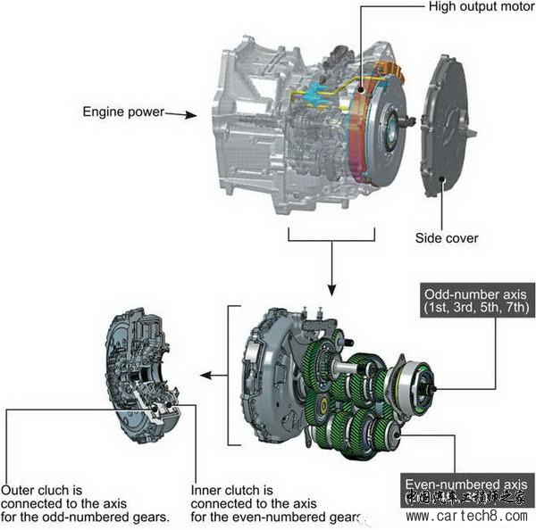

P3:P3和P2相比,电动机挪到了变速箱的末端。本田i-DCD就是这一结构的特征非常明显的一套混合动力系统。比亚迪的秦也可以看作是从变速箱末端提供电动机驱动力的。比亚迪为了提供高功率的电动力,并没有把电动机整合在变速箱壳体里,而是直接像蜗牛背壳一样挂在变速箱的外面。
代表车型:本田飞度(第三代)、比亚迪秦

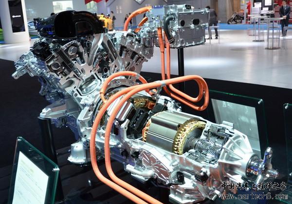

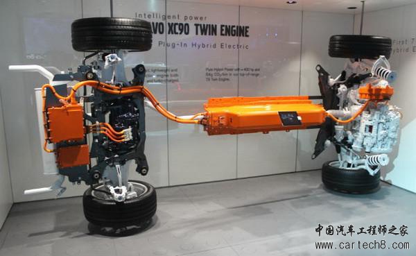

P4:P4是直接把电动机放在了驱动桥,直接驱动车轮。这种驱动方式,目前见得比较多的是在混合动力跑车还有SUV上。例如保时捷918 Spyder、讴歌NSX、宝马i8等跑车,它们的前轮就是由电动机直接驱动的。当然它们的后轮也是发动机加电动机的混合驱动方式。另外在SUV里,比亚迪唐、沃尔沃XC90 T8 Hybrid、宝马X1 eDrive等,前轮由发动机或发动机加电动机驱动,后轮由电动机驱动。这种布局方式的好处很明显,就是在节省了中央传动轴的同时,实现了四轮驱动。
但是要调好一套混动四驱系统也不容易。因为混合四驱不像单一动力源,以分动器加传动轴分配动力,前轴驱动与后轴驱动是彼此独立的部分,扭矩曲线彼此不同步。那么问题就来了。电动机原地起步即为最大扭矩,汽油机则是在2000rpm左右才输出最大扭矩,而且内燃机的屁股还跟了个变速箱,而电动机则是直接驱动另一端驱动桥的。所以怎么让内燃机与电动机协调工作,是个影响到整套系统运行质量甚至安全性的。想想看湿滑路面,如果前后轮输出扭矩不同,从而转速不同,反而容易失控。
由于P4的电动机完全独立于内燃机动力系统之外,所以P4是可以和其他形式的混合动力系统搭配使用的。例如比亚迪唐,“双模三电机”,就是P3+P4的形式,例如XC90 T8,就是P2+P4的形式。
代表车型:保时捷918Spyder、讴歌NSX、宝马i8、比亚迪唐、沃尔沃XC90 T8 Hybrid、宝马X1 eDrive
