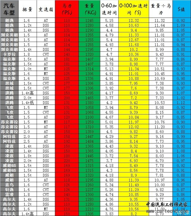

    高中时候物理学的不是很好,但我记得很深,有一个牛顿第二定律公示:F=ma,意思是力=质量*加速度,等式变换一下就是a=F/m,也就是说动力越大&质量越小,则加速越快,为此我统计了一下汽车之家网站上面常见汽车的动力、质量以及对应的零百加速时间如下表:
    然后我惊奇的发现,汽车重量和汽车马力的比值,与汽车百公里加速的时间非常接近,为了比较这个计算值和实际测量值的大小,我引入一个变量来衡量,就以我的姓氏命名叫S值吧(啊哈哈哈)。
    S值的意义就是,在相同的质量与马力下,如果实测的百公里加速时间越快,那么S值越大,也就是说这套发动机和变速箱的总成效率越高。分析上表可以发现:

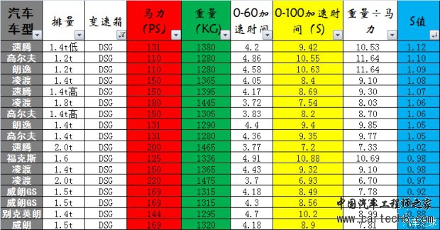

①当S>1时,几乎全部都是涡轮增压车型搭配DSG变速箱,可见大众首倡的这个动力总成确实在加速方面上很有优势。而且通过数据可以发现,确实是大众的DSG在加速方面效率更高,福特和别克的DSG都不如它,如下图:
②同样是大众的涡轮增压车,小排量和低功率的发动机其实加速效率更高,而且我猜测,加速效率其实和发动机的热效率是有关联的,也就是S值越大则这个车越省油;

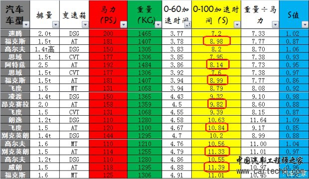

③AT变速箱的前段加速很猛,而后段加速普遍不足(详见下图),就是说假设前60公里/小时的加速两车齐头并进的时候,在后面的加速比赛中AT车非常有可能会落败。我自己猜测可能和液力变矩器的非刚性连接有关,低速的时候它可以让发动机侧相对于变速箱侧转的更快一点,更早达到功率顶峰,而当速度起来以后,它由于液体的传导浪费了动力导致缺乏后劲儿,所以我怀疑那个锁止机构其实在高转速下是锁不住的。
④如果我们把每辆车从60加速到100所用的时间计算出来,再和0-60的时间相比,就会发现大部分的车是后面加速用时更长,只有四辆车后面加速反而用时更短,它们是凌渡和速腾的2.0T,以及思域和威朗的1.5t,都是这里面马力最大的几款,而后面加速用时最长的几个也都是自然吸气小马力发动机,可见小马力的适合跑城里,大马力的适合跑高速这话确实有道理。
