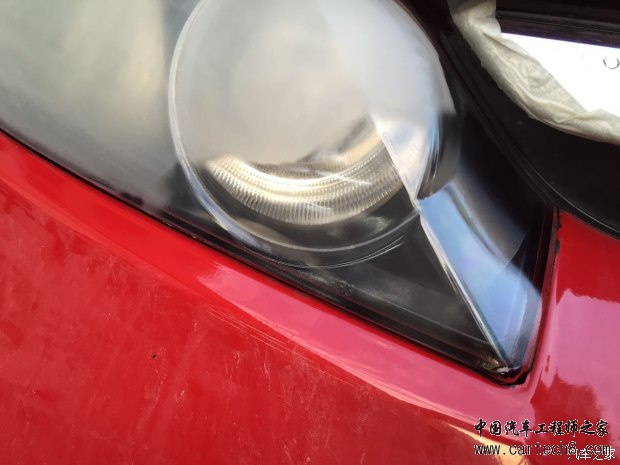

开始的时候是这样子的:

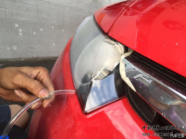

造成这样子也是很佩服,估计也是拿砂纸打磨过,不知怎么没修复好。不过今天算你遇到狠人了。

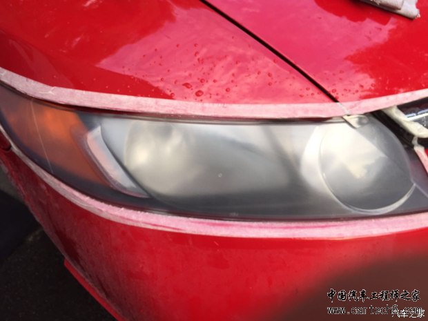

先用320的砂纸进行打磨。有条件的话最好是将大灯拆下来进行打磨,每个犄角旮旯都能磨到,而且不会伤到周围的油漆。像我这么懒的,就没拆,不过要先用纸胶带将周围的漆面进行覆盖,做好保护措施。
如果拥有强壮的麒麟臂,也可以用手磨。和某个动作相似,但对身体无害。省事的话可以用干磨机,或者气动盘,又快又均匀。
第一遍打磨的时候尽量将裂纹磨掉。320的是第一道程序,也是最粗的一道,如果这道工序不能把裂纹清除掉,后面的细砂纸更无能为力。
每道工序大概5分钟左右。遇到工具不好磨的地方,可以拿砂纸手工磨一下。
下一道工序:400的砂纸走一遍。

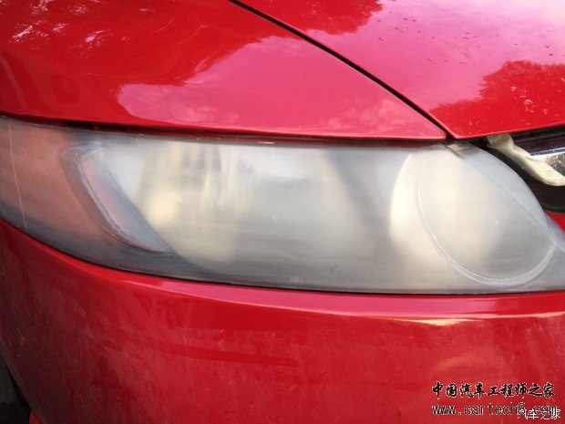

然后依次是:500、600、800、1500都过一遍。最后的效果如下:
这个面罩已成亚光,打磨的非常均匀。因为有些地方的裂纹非常深,我们无法完全磨掉,但尽量使其淡化。

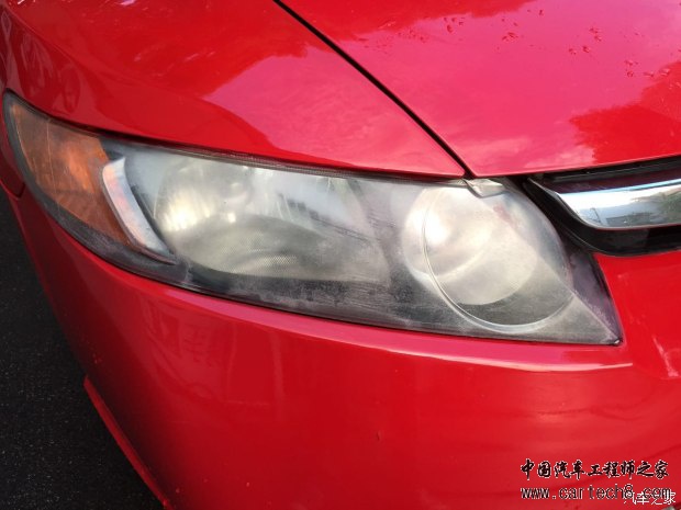

好了,到了这一步,前期的打磨工作告一段落,现在要请出我们的神器——大灯修复工具。整套工具像一个茶壶,可以通电。将大灯修复液倒进壶里,通电加热,修复液受热变成蒸汽,从导管喷向大灯。
见证奇迹的时刻到了!

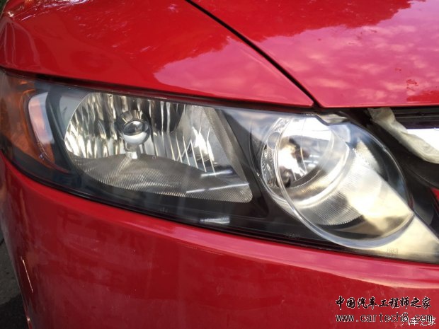

随着导管指向灯罩,原本模糊不堪的壳开始变得透亮,好鸡冻!然后经过一轮熏下来,整个大灯已经变得非常之亮。若不是裂纹太深,熏完后,整个大灯就跟新的一样。打开灯光,射得又远又准(不要想歪了),完全没有了先前的模糊感。

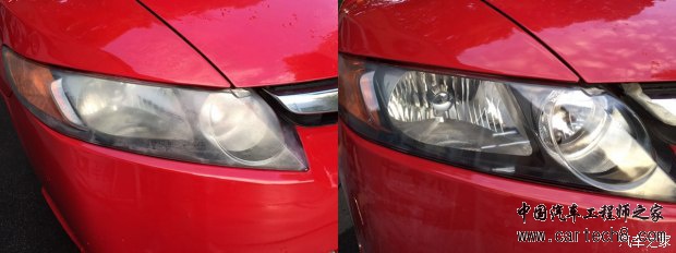

最后来张前后对比:
大灯修复成功!Yeah~又省下了一个月饭钱,鸡冻不已。
