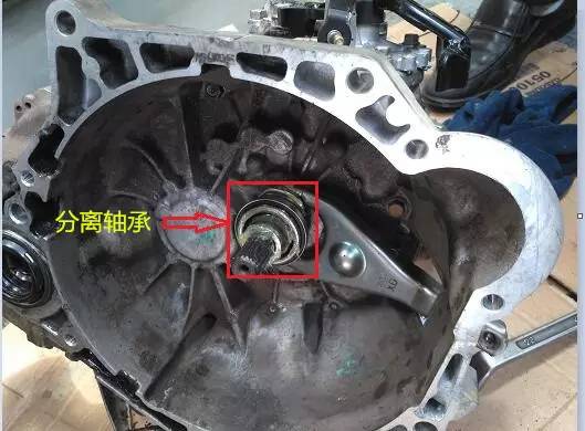

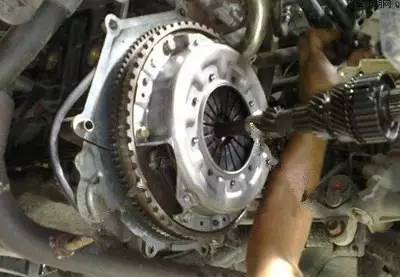

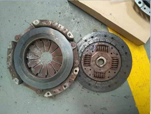

首先我们要明白的一个道理,“一个巴掌拍不响”。从图片看得出来,离合器和离合器压盘以及分离轴承是相互配合的,现在车辆无法挂挡了,是因为离合器片子与发动机的飞轮配合不紧密导致。因为离合器片子越来越薄,导致离合器压盘的弹性越来越差。如果单独只换离合器片子的话,恐怕车子的离合器片子也没法用太久。其实,就是因为片子的磨损,导致了离合器压盘以及分离轴承相继的
磨损。
另外,抬一次变速器的费用往往很贵,单单换一个离合器片子也不会用很久,建议是将离合器片子,离合器压盘,以及分离轴承三个部件一起更换最为稳妥,也是最为合理的维修方法。
