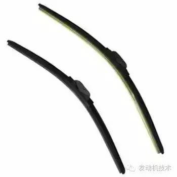

  2、雨刮片
  更换周期:1年
  对于雨刮片的更换,最好一年更换一次。日常使用雨刮片时,要避免“干刮”,这样很容易损伤雨刮片,严重时会造成汽车玻璃的损伤。
  车主最好在喷洒清洁性和润滑性更好一些的玻璃液后,再启动雨刮,平时洗车时也应同时清洁一下雨刮片。

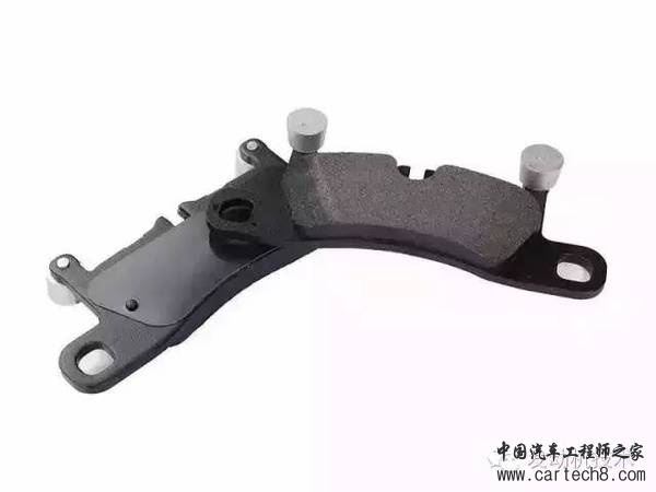

  3、刹车片
  更换周期:3万公里
  制动系统的检查尤为重要,直接影响到生命安全,一般情况下,刹车片会随着行驶里程的增加,而逐渐磨损。如果刹车片的厚度不到0.6厘米时就必须更换。正常行驶的情况下,每3万公里更换一次刹车片。

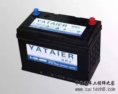

  4、蓄电池
  更换周期:6万公里
  电瓶通常在2年左右视情况检查更换。平时在车辆熄火时,车主尽量少使用车辆的电气设备,防止电瓶亏电

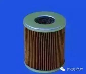

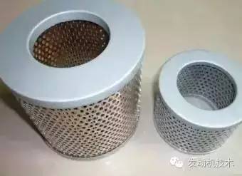

  6、机油滤芯
  更换周期:1万公里
  机油滤芯就是机油滤清器,机油滤清器的作用是滤除机油中的杂物、胶质和水分,向各润滑部位输送清洁的机油。着使用时间的延长,杂质也会增加。这样,用于过滤燃油的滤清器就会出现脏污,如此下去,过滤效果就会大大降低。因此汽车行驶一定公里数后就需更换机油滤清器,如果不换,或是延迟换,肯定影响到汽车性能,导致油路不畅,汽车加油没劲等现象,最后导致慢性毁坏发动机,甚至大修发动机。
  机油滤清器多久更换一次最好?汽车机油滤清器的更换周期一般在1万公里左右,具体最佳更换时机可以参考车辆使用手册上的说明。

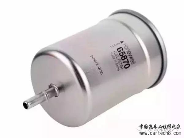

  8、汽油滤清器
  更换周期:1万公里
  汽油质量在不断提高,但难免会混入一部分杂质和水分,因此汽油进入汽油泵必须进行过滤,以保证油路通畅,发动机工作正常。由于汽油滤清器是一次性使用,每隔1万公里需进行更换。

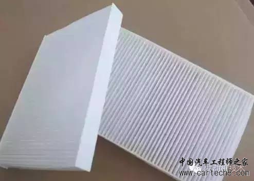

  9、空调滤清器
  更换周期:1万公里
  空调滤清器与空气滤清器工作原理相似,是为保证汽车空调开启的同时能呼吸到清新的空气。空调滤清器也要定期更换,当使用空调时有异味产生或从出风口吹出大量灰尘时就要进行清洁保养和更换。

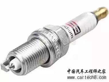

  10、火花塞
  更换周期:3万公里
  火花塞直接影响发动机的加速性能与油耗表现,如长时间缺乏保养甚至没按时更换,将导致发动机严重积炭,汽缸工作失常。
  火花塞3万公里需更换一次。选择火花塞时,先确定爱车所使用的型号、热度等级。当你驾车行驶感觉到发动机动力不足时,就应检查保养一次。

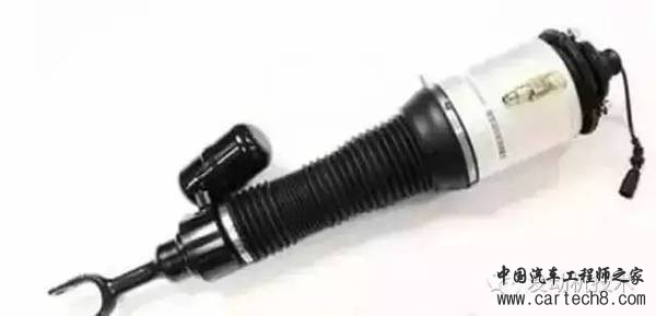

  11、减震器
  更换周期:10万公里
  漏油是减震器损坏的先兆,另外,在坏路面上行驶颠簸明显加剧或制动距离变长也是减震器损坏的征兆。

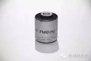

  12、悬架控制臂胶套
  更换周期:3年
  胶套损坏后车辆将出现跑偏、打摆等一系列故障,即使做四轮定位也无济于事。如果仔细检查底盘,胶套损坏很容易发现。

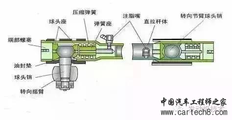

  13、转向拉杆
  更换周期:7万公里
  转向拉杆松弛是一个严重的安全隐患,因此,在例行保养时,一定要仔细检查这一部位。做法很简单:握住拉杆,用力摇晃,如果没有晃动,就说明一切正常,否则,就应更换球头或拉杆总成。

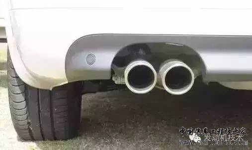

  14、排气管
  更换周期:7万公里
  排气管是车底最容易受损的部件之一,检修时别忘了看一眼。尤其是带三元催化器的排气管,更应仔细检查。
