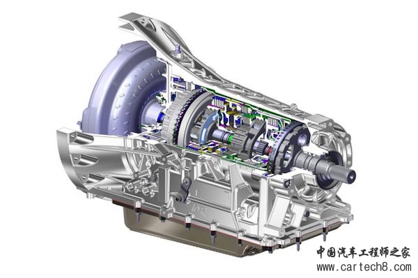

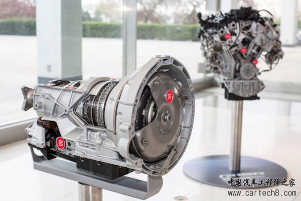

十速变速箱与3.5L Ecoboost发动机十速变速箱与3.5L Ecoboost发动机

这款型号名为10R80(福特)的10速变速箱,在1挡与10挡之间自然有一个宽泛的传动比,其齿比范围为7.384,在现有的变速箱里面却绝对不是最大的。目前至少有5款传统变速箱,也包括一些8速变速箱,拥有更大的齿比范围。
其中齿比范围最大的是一款来自采埃孚的ZF9HP的前驱9速变速箱,其齿比范围可达9.819,Jeep切诺基中已经搭载此款变速箱。另外,保时捷帕纳梅拉中搭载的PDK 7速双离合变速箱的齿比范围甚至可以达到10.119。
福特10速变速箱的项目负责人凯文·诺里斯(Kevin Norris)表示,从现有的实验模拟测试数据来看,变速的齿比范围超过7.4其实并没有什么实际意义,在Jeep切诺基基本上用不到其最高挡位9挡,因为目前一般的高速行车速度达不到9挡传动比所需的匹配速度。

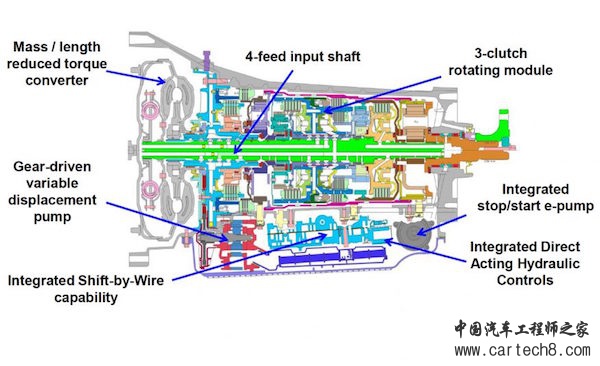

十速变速箱图解十速变速箱图解
这台10R80在10挡时的超速传动比为0.636,在9挡时为0.689,两者仅有8%的差距,因而几乎感觉不到10挡到9挡的降挡过程。诺里斯表示F-150的10挡在一般的高速行驶中绝对是真实有用的,当车辆满载或拖行重物时9挡亦会介入。同时这台变速亦提供了“运动”和“拖行”两者模式,使这些超速挡位能更好的被运用,其8挡也是超速挡,超速传动比在0.854。

虽然这款变速箱前期的大肆宣传主要是围绕着福特将要推出的猛禽和科迈罗ZL1。但是其上市搭载的第一款车型为2017款的F-150 3.5升V6高功率版,最大马力375匹,峰值扭矩470牛.米,并且这款10R80将作为标配搭载。
然而在EPA的城市路测中,搭载这套动力总成的F-150的发动机转速从来没有超过1450转。换句话说,其实际的燃油经济性表现并不是很好。虽然福特方面更强调发动机与变速箱协调工作带来平顺的换挡。

由于运用了四个简单的行星齿轮组件和六个换挡元件,这台10R80仅仅比目前与3.5升V6所匹配的6F55 6速变速箱长了1英寸,重了4磅。这需要对每个部件进行非常细致入微的设计,比如在此变速箱中的扭矩转换器就要比上一代薄了0.4英寸,轻了2磅。同时铝制定片亦帮助了重量的减轻,新的变速箱中已经找不到铸铁件的存在了。
7.精细的液压泵
自动变速箱中的换挡元件是由液压触发和控制的,所以这款新变速箱是有两个特殊的泵提供液压力。主泵采用了可变排量的离轴设计,把泵从变速箱的主轴上移除,从而缩短变速箱长度,另一方面,可变排量亦可根据变速箱的需求进行调整,减少能量损失。
再者,第二个电驱动液压泵可以达成怠速停止功能。与传统的液压蓄能器相比,电驱动液压泵更为可靠且更加紧凑。

10R80变速箱的换挡由6个换挡元件控制,换挡元件是由一个集成电磁阀所控制,相较之前的二元设计,其反应速度更快。其中每次换挡都有两个元件同时工作,使换挡快速且平顺。同时,这款换挡时是不需要解锁扭矩转换器的,这也提高了换挡效率。同时这款变速箱对系统上的优化设计亦缩短了液压流程,减少了换挡元件的填充时间。
