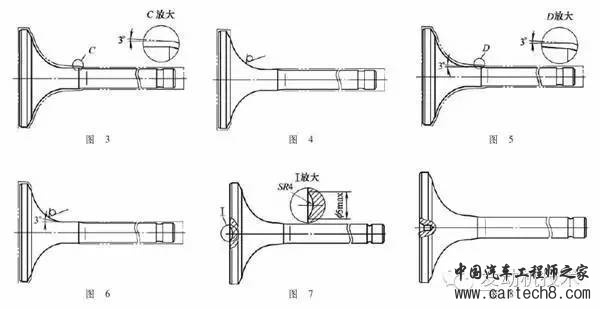

  (2)杆部与颈部过渡部分设计成锥度结构。如图3、图4所示,分别为两种气门产品及对应的毛坯示意图,双点划线表示该气门的毛坯轮廓。 图3所示气门颈部需要机械加工,图4所示气门颈部不需要机械加工。虽然这两种气门杆部与颈部过渡台阶外圆没有锥度要求,但由于气门毛坯在锻压时必须要有一定的拔模斜度(图3中气门毛坯杆部与颈部过渡台阶的拔模斜度为3°),所以这两种气门在此处的工艺性较差。如图5、图6所示,分别是考虑了毛坯锻压时拔模斜度的工艺性而设计的气门图样,图中双点划线表示该气门对应的毛坯示意图。
  相比上述图3、图4所示的气门产品,图5、图6所示气门产品有如下优点:在相同尺寸的情况下,过渡部分设计成锥度结构,可提高气门使用寿命及可靠性,减少气流在此区域内的冲击,还弥补了杆径增加而带来的成本增加的不足,解决了气门毛坯锻压时颈部拔模斜度与产品图样冲突的问题。

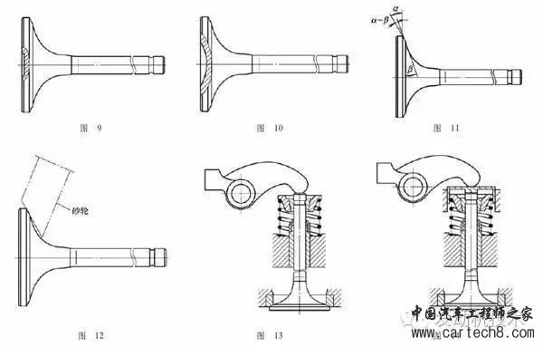

  (3)盘端面底窝设计。图7~图10所示为气门盘端面不同的底窝结构。在气门盘端面设计底窝的主要目的有:进排气门或相似气门的区别标志、减轻气门自身质量以及改变燃烧室。
  多数气门采用底窝是为了作为进排气门或相似气门的区别标志,在这种情况下,考虑到加工工艺性因素,建议采用SR4mm、直径最大5mm的底窝结构,如图7所示。
  有些气门厂家加工气门时,需要以盘端面中心孔定位,此时在进行气门盘端面设计时,应允许盘端面有工艺中心孔结构,如图8所示。
  对于摩擦焊双金属气门的盘端面,一般不建议采用底窝设计,因为在对摩擦焊焊接部位进行超声波探伤时,气门盘端面底窝会对超声波探伤造成一定的干扰。某些情况下,可对摩擦焊双金属气门的盘端面采用小凹坑平台设计,如图9所示,该盘端面的小凹坑平台设计可基本避免在进行超声波探伤时造成的干扰。
  对于汽油机进气门,越来越多地采用盘端面大底窝设计,一种是将图9所示的小凹坑平台结构更改为大凹坑平台结构,另一种是采用如图10所示的大球窝结构。这种大底窝盘端面进气门在满足自身强度的情况下,可有效降低气门质量,减少气门落座惯性力。

  (1)锥面角度与颈部背角的角度差。如图11所示,α为锥面角度,β为颈部背角,在对该两角度进行设计时,考虑到加工因素,要求锥面角度α与颈部背角β至少存在5°的角度差。一般情况下,该角度差越大,加工工艺性越好,有利于提高产品质量及降低加工成本。
  如图12所示,α与β的角度差越大,磨削气门锥面的砂轮利用率越高,而当角度差过小或无角度差时,磨削气门锥面的砂轮利用率将会很低,会大幅影响气门锥面加工效率,因此α与β的角度差应≥5°。
  (2)杆端外圆尺寸的合理设计。图13、图14所示为某发动机气门配气机构示意图,根据该装配图可知,气门杆端外圆处无配合要求,考虑到气门加工杆端外圆的工艺性,对于镀铬气门,该气门杆端外圆即为镀铬前气门杆部尺寸;而对于氮化气门,该气门杆端外圆即为气门工作杆部尺寸,因此在产品图设计该尺寸时,应考虑这些因素进行合理设计,一些有经验的发动机厂家一般对该尺寸进行不标注尺寸处理,即默认该尺寸为镀铬前杆部尺寸或氮化气门的杆部尺寸。

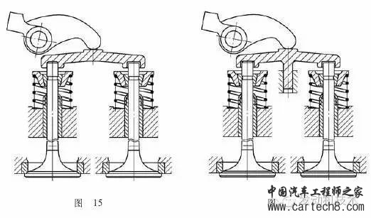

  图15所示为某发动机气门配气机构示意图,根据该装配图可知,气门杆端外圆与气门桥一端为间隙配合,根据气门设计经验,对于杆径≤12mm的气门,气门杆端外圆取(φD±0.02)mm。
  图16所示为采用导向型气门桥结构的配气机构图,气门杆端外圆与气门桥并无配合要求,考虑到加工工艺性,此尺寸设计要求同图13、图14一样。

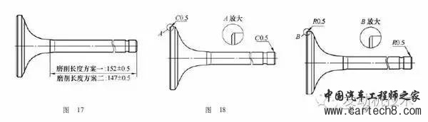

  (3)杆部磨削长度的合理设计。在对气门杆部磨削长度进行设计时,应考虑现有设备的砂轮宽度规格,在满足气门性能的前提下,合理的杆部磨削长度设计有利于降低加工成本,提高产品性价比。
  图17所示为某气门的两种杆部磨削长度设计方案,方案一的杆部磨削长度为152mm,方案二的杆部磨削长度为147mm,目前国内通用的无心磨床M1080等磨床的标准砂轮宽度为150mm,因此方案一的杆部磨削152mm超出标准砂轮宽度加工范围,在不影响其他气门设计指标的情况下,可以按方案二进行设计。
  (4)盘端面、杆端面倒角设计。气门的盘端面、杆端面都要进行倒角,图18、图19所示分别为盘端面、杆端面倒角两种不同的形式。盘端面倒角主要是起去除毛刺、减少应力集中的作用,一般采用车床加工,因此建议优先采用45°倒角形式,该形式加工简单可靠;杆端面倒角主要是起去除毛刺、减少应力集中或装配导向的作用,一般采用磨床、车床加工。在采用磨床加工杆端面倒角时,是和气门卡槽一起在磨床上利用成形精钢滚轮磨削完成,因此采用45°倒角及倒圆角R都可以,不过现场生产中更多是采用45°倒角形式;在采用车床加工杆端倒角时,优先采用45°倒角或其他角度倒角形式,此时应尽量避免采用倒圆角R的形式。
