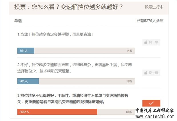

  我们到底需不需要买更多挡位变速箱的车型?自动变速箱的挡位越多就越好吗?为进一步了解广大网友对此的看法,我们进行了一次在线投票。
汽车之家
  经过一天时间的投票,可以看到网友们大部分认为,自动变速箱的挡位越多不见得越好,因为变速箱的平顺性、燃油经济性不单单与挡位数量有关,还有与发动机和变速箱的匹配和标定有重要联系。到底是不是这样?我们先了解一下AT变速箱的原理,然后再进一步探讨。

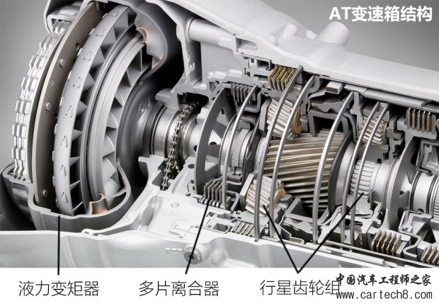

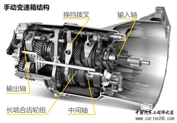

  目前,主流的AT变速箱结构主要是由变速器壳体、液力变矩器、行星齿轮组、多片离合器、传动轴及其控制机构(电磁阀、油路)等部件组成。在手动挡变速箱中,每一个挡位都有一组常啮合的齿轮,更换挡位时只需要通过换挡拨叉将输出轴与该挡位输出齿轮的花键结合即可。与手动变速箱的结构相比,AT变速箱的核心换挡部件不再是常啮合的齿轮,而是多组的行星齿轮组和多片离合器。
汽车之家
汽车之家

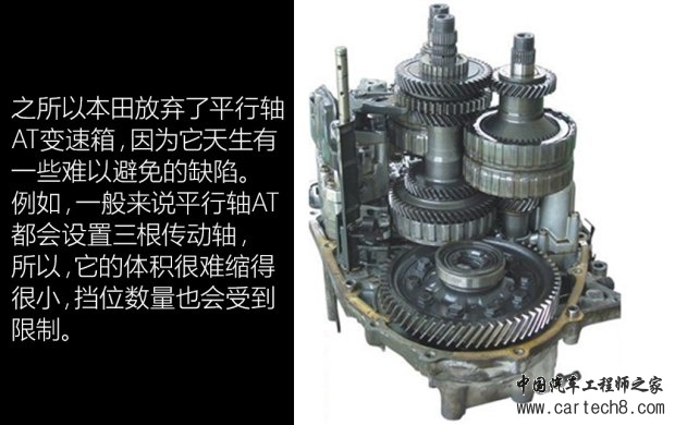

  在AT变速箱中有一个另类,它便是本田的平行轴AT变速箱。这种变速箱没有行星齿轮结构,一组组的常啮合齿轮让它看上去更像是手动变速箱。但相比手动变速箱,平行轴AT变速箱又多了液力变矩器和多片离合器。因此,可以说本田更像是在手动变速箱的基础上开发出了平行轴AT变速箱,节约了研发成本。但随着时间的推移,主流的自动变速箱从6AT发展到了7AT、8AT甚至9AT,本田的平行轴AT变速箱逐渐不再适应潮流。

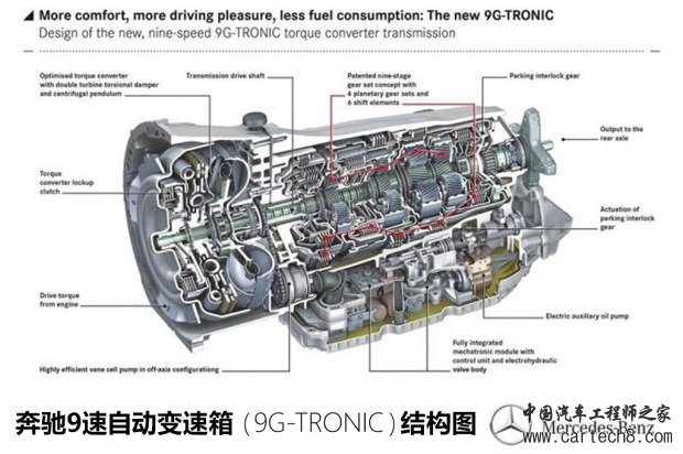

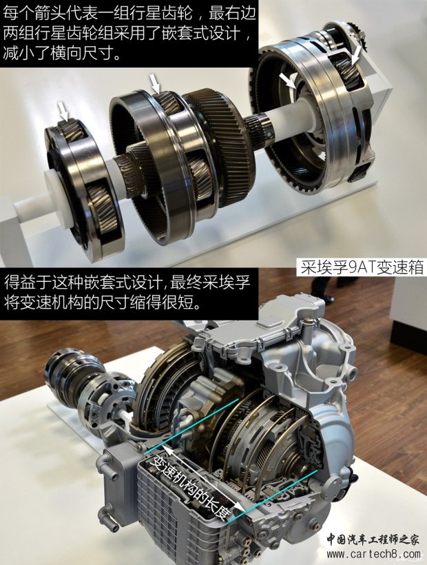

  对于纵置变速箱来说,尺寸上的些许增加也许并不会影响到整车的布置。而对于横置变速箱来说,车辆对变速箱的尺寸则会非常敏感。因为发动机舱横向空间所限,变速箱尺寸一丝一毫的增加往往会影响到整个发动机舱内部件的布置问题。AT变速箱的挡位增多意味着行星齿轮组的个数也会增多,变速箱尺寸也不得不增加,这也是很多厂家没有进一步扩展AT变速箱挡位的重要原因。这会是难以解决的矛盾点吗?看看采埃孚(横置)9AT是如何解决的?
汽车之家
  困扰厂商们增加变速箱挡位的另一个难题是重量,为了尽可能地减小9AT的自身重量,采埃孚使用了铝合金变速箱壳体,提高了轻量化水平。总之,采埃孚对尺寸、重量的控制让这款9AT变速箱适用于了横置发动机平台的车型,也帮助很多厂商步入了9AT变速箱的时代。

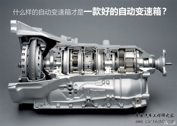

  在聊自动变速箱是不是挡位越多越好前,我们先来明确一下什么样性能的变速箱才是好的自动变速箱。我们知道变速箱的基本作用是:1、实现变速和变矩,通过改变传动比,扩大驱动轮转矩和转速的变化范围,以适应不同的行驶条件,同时使发动机尽可能地保持在有利的转速区间工作;2、能在必要时中断动力的传输,使发动机能够实现启动和怠速运转;3、实现倒挡。
汽车之家
  一般来说,消费者认为优秀的自动变速箱主要表现是在满足基本的功能外,还要有平顺性好、燃油经济性好、动力响应快、耐久性好等特点,直白地说就是没有较强顿挫感、省油、换挡干脆利落,而且还皮实耐用。那么消费者所要求的这些性能是否与挡位数有直接联系?

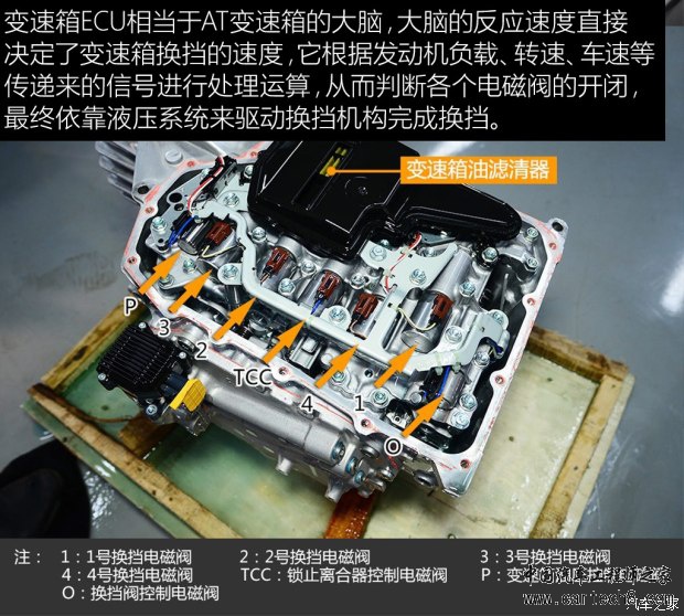

  从变速箱的工作原理来看,影响变速箱响应速度的并不是变速箱挡位的数量,而主要是与变速箱ECU以及换挡执行机构有关。换挡响应速度的背后也同样反映了厂家们在研发数据方面的积累,通过长期对不同车型的试验,依靠多年的数据支撑,优秀的变速箱公司能够让变速箱更聪明,在应对不同的行驶工况时可以迅速地让变速箱做出正确的反馈,而不会迟疑那么一下再做判断。

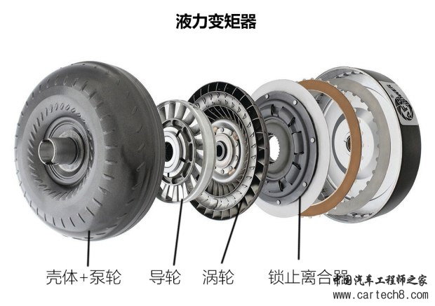

  液力变矩器不仅能传递和放大扭矩,在变速箱换挡的过程中,它还能一定程度地吸收换挡时齿轮之间的冲击,如果液力变矩器调校的有问题,挡位再多、换挡冲击再小也同样会产生顿挫感。
汽车之家
  通过液力变矩器中导轮和锁止离合器的调节,它能让AT变速箱各挡位的固定传动比变成浮动的数值,从某种角度来说能够达到一定程度上CVT变速箱的特性。例如,变速箱在3挡固定齿比的情况下,发动机2000转时,车速为40km/h;而搭载AT变速箱的车型以40km/h行驶时,发动机的转速可以在1500-2500转浮动,其原理是AT变速箱中液力变距器的打滑,能够允许发动机输出端与变速箱输入端存在一定的转速差。当然,获取平顺性同时也会损失一定的燃油经济性,因为液力变矩器的打滑意味着发动机输出的动力有一部分没有转化成扭矩,而流失掉了。

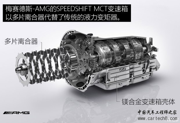

  液力变矩器并不是AT变速箱不可或缺的一个组成部分,例如梅赛德斯-AMG在诸如C 63 AMG(W204)、SL 63 AMG(R230)等一些运动型车上便搭载了没有液力变矩器的7AT变速箱,它以多片离合器来进行代替,相比液体传动的“软连接”,在动力传递效率方面要更优秀。当然,在提升效率的同时其或多或少的会对舒适性有一些影响,但对一款高性能的AMG车型来说或许这都不是问题。
汽车之家
  从结构和材质上来看,也能看出梅赛德斯-AMG的这款变速箱其实不单单是追求燃油经济性的主儿。镁合金壳体让它有着不一般的轻量化水平,相比液力变矩器,电磁阀控制的多片离合器在响应速度上大幅提升,所能承受的最大扭矩也更高,这些都让它更适合于追求运动性的车型。对于普通家用车来说,梅赛德斯-AMG的这款高性能变速箱显然在成本上是难以承载的,现阶段普通的AT变速箱或许依然是最合适之选。
