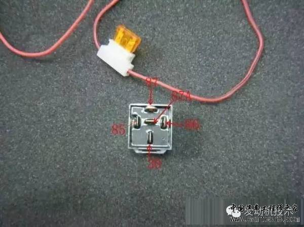

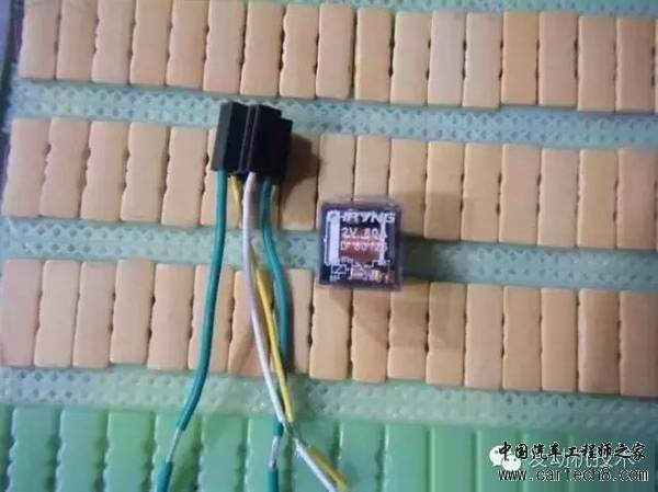

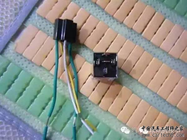

  这就是通用型继电器和继电器座,购买不到座的话可以焊接在继电器引脚上,继电器铜线圈的好的10元到15,那个座5元左右, 很好购买,去任何一个汽车配件说要五插继电器就行了(中国之大,方言众多,或许不一个叫法)

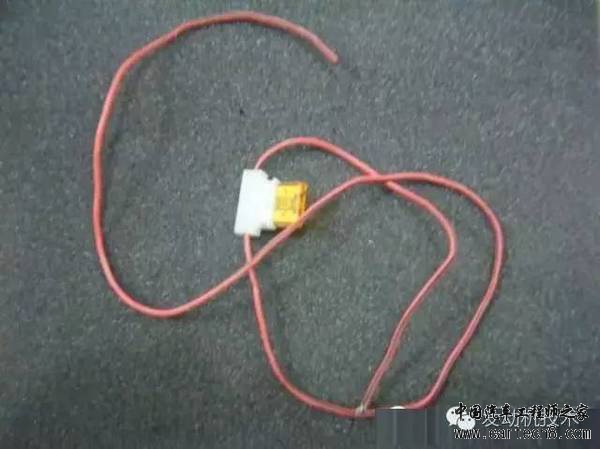

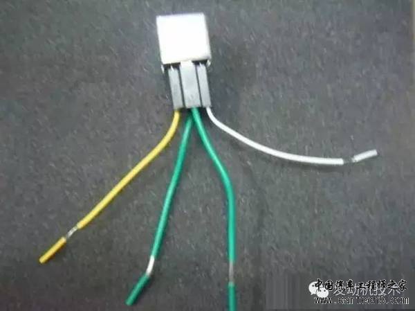

  关于线径:85和86那个随意多大的线径都可,30脚和87脚的就需要看你的电器功率来选取了,最少不能小于2平方的和继电器插接在一起这是保险丝,这个是必须的,绝对不能少的!!!!

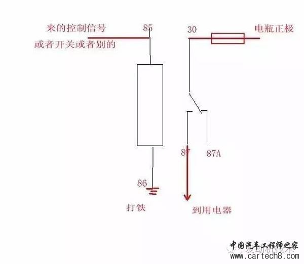

  切记电器上面的标号,他都是印刷在上面的,仔细看你会看到85和86是继电器线圈,可以随便接30电源输入端,87常开触点,他的作用就是继电器有电,就会接通,也就是一般咱们用到的87A常闭触点,一般的不常用,他的作用就是继电器线圈通电而断开。
  知道上面那些了,那就可以来个接线图了,很简单,一看就会明白,这里说明一下,保险丝的选取一般的100w10a到15a,不过很多电器尤其是音频电器的标注不是实际功率的,譬如那个车友的警报器号称400W实际输入最多也就是100多瓦。
  控制来自于你的需要,譬如一个车友想开大灯雾灯亮,那么控制就接在大灯开灯有电的那根线上,譬如你想开小灯雾灯就亮,那么就接在小灯线上。
  那个想控制警报器的车友他的要求是开电锁警报器的电,关闭断电,那么控制端就可以接在点烟器上,最简单的办法就是直接压接在点烟器保险丝上,这是我推荐的解法,那个保险丝很好找,就在驾驶室内那组保险的最上面最里面那个就是。
