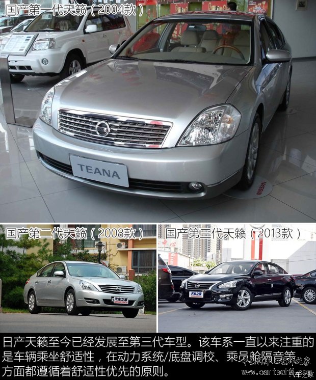

编辑:常庆林 日产天籁至今已经发展至第三代车型。该车系一直以来注重的是车辆乘坐舒适性,在动力系统/底盘调校

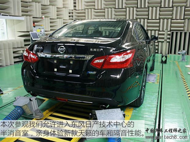

日产天籁至今已经发展至第三代车型。该车系一直以来注重的是车辆乘坐舒适性,在动力系统/底盘调校、整车隔音等方面都遵循着舒适性优先的原则。其中,整车隔音是车辆舒适性评价中非常重要的一环,也是中国消费者较为关心的车辆舒适性参数之一。第三代天籁中期改款车型(下称“新款天籁”)在今年7月底正式上市,这款注重舒适性的车型,其整车隔音工程是怎样做的呢?为解决这个问题,我来到了位于广州花都的日产技术中心与东风日产的工程师一同来探讨相关技术细节。(东风日产技术中心内部禁止拍照,本文图片由官方提供)

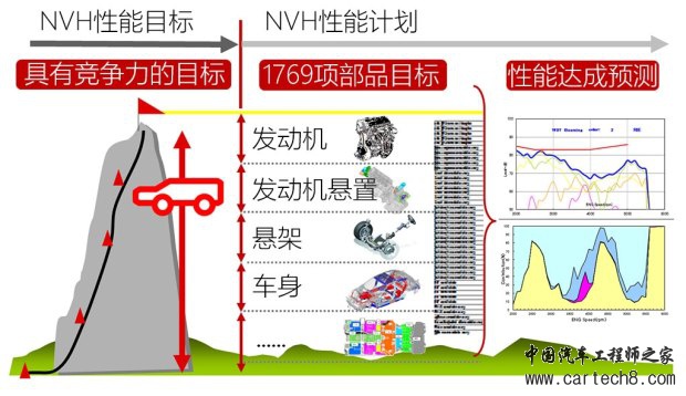

  订好了设计目标,就需要用科学的方法实现它。工程师把新款天籁的NVH性能目标分解成1769项零部件性能目标。通过每一个零部件的优化设计来提升整车的NVH性能。完成各零部件设计后,东风日产还会通过各种电脑模拟和实车试验等方法来预测/验证性能目标的达成状态,保证最终的量产车型能够达到甚至超越当初设定的性能目标。

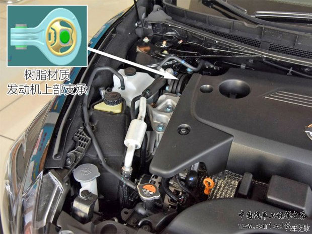

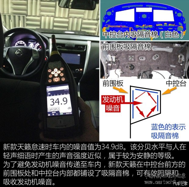

  发动机及附件的振动是通过发动机支承传递到车身上的,车身的振动会产生一定的辐射噪音。为了阻隔上述振动传递至车身之上,新款天籁的发动机上部支承的连杆采用了树脂材质,相比金属材质能够有效阻隔发动机振动传递至车身之上。

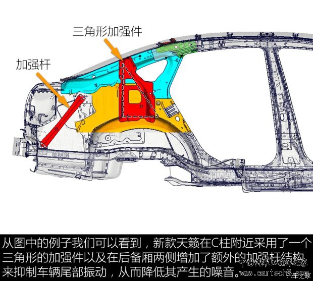

  此外,为了抑制车体振动产生辐射噪音,新款天籁在车身局部增加加强件的方式来提升车体局部刚性来降低噪音。经过局部强化后的车身,日产称之为“低灵敏度车体”。第三代天籁相比第二代车型,车身局部强度更高,能更好地抑制车身振动产生的噪音。
汽车之家

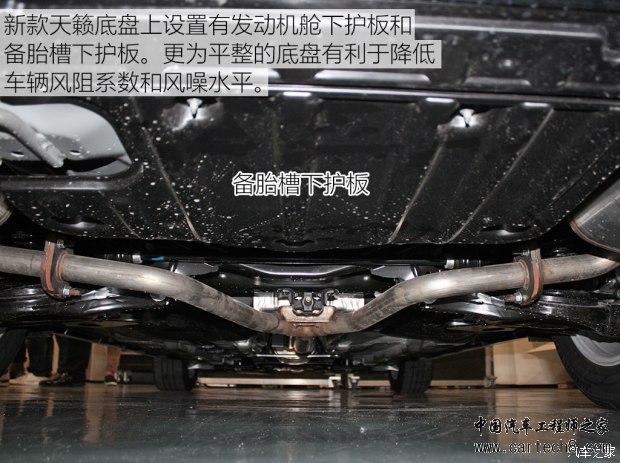

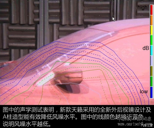

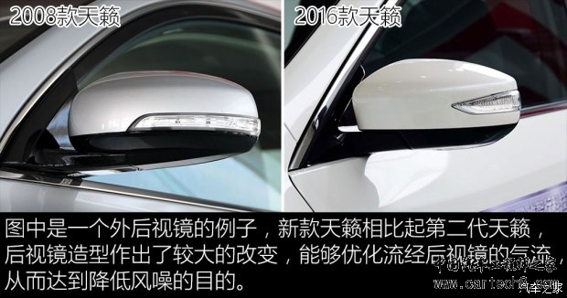

  风噪方面,新款天籁主要通过优化车辆外观造型以及在车辆底部设置一些空气动力学护板来降低风噪水平。
汽车之家
汽车之家
  同样地,为控制流经车身表面和底部的气流,新款天籁的外观造型和底盘区域都经过了空气动力学优化,以达成开发之初订立的空气动力学性能目标,降低风阻系数的同时尽量降低风噪。

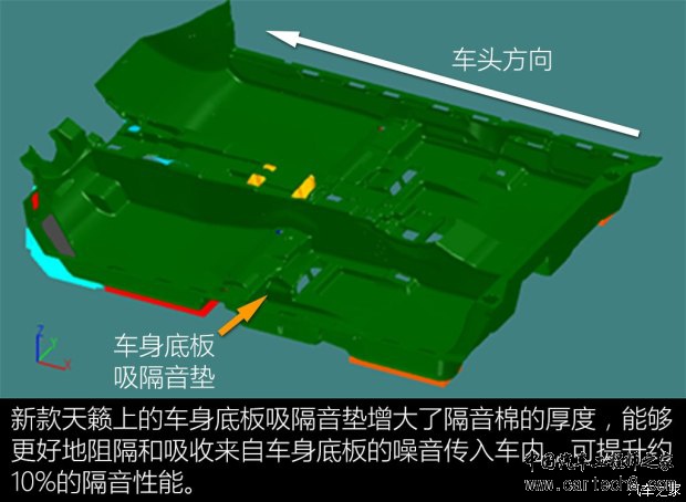

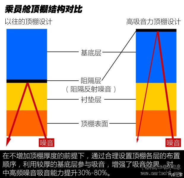

■ 声学包优化实例

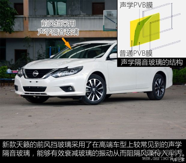

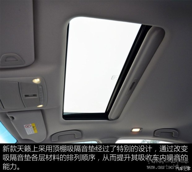

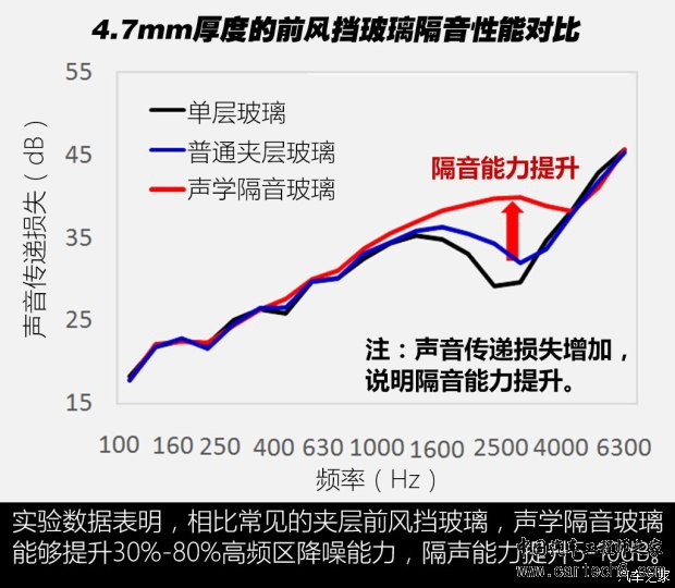

  声学包优化主要通过两种方式来抑制噪音。一是阻隔车外噪音传递到车内,二是在车内设置吸音材料吸收掉车内的噪音。
汽车之家
  发动机舱盖上的隔音棉、发动机下护板、发动机舱密封条、前后轮拱处的护板、声学隔音玻璃等都属于阻隔车外噪音传递到车内的措施。而车内的顶棚吸隔音垫、车身底板吸隔音垫、车门吸隔音垫、防火墙吸隔音垫等则属于吸收掉车内噪音的措施。
汽车之家

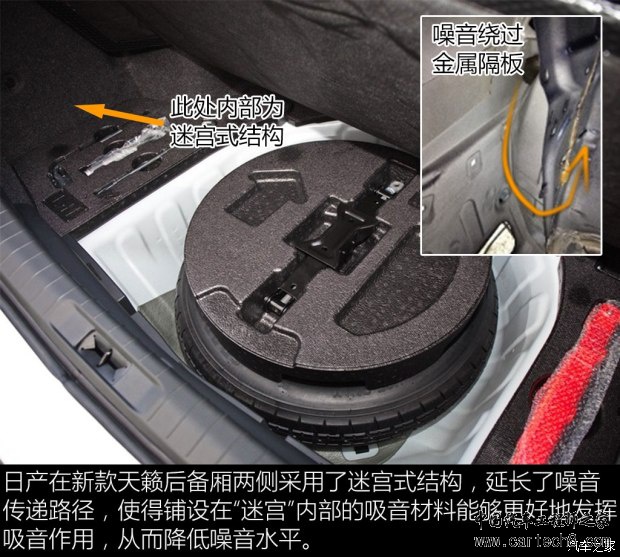

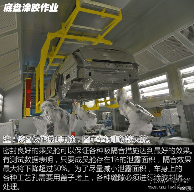

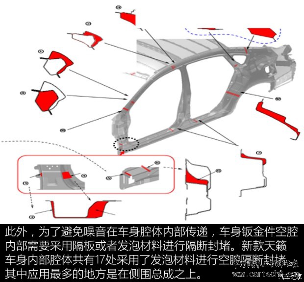

■ 噪音传递路径优化实例
  噪音传递路径的优化除了起到阻隔噪音的作用外,也能够通过改变或延长噪音传递路径,辅助吸音措施实现噪音消减的目的。
汽车之家
汽车之家
汽车之家
