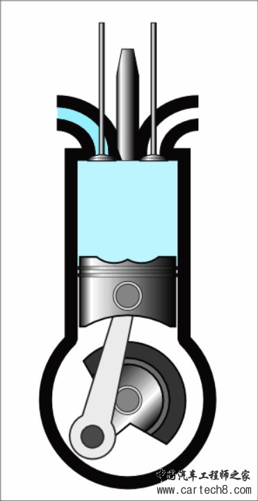

发动机通过曲柄连杆机构将活塞的直线运动转化为曲柄的旋转运动并输出扭矩。比如酱紫↓↓↓
烧脑来了:假设活塞在运动过程中连杆不摆动(摆动太复杂,待会说),则活塞与曲柄的运动关系会是酱紫↓↓↓

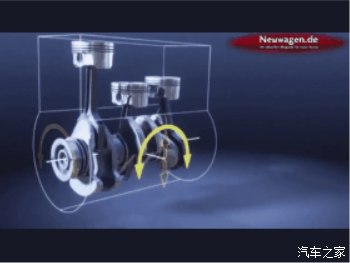

随着排放标准日益严苛,三缸发动机越来越受欢迎,这将引入往复惯性力矩(注意这里,加了个“矩”,和之前不一样哦)看看宝马是怎么通过平衡轴设计解决的↓↓↓
G“没有平衡轴,摇摆摇摆,一起摇摆”
G平衡轴:“我来了,你给我消停点”
