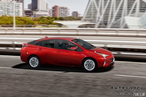

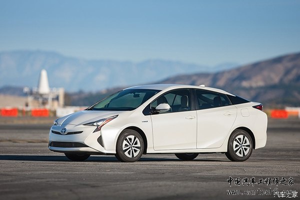

正如谈纯电动避不开特斯拉一样,谈混合动力的时候,也都要和丰田普锐斯进行对比。
丰田普锐斯的混动系统构型堪称完美,近20年都无需大改,沿用至今。但其在电池类型的选择上,却是另外一番景象——丰田一直以镍氢电池为主,直至第4代普锐斯才提供了锂电池与镍氢电池两个版本,锂电池组,仅有56个Cells,而镍氢电池组则有168个Cells,因此两者在成本价格上相去不远,且输出电压也在伯仲之间,但锂电池组的重量较镍氢电池组轻了16公斤。与锂电池相比,镍氢电池有固有的劣势,可以预见到,丰田在不远的将来,将不得不转为以锂电池为主。

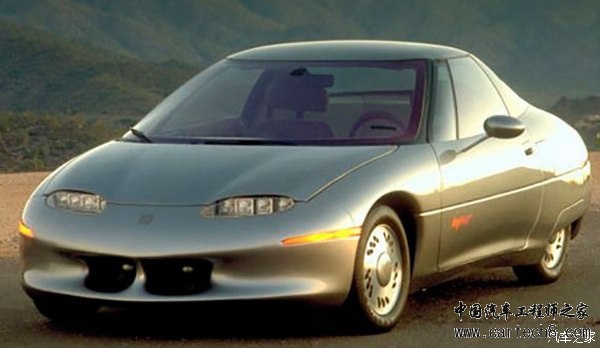

而作为对比的通用,则从最原始的BAS系统(皮带助力微混)到插电的沃蓝达、以及SPARK电动车,都坚决采用了锂电池路线。最近看过一篇很有意思的文章《原来特斯拉的电动车技术来自于TA》,文中讲到通用是锂电池路线的倡导者,通用EV1项目的负责人和特斯拉Roadster也颇有渊源。通用涉足电动车的历史可能要追溯到1990年(甚至更早),通用当年推出了一款电动车“Impact”,并提供给用户进行试用。
尽管该项目后来搁浅,试用的样车也被尽数回收,但是通过该项目积累了大量的电动车经验和技术,用在后续的VOLT、BEV以及BOLT上。后续从VOLT开始,大规模使用锂电池技术。即使只有0.5kWh电池的上一代君越eAssist,都采用了锂电池,要知道同时代别的微混车都在用铅酸。因此,通用在锂电池应用这一领域可谓占尽了先机,是第一个在所有从混动到纯电动都使用锂电池的厂家。可以说,通用是锂电池车用领域“第一个吃螃蟹的人”,这也是为什么要把通用单独拎出来,作为“锂电池派”的典型。

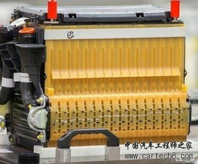

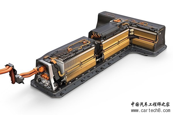

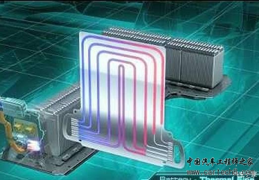

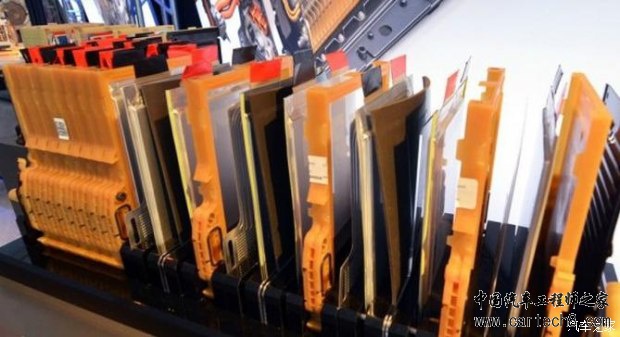

通用的凯迪拉克CT6电池管理技术来源于第二代Volt电池管理的技术基础,也充分展示了在电池集成与管理方面的最高水平:由3段96S2P电池(96个电芯Cell,每个电芯包含2个电芯对Cell Pair)组成,外部由高压压铸铝板进行相应的保护,内部还包含必须的高低压线束以及散热管Thermal Plumbing,并在电芯间加入了水冷散热鳍片,模块化设计使得可以灵活配置电池组的外形与容量。
电芯间水冷散热鳍片的示意图
模块化电芯的组装示意图
多个电芯组成的电池组

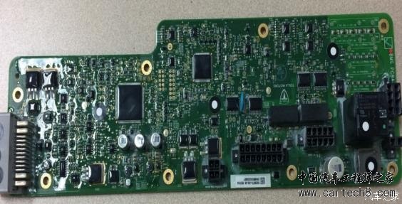

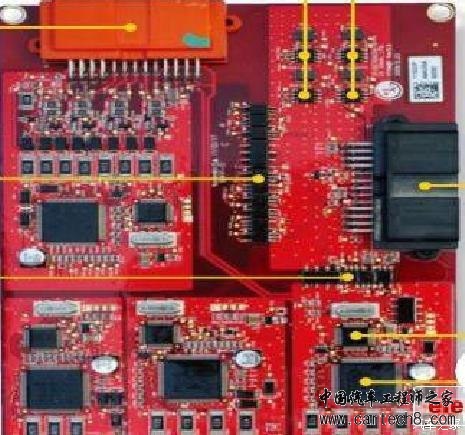

图2是通用VOLT上用的BMS电路板,可以看出布局非常工整,使用的接插件都是汽车级接插件,完全可以满足车辆使用和运输过程中震动、温度、腐蚀等苛刻环境。
图2通用的BMS
使用的芯片方面,特斯拉的IT基因促使他们使用了一些IT行业的芯片,比如DSP、ARM、FPGA等。而通用则完全使用传统的汽车级芯片,单片机一般都是飞思卡尔,硬件设计满足ISO26262的ASIL C等级。
